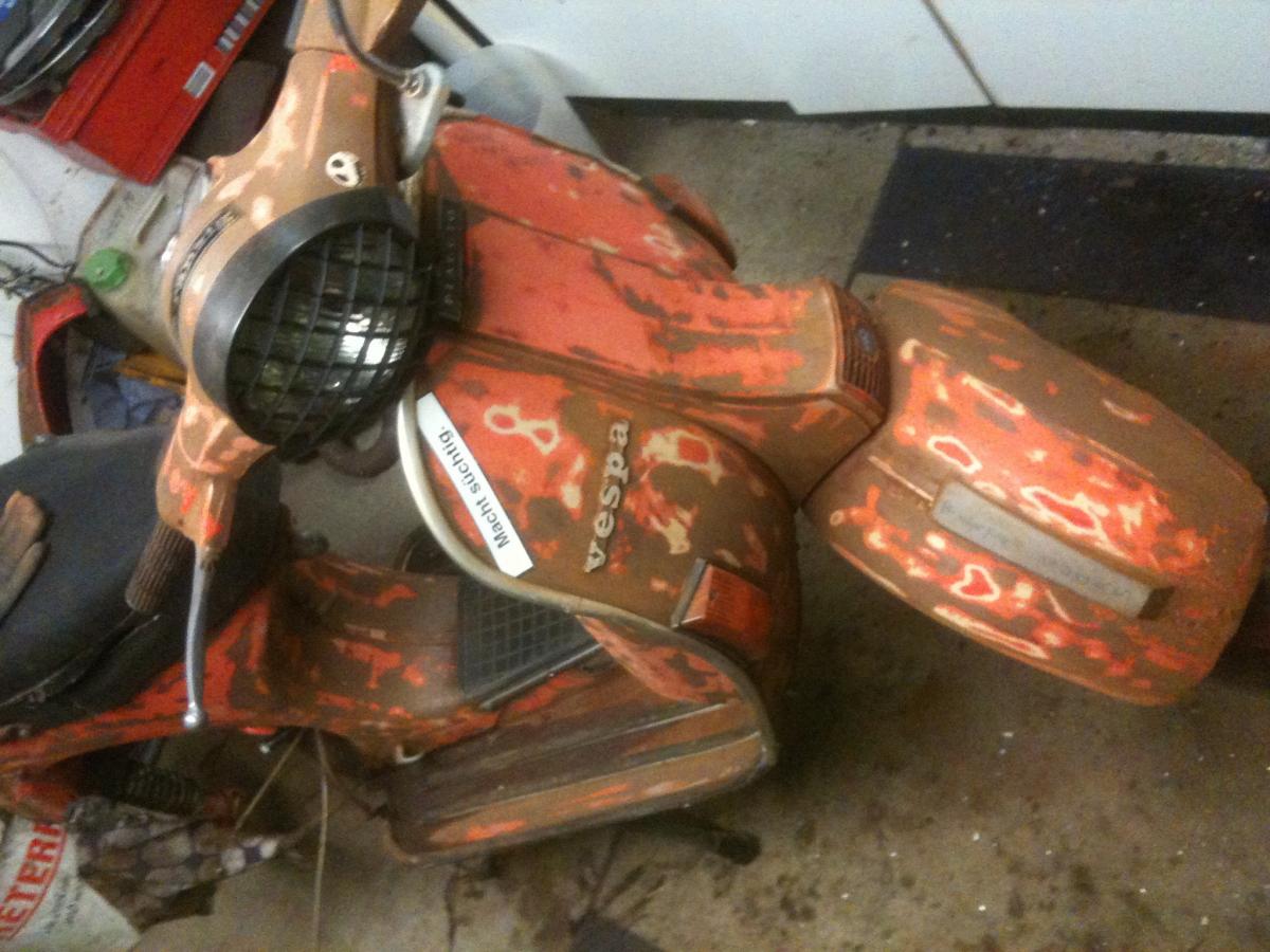

Meine px sieht auch wieder etwas anders aus. Da ich damals nicht derbe angeschliffen hatte platzte jetzt an einigen stellen der rostlack wieder ab. Hab die stellen angeschliffen um nachzulacken. Die angeschliffenen stellen gefiehlen mir aber so gut das ich sie komplett anschliff. Jetzt muß ich die verbleibenen stellen nur wieder ans rosten bekommen. Gibts was womit ich das gut bin bekomme außer den aktivator von cosmic colors? Hier bunte bilder.
Das rosten von Metall ist ganz einfach. Geh in die Apotheke und Kauf die Wasserstoffperoxid (zum Haare blond färben) das pinselst du aufs blanke Metall und dann kannst du fast zuschaun wie der Rost kommt.
Die Langsame Variante ist eine Salz-Essig-Wasserlösung zum aufpinseln anrühren... geht aber sehr langsam...
