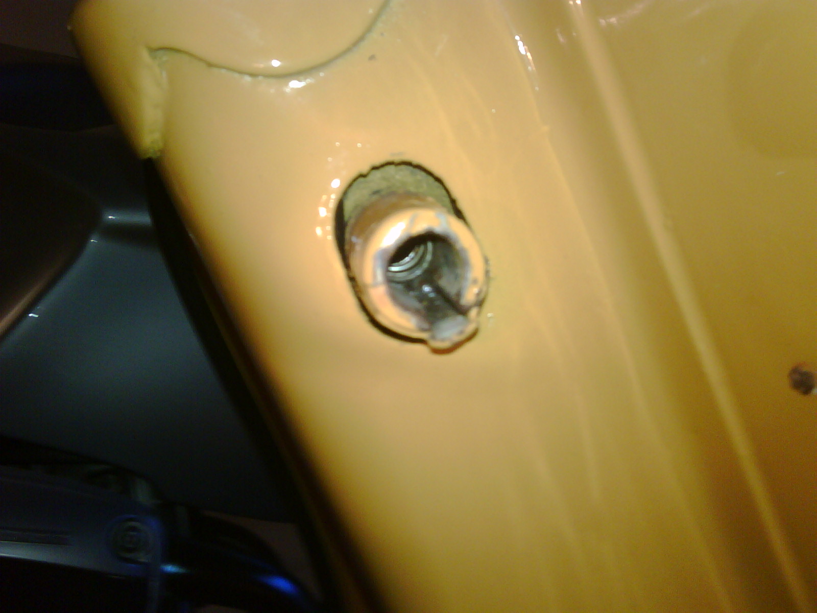

habe heute mal den Lack weggeschliffen, habe aber keine Bohrung für ein Halteplättchen finden können.
Das Schloss aus dem Schlosssatz bei Sip passt, jedoch ich kann das Schloss bei betätigtem Schließzylinder rausziehen.
Irgendwas fehlt also noch...
hat jemand vielleicht ein Foto von einem eingebauten Sprint- Schloss?

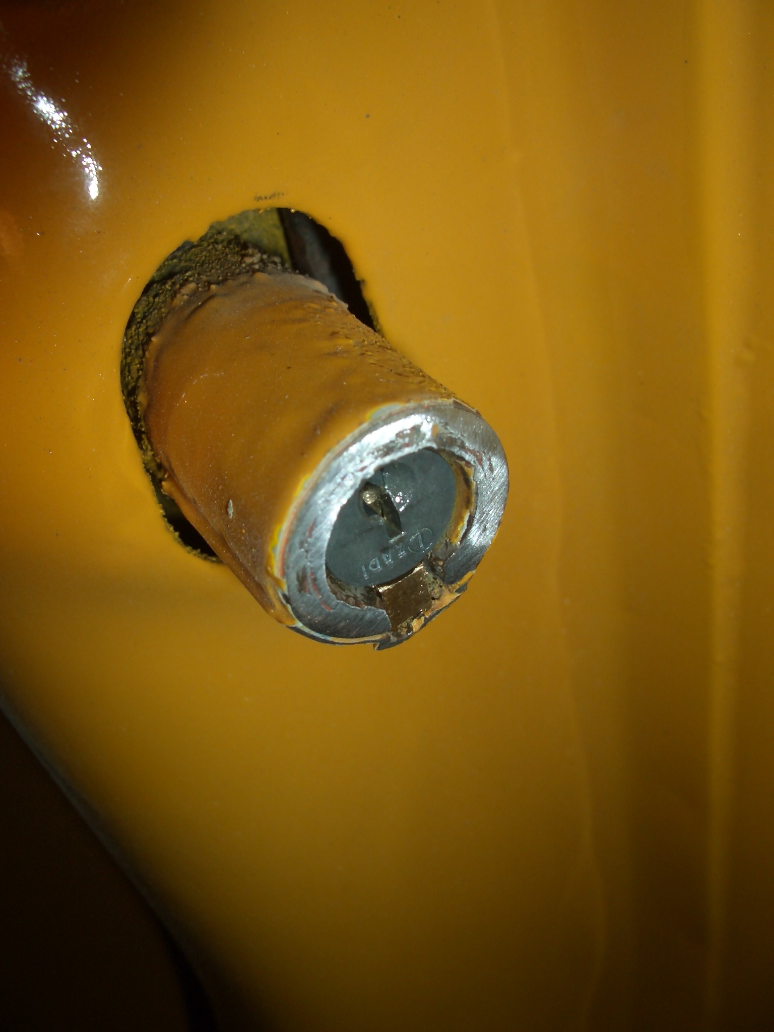

Hier das Bild nach dem Schleifen und der Schlossmontage...

Die Schlossaufnahme sieht irgendwie nicht nach einer italienischen Sprint aus. Bei den Italienerinnen sitzen die Schliesszylinder genau andersrum drin (eckiger Ansatz nach oben), da ist dann auch die Bohrung für den Kerbnagel des Halteplättchens oben. Dieser Logik nach müsste die Bohrung bei Dir unten sein . was wiederum wenig Sinn macht, da bei etwas ausgelutschtem / losem Kerbnagel ja die Klappe immer nach unten hängen würde.
So spontan würde ich bei dieser Schlossaufnahme auf Spanien oder eher noch Indien tippen. Wie lautet der Präfix der FIN des Rollers?

Der Fahrgestellnummer nach ist es eine 76er Sprint.
Habe gesehen, dass es Schlossaufnahmen nachzukaufen gibt.
Kann mir vorstellen, dass hier mal was geknaupt wurde...
Bei dem Roller wundert mich nichts mehr... :-D
Woher bekomme ich denn spanische oder indische Ersatzteile?
Vielleicht finde ich ja was passendes... oder ich suche mir ne schöne Stelle aus und bohre ein Loch für den Kerbnagel!

Ich denke, dass hier was anderes nachträglich reingekommen ist...
Man sieht ja auf meinen Bildern auch noch Schweißperlen...
Vielleicht haben die Inder/ Spanier hier eine von Aussen angebrachte Abdeckung dran gehabt.

auch wenn schon ein paar Tage vergangen sind, sehr viel schlauer bin ich nicht.
Wie gesagt, das 4mm Neimann-Schloss passt, jedoch kann ich beim absperren wählen, ob ich das Schloss reindrücke oder komplett rausziehe, ist zwar nicht weiter schlimm, aber es kann nicht im Sinne des Erfinders sein :-D
Weiß hier vielleicht jemand weiter?
Der, der die Schlosshalterung konzipiert hat, hat hier bestimmt ne Sicherung vorgesehen, nur welche?
