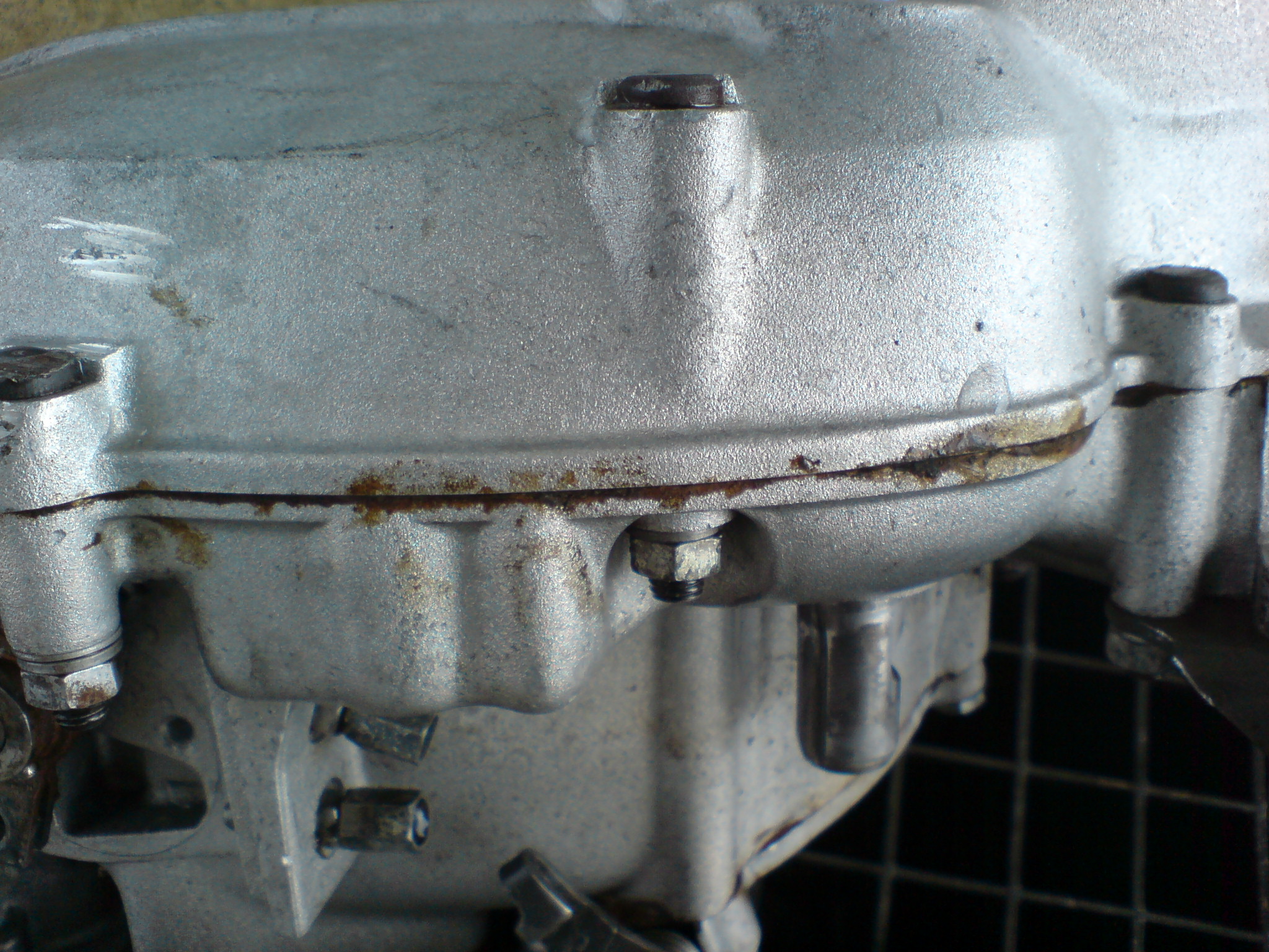

Hier mal die Bilder nach dem Dampfstrahlen.
Die blaue Dichtmasse am LIMA-Siri ist von mir.

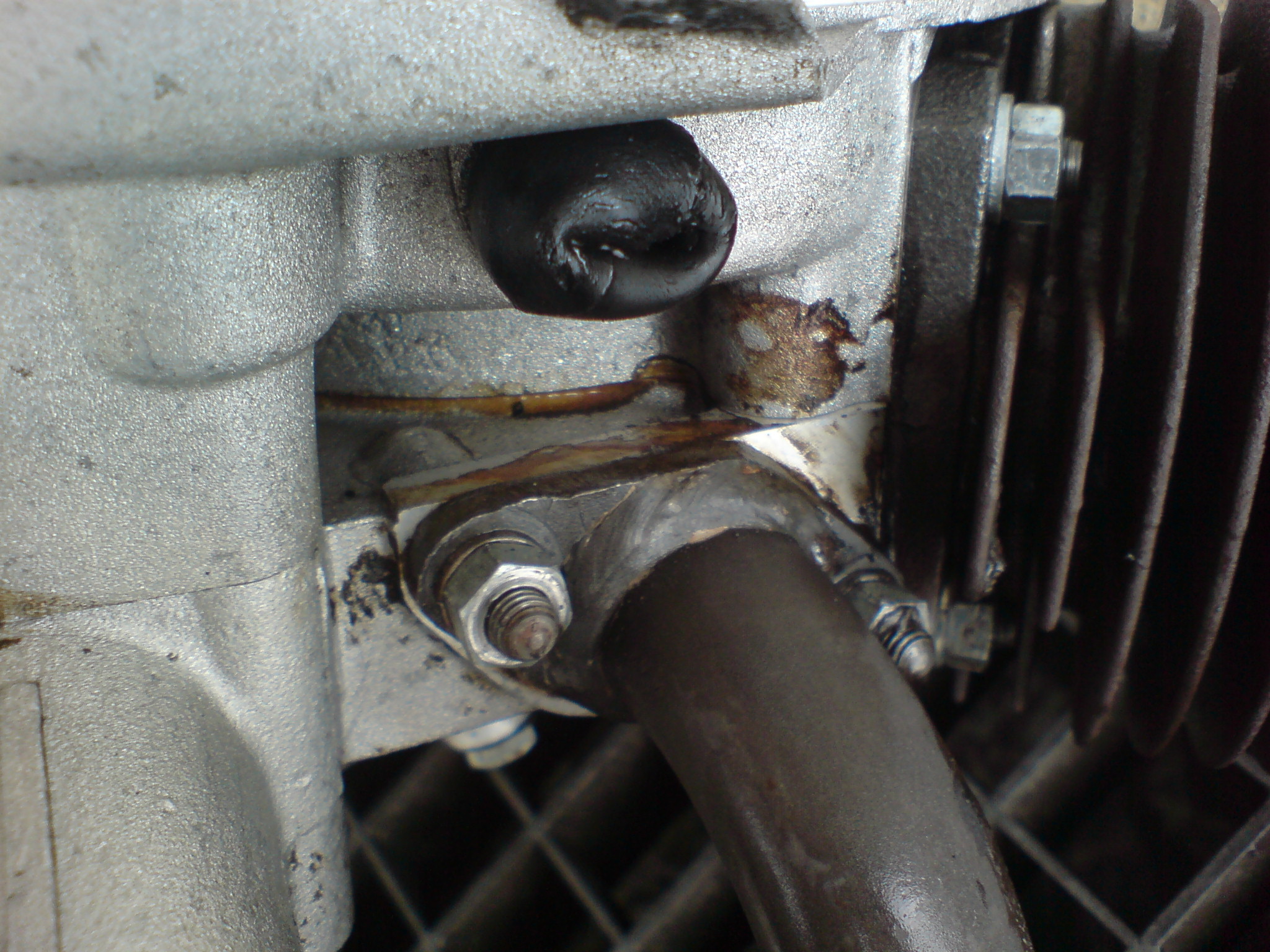

ASS sieht nach dem bananen-krümmer aus.

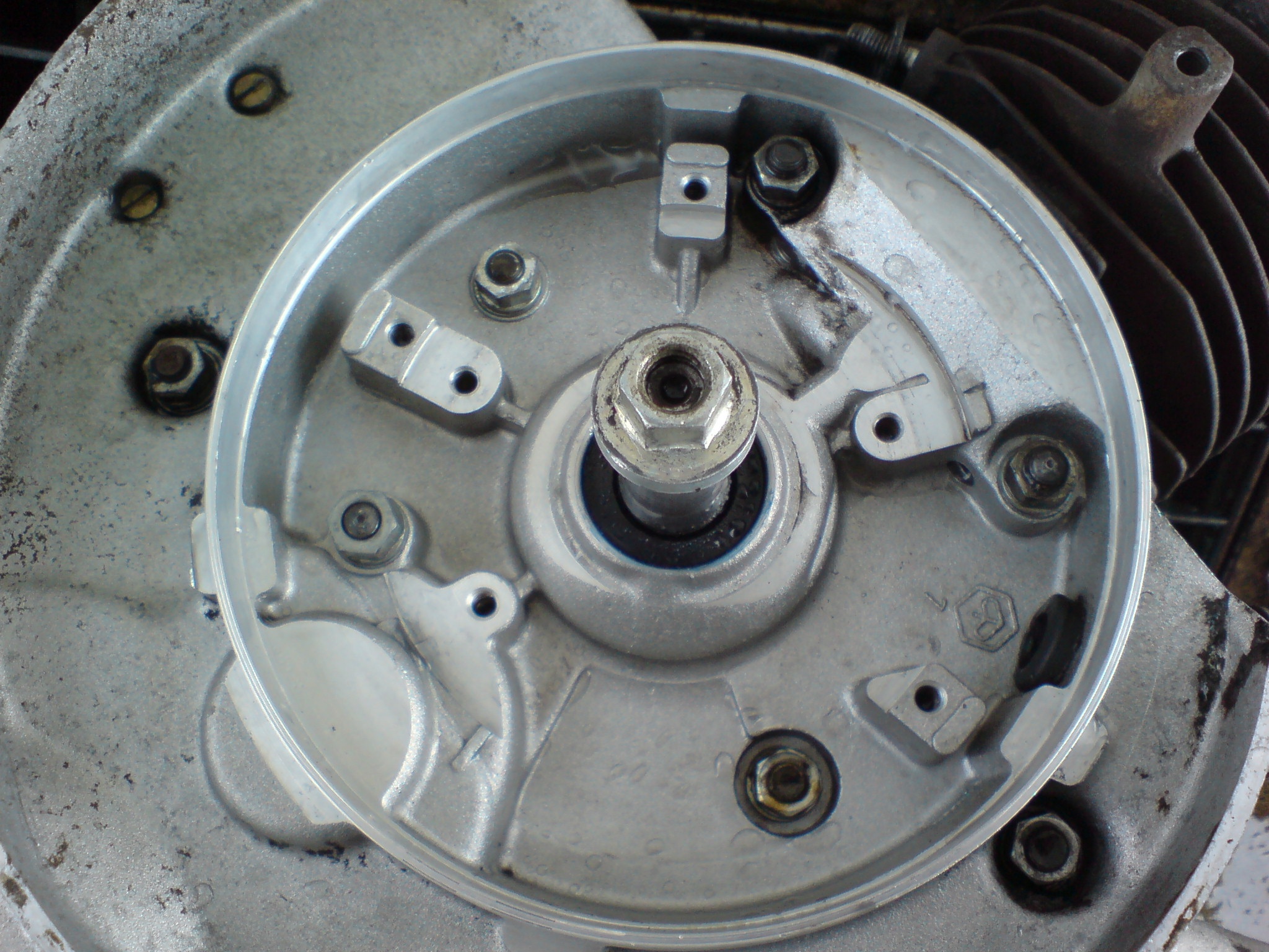

Mir ist beim wiederholten SIRI-Wechsel auf der Limaseite aufgefallen, dass
irgendein Vollhorst wohl schon einmal vorher gewechselt hat.
Mit einem Schraubenzieher zwischen Sitz und SIRI reingehebelt.
Der Sitz auf der Kurbelwelle hatte einen kleinen fast nicht spürbaren
Grat. Den habe ich mit 800er mal abgezogen.
Sollte eigentlich dicht sein.

Bananenkrümmer bezieht sich auf Auspuff und hat nix mit dem ASS zu tun, welcher allerdings original aussieht, die Nachbaudingers sind galvanisch beschichtet!

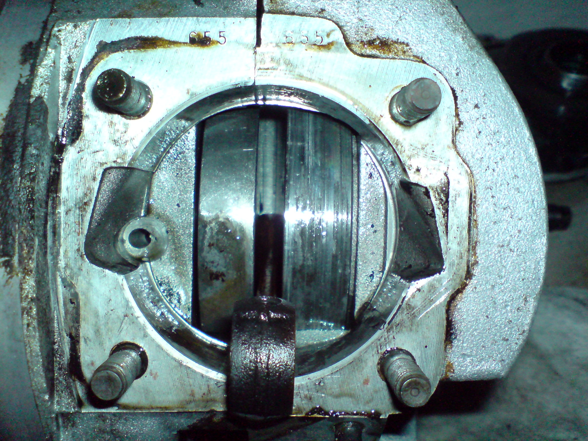

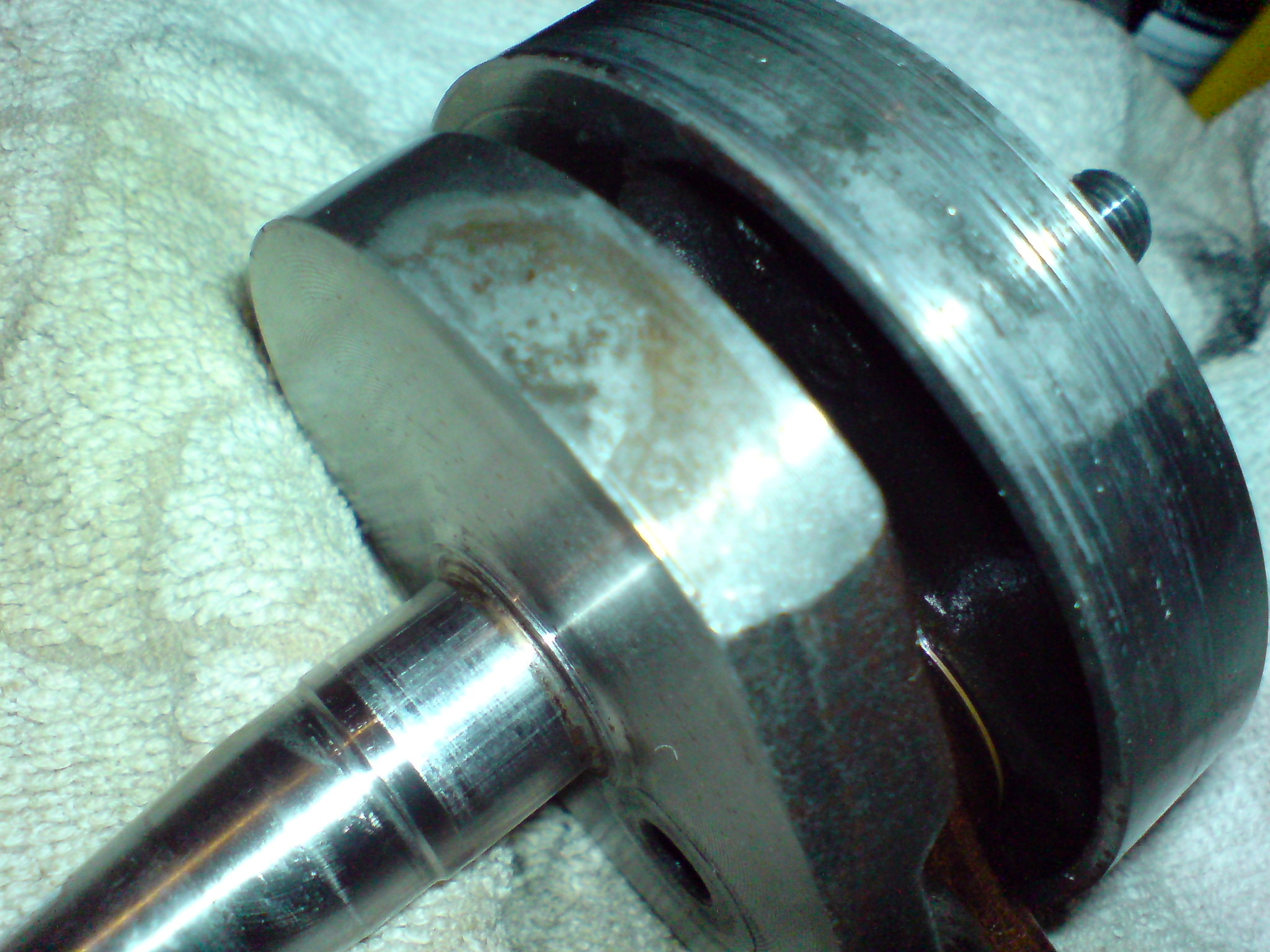

So,
hier mal ein Blick auf den Drehschieber.
Sieht ein bisschen komisch aus für meinen Geschmack.
Die Riefung ist aber nur sichtbar, nicht fühlbar.
Wenn man aus dieser Sicht an die Kurbelwellenstümpfe
links und rechts greift und die Enden gegeneinander
bewegt, dann ist ein (sehr) kleines Lagerspiel zu spüren und
zu hören. Denke mal das ist normal.
bau mal die Bremstrommel ab und miss mal den Innendurchmesser des Siris und den Außendurchmesser der Bremstrommel am Sirisitz.
Es gibt da verschiedene Siri- Innendurchmesser. Für PK und für die anderen V50 PV etc. Ich glaube der PK Siri ist innen größer und dann sifft es raus bei der V50.
Warscheinlich ist da der falsche Siri verbaut.

Schwer zu sagen, so wie das Fett auf der KUWE den Blitz spiegelt.
Wichtig ist aber auch wie die Dichtfläche am Gehäuse ausschaut. Dort ist das Material viel weicher. Findest Du nur durch spalten raus.

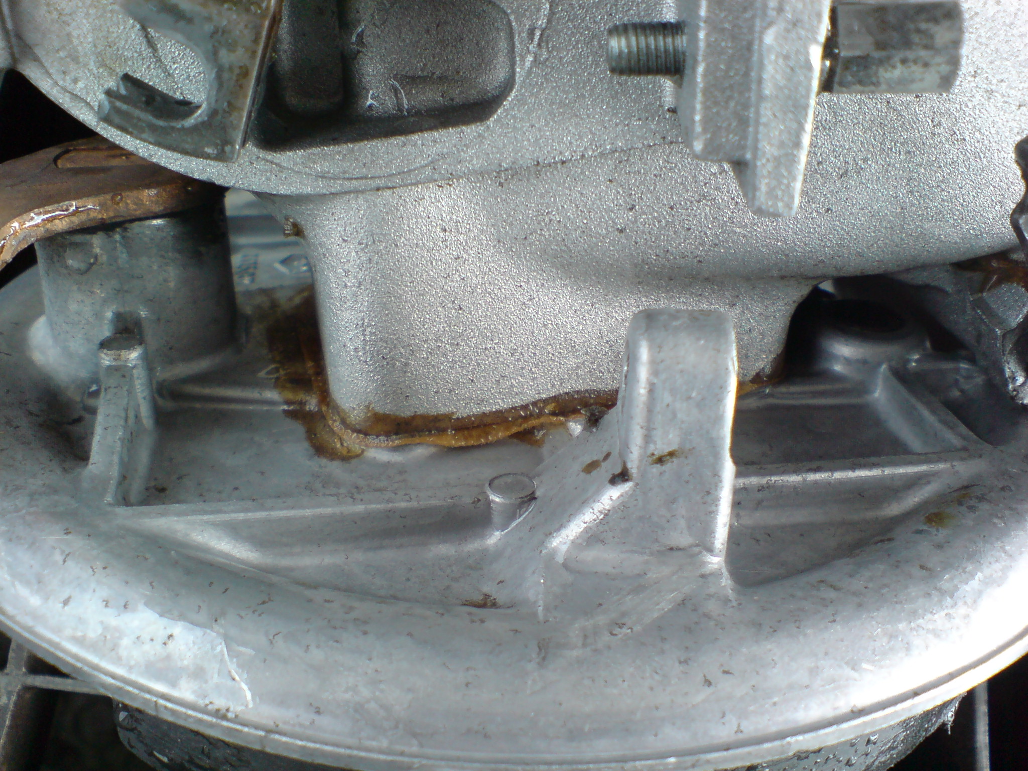

Weiter muss ich mal sehen ob der ASS dicht ist.
Muss mir da mal eine Luftballon - Knetmasse-
Methode oder sowas zurecht legen.

Mit dicht beim ASS meinte ich eher die Schweissnaht und den
Blechkörper selbst. Das Ganze wirkt ein wenig gebastelt.

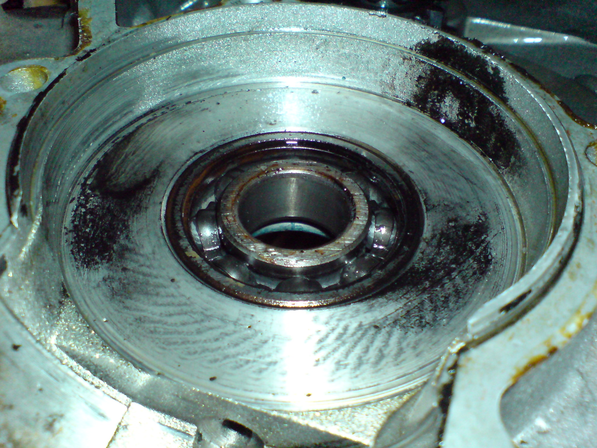

So,
neue Bilder.
in der kleinen Hälfte so schwarzen Schmodder gefunden.
Meiner Ansicht nach ein eindeutiger Beweis für Falschluft.
Das LIMA-Lager läuft auch ziemlich rauh. << Falschluft.
Am Simmerringsitz auf der Welle kann ich aber nichts
aussergewöhnliches erkennen. Habe schon dreimal den
Simmerring gewechselt und immer noch Falschluft.
Ich werde wahnsinnig.
Lediglich die kleinen Riefen auf dem Drehschieber sind ein
wenig rauh. War wohl mal der KULU-Simmerring, der sich
verabschiedet hat. Da werde ich mal mit UHU-plus drüber
spachteln. An der Vorverdichterplatte ist nichts zu sehen.
Vielleicht weis ja Jemand mehr?
kann ja auch sein das das lager futsch ist 4500km hin oder her dann hast du da immer nen kleinen spalt wo er luft zieht lager den motor einfach mal neu ;)
Wie gesagt das LIMA-Lager läuft rauh. Wohl resultierend
aus der Tatsache, dass da ständig die Falschluft reinbläst.
Hoffe ich kann das mit einem Lagertausch lösen.
Blieben dann noch die Riefchen auf dem Drehschieber.

um das zu beantworten müsste man nen bild vom DS sehen ;)
Sieht man doch. Der Drehschieber ist ja hier die Kurbelwange.
Vielleicht meinst du die Vorverdichterplatte - also das Gegenstück
hierzu- die ist ohne Riefen.
ah ich bezeichne das ganze system als DS ;) mach einfach mal den öltest ob das halbwegs dichtet...
ist das noch ne KW mit oberem gleitlager oder schon ne neue?
Edit: hab mir grad den lagersitz lima seite angeschaut sieht meiner meinung nach nicht so prickelnd aus... da fehlt bestimmt schon das ein oder andere hundertstel, der siri dichtsitz sieht auch leicht mitgenommen aus, ich würd ne neue KW reinmachen wenns schonmal offen ist dann weisst wenigstens das es an der nicht mehr liegt. aber da scheiden sich die geister ;)
Bearbeitet von Eydsoab
ich dachte bisher immer der SIRI-Sitz im Gehäuse wäre nicht mehr
das Wahre. Konnte mir den auf der KUWE nicht als defekt vorstellen.
Aber wenn dem so ist und die Dichtfläche auf der Kurbelwange
nicht mehr so prickelnd ist, dann wird´s wohl eine neue Welle
geben. Die alte ist oben mit Gleitlager wollte ich noch anfügen.
