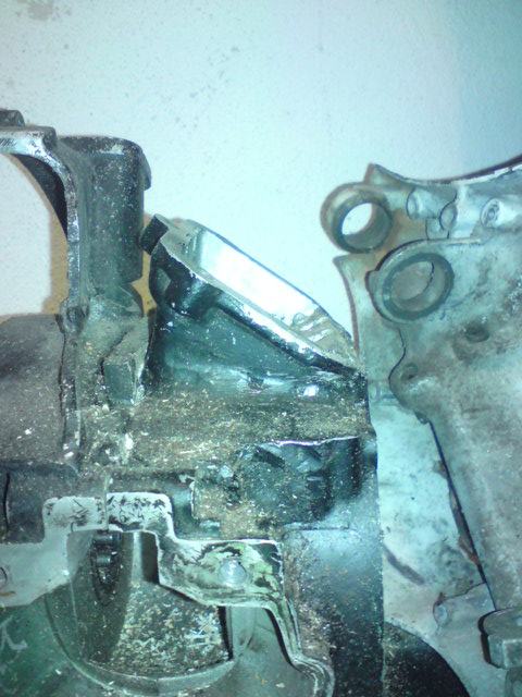

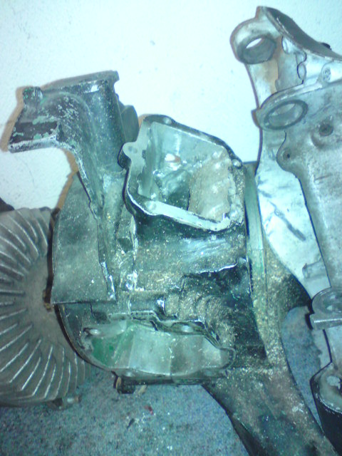

Lucki Geschrieben 3. April 2009 Teilen Geschrieben 3. April 2009 So kann das zb aussehen, ist ein Membrankasten vom Rotax Zylinder abgeschnitten und aufs Gehäuse geschweisst Ich würde aber nen schraubbaren Stutzen mit RD Membran verbauen!Mfg Lucki Link zu diesem Kommentar Auf anderen Seiten teilen Mehr Optionen zum Teilen...
schlu Geschrieben 3. April 2009 Teilen Geschrieben 3. April 2009 So kann das zb aussehen, ist ein Membrankasten vom Rotax Zylinder abgeschnitten und aufs Gehäuse geschweisst Mfg Luckiwie hat der gaser denn bei dem gehäuse unter den rahmen gepasst? Link zu diesem Kommentar Auf anderen Seiten teilen Mehr Optionen zum Teilen...
Lucki Geschrieben 3. April 2009 Teilen Geschrieben 3. April 2009 Keine Ahnung, habe das Gehäuse geschenkt bekommen weil es gerissen ist. Link zu diesem Kommentar Auf anderen Seiten teilen Mehr Optionen zum Teilen...
