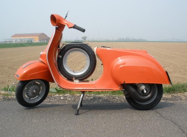

Bin auf der Suche nach Montagebeispielen für das Koso EGT Display an einer SF. Da ich an meiner V50 noch keinen mir zusagenden Montagepunkt gefunden habe, überlege ich gerade ob ich das EGT überhaupt verbauen soll. Das Display sollte möglichst dezent, aber dennoch im Blickfeld montiert sein.
Soll hier dran:
albert
Habe ich auch schon überlegt, aber da passt dann leider nicht die (wahrscheinlich eh zu kurze) Leitung für den Temperaturfühler durch.
Bearbeitet von albert
Es gibt nen Halter von Koso, ist zwar bei mir kein EGT aber egal:
Ich weiss allerdings nicht mehr wo ich den gekauft habe... lässt sich einfach am Lenker unten in den Gewinden für die Spiegelbefestigung festschrauben und hinbiegen wie man möchte. Kabel musste ich auch verlängern, das ist ja kein Thema.
Beim DZM ok, beim EGT etwas schwieriger, da brauchst du das richtige Kabel für Typ-K TE's (das grüne, nicht das gelbe, wie der Stecker suggeriert)
Bearbeitet von reelay
Also ein Halter war bei meinem Koso EGT gleich mit dabei, aber bei der Lenkermontage gibt es halt das Problem mit den zu kurzen Zuleitungen für die Sonde.
Das Kabel zum Temp-Fühler von dem Kosoteil auf meinem Bild hab ich mit nem passenden Ersatzkabel verlängert. Sowas sollte es auch fürs EGT geben, son Kabel kann ja auch mal kaputtgehen. Das EGT fahren ja einige in Lenkernähe und die haben das bestimmt auch irgendwie verlängert bekommen.
