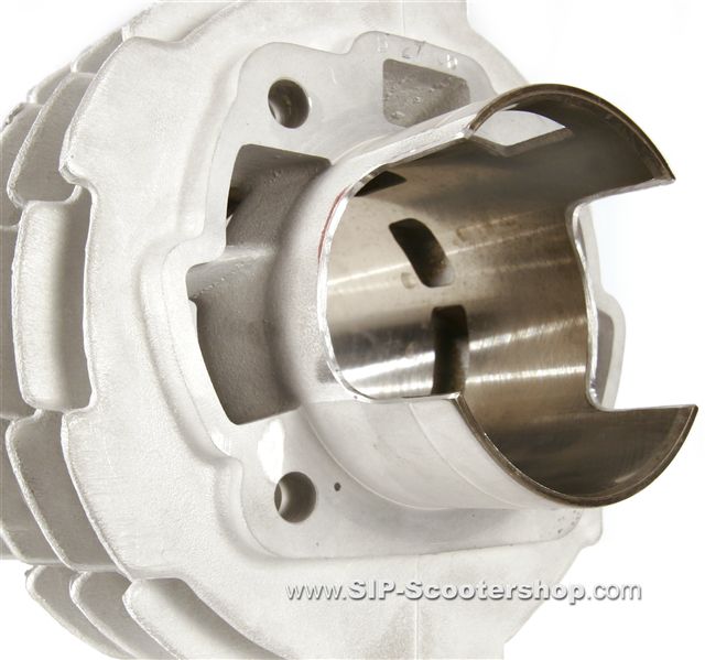

in der pfümpf soll wieder das richtige herz schlagen...
und da mich der "große" einfach ankotzt, muss ich mich mal ablenken...
und was gibt es da spannenderes als mal hand an den 330€ zylinder zu legen... :-D

So hab ich meinen beschnitten
Hab mal die Schnittkanten grün markiert.
Außerdem alle Übergänge angepasst.Das am besten im halboffenen Zustand.
Leider ist das Photo unscharf.Aber du kannst sicher erahnen wie/was ich meine.
Einlaß schön anpassen.Ich fahre Drehschieber.
Ein Kumpel hatte mal ( früher) 30´er mit Malossimembrane+Fräsarbeiten ausprobiert und war nicht so
begeistert.Dem fehlte nacher Drehzahl.Deshalb bin ich mit 24´er Drehschieber unterwegs und das recht flott.
Habe aber noch die Primär umgebaut auf jetzt 65/21.Kommt besser weil ich die ersten Gänge zu schnell schalten mußte.
Zum Winter hin versuch ich noch mal 65/23 ( Cosa was sonst).
Auslaß bearbeiten soll am Malle noch einiges bringen aber das hab ich auch noch nicht gemacht.Auch keine Bilder davon.
Wenn es überhaupt welche davon gibt.
Soweit erstmal.
Haui
Kolbenfenster bzw. das gesamte Kolbenhemd an die Überrströmer der Laufbahn anpassen. Dort sind erhebliche Abweichungen. Am Kolben ist dort reichlich Material, es spricht nichts gegen anpassen. Hab leider keine Fotos, aber damals bei meinem 172er so gemacht.

einiges zum nacharbeiten!
eh so wie angedacht, da muß einiges an ecken und überstehendem weg!
