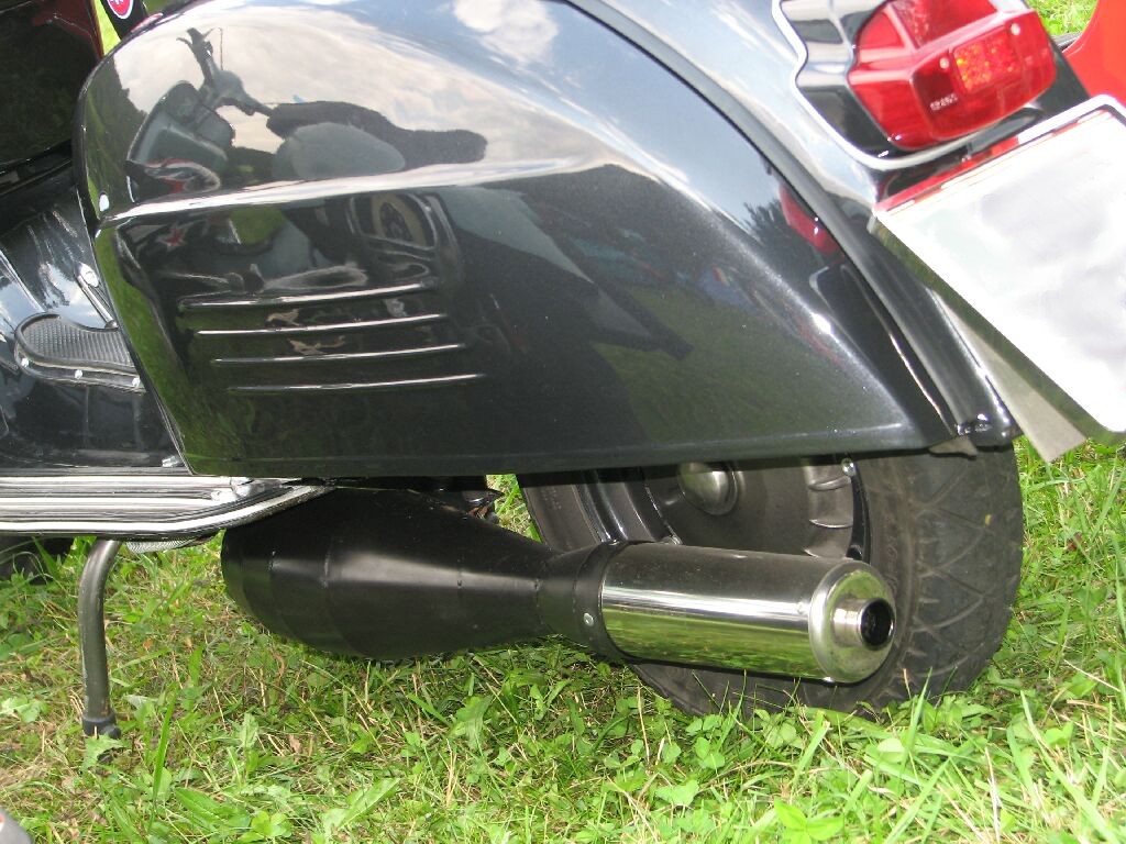

nur von meiner rally
hast Du auch ein Foto von der anderen Seite? wobei... Rally hat ja ne offene Backe, da dürfts wohl kaum Probleme mit dem Anschlagen an der Backe geben! ;)

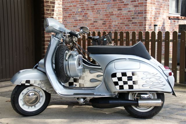

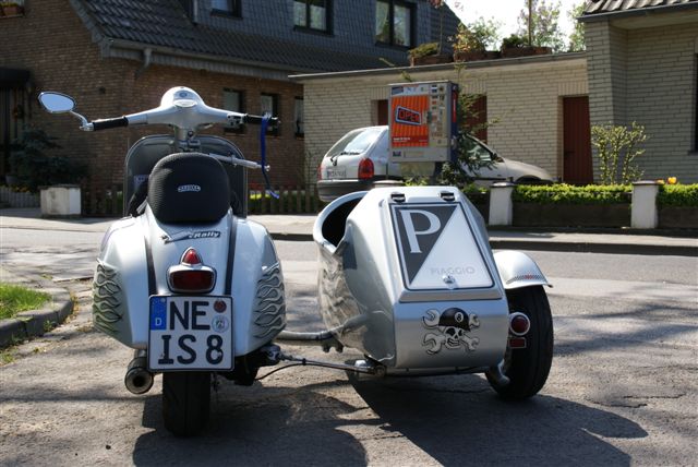

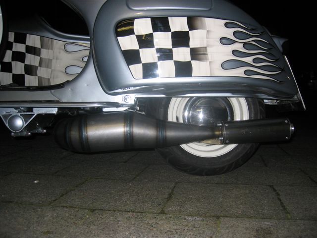

S&S EMO left
S&S left normal vom SCK aber umgeschweisst!!
Wurde der S&S left "normal" am Gegenkonus etwas nach unten abgewinkelt, oder was wurde da umgeschweißt?
Wie sind die beiden Anlagen denn leistungstechnisch miteinander zu vergleichen?
Bearbeitet von knatti
Ja, is am Gegenkonus umgeschweisst. Der Emo hat Untenrum mächtig Bums macht aber früh zu!
Sieht man aber auch auf den Kurven von S&S. Bin bei meinem damaligen Setup nicht mit klar gekommen.
Ich hatte damals die Möglichkeit mit Wertausgleich zu tauschen, was wohl zu verfrüht war!
Ich brauchte damals die Drehzahl um vom 3. in den 4. zukommen bla,bla,bla Setup anders Steuerzeiten bla, Vergaser geändert
blabla Übersetzung bal......! Is halt beim Gespann wieder anders.
also ist der Emo eher mit dem Charger und der normale S&S eher mit dem Bullet vergleichbar...theoretisch gesehen natürlich! ;) - oder? Dann ist wohl eher der normale S&S was für mich... brauche Drehzahl! ;)
Mit noch mehr Drehmoment lenkt es sich so schlecht! ;))
Hast Du den normalen umschweißen lassen weil er nicht gepasst hat, bzw an der Backe angeschlagen wäre oder war er schon so umgearbeitet?
Ich hab den SCK S&S umgeschweißt weil er sonst an die Backe kam. incl. dicken Unterlagscheiben zwischen Pott und Halter (ca.5mm) sonst kommt er
an den Rahmen bei ner 130'iger Schluppe und dem passenden Motorversatz.

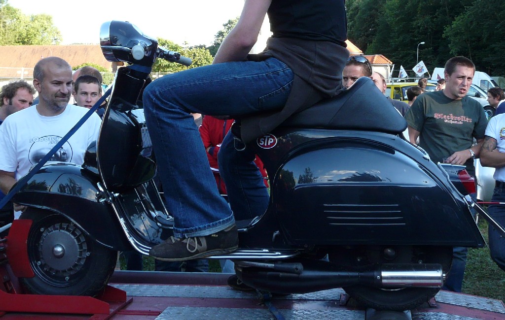

Jo, mit DSE:
Ist das der Sip-DSE? Was für ein Setup fährst Du und gibt auch ein Diagramm zu dem Prüfstandslauf? es gibt ja immerhin ein Beweisfoto von mindestens einem Lauf! ;)
