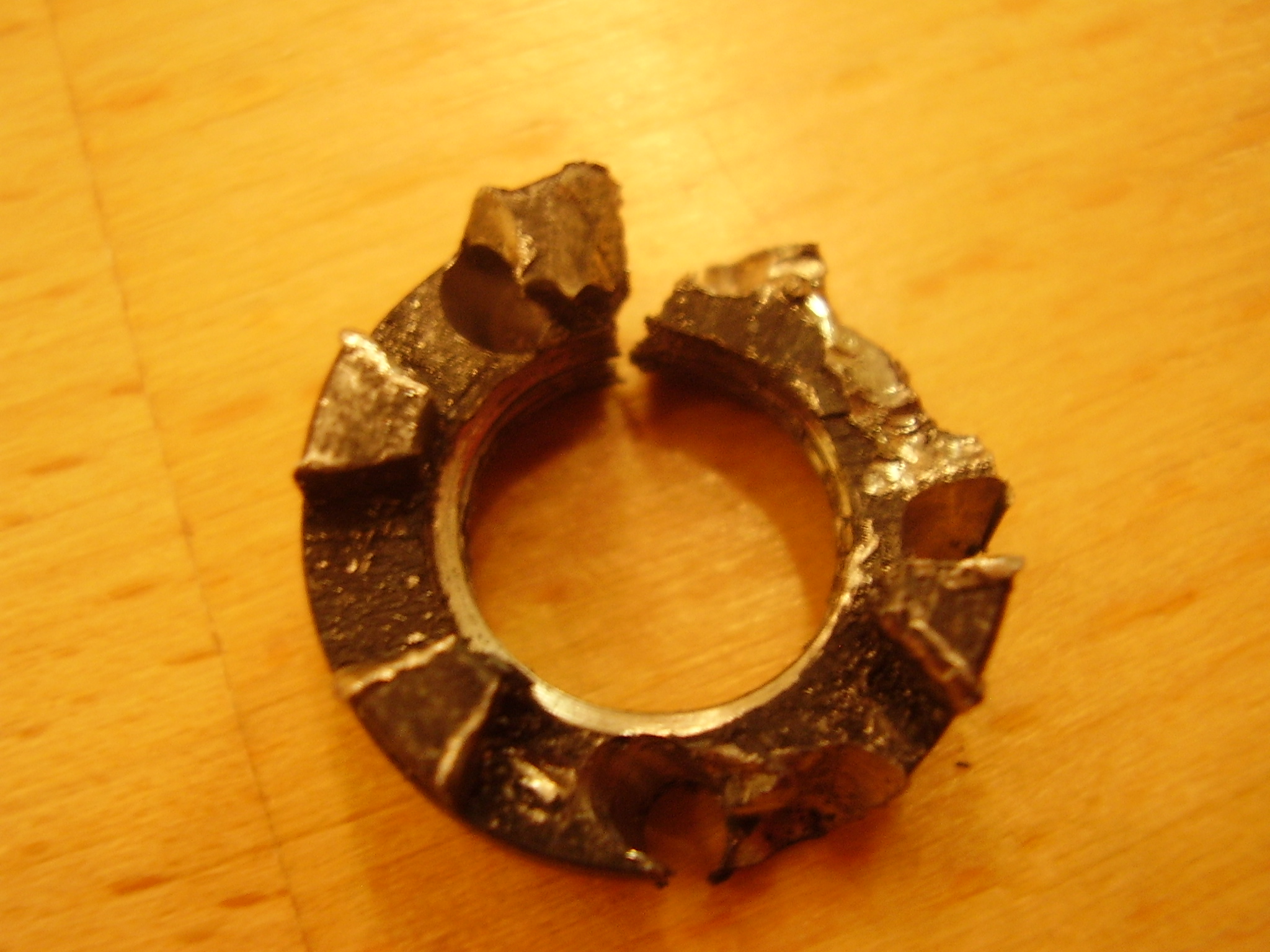

ich hab das vor 3 woche auch gehabt, das die kronmutter ausgenudelt war.
hab sie dann ganz vorsichtig aufgebohrt, einfach neben einem zahn die beiden vertiefungen reinbohren und dann mit nem körner und leichtem hammer brechen
musst aber auf passen, da ist nicht wirklich viel platz zum kulu gewinde
ich hab voriges wochenende gebohrt:
und immer wieder zwischendurch die späne mit einem magneten rausholen.
das kurbelwellengewinde hab ich mit dem bohrer nichtmal berührt.
langsam mit gefühl und ohne stress-das wird schon.
