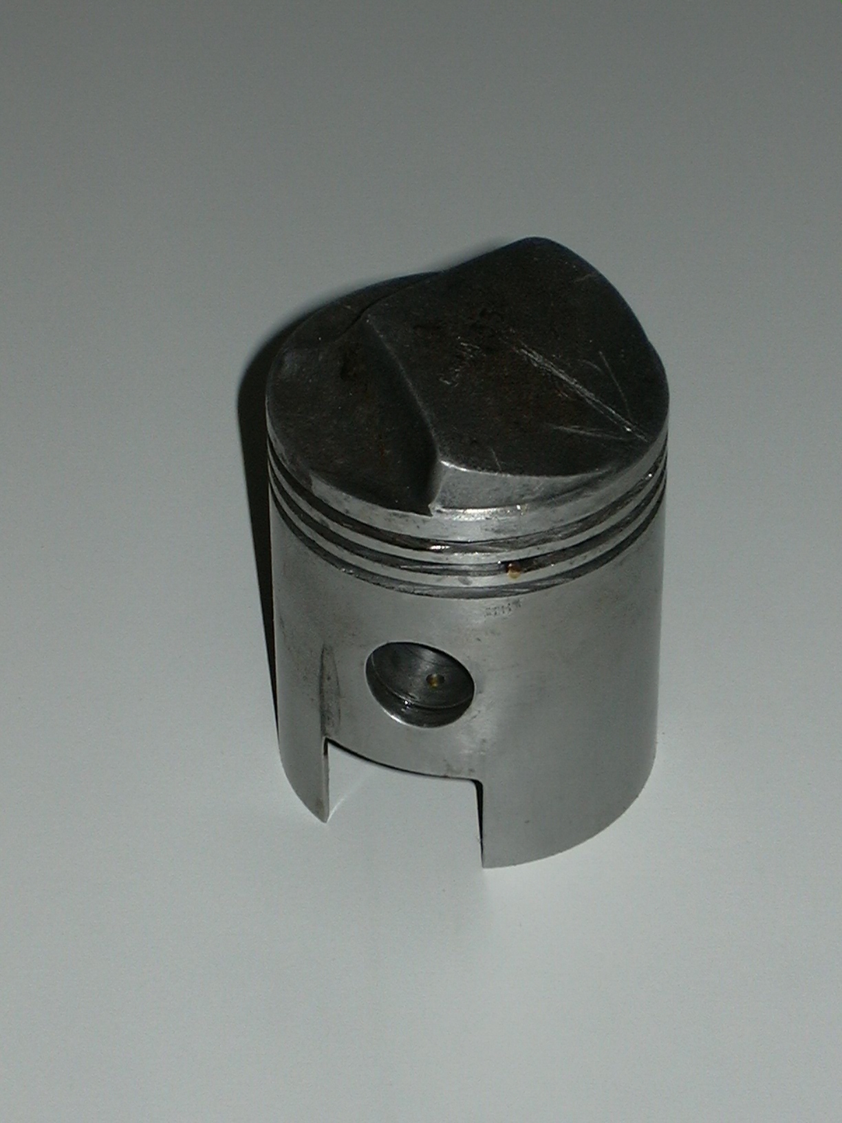

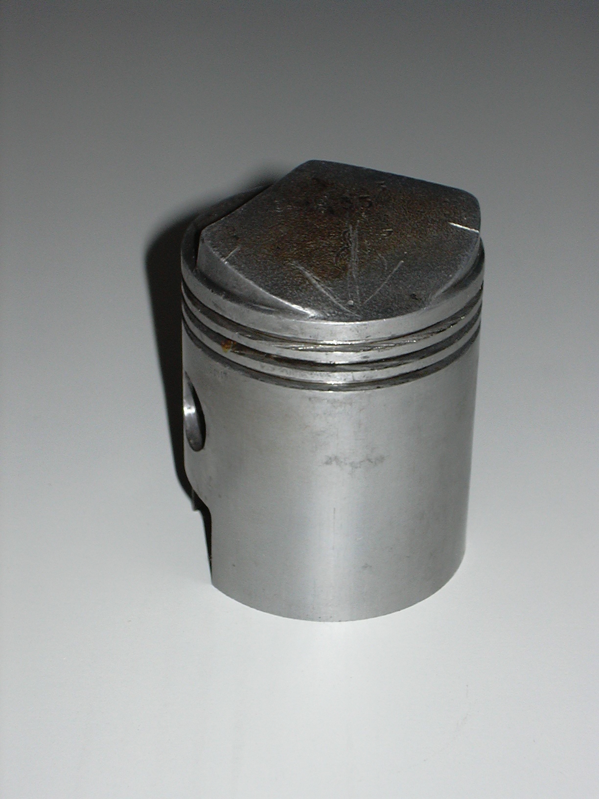

Hallo beisammen,
habe mir einen Zylinderkit für meine VM als Ersatz zugelgt. Aber mit dem Kolben habe ich ein Problem. Hat 3 Kolbenringe und einen Durchmesser von 55,3. Da aber bei meiner VM dei Kolben von 54 bis 54,6 gehen und bei den 150er bei 57 anfangen, weiß ich nicht wohin ich diesen Kolben stecken soll. Passt in den Zylinder den ich dazu bekommen habe. Aber mit zu wenig Spiel. Aushohnen wird kein Problem sein. Aber, Aber wo bekomme ich Kolbenringe für das Teil?
Danke
55,3 mit 3 Ringen: KLICK
Danke für die Antwort. Hat es jetzt die Kolben für die Lampe unten (Meine VM2T) mit 2 oder 3 Kolbenringen gegeben? Wo soll da der Vorteil sein? Erhöte Reibung hebt doch wohl die bessere Verdichtung locker auf.
3. Ring führt aber (theoretisch) mehr Wärme vom Kolben an die Zylinderwand ab. Vielleicht war es nötig. :-D
hmmmm??????
