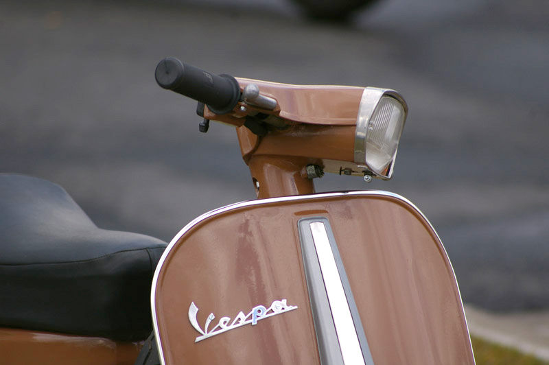

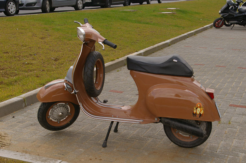

Um ehrlich zu sein....hab ich mir die RAL-Farbe im "Bauhaus" anmischen lassen :-D
Sollte halt auch ne schnell und günstig Lösung sein....kost die Dose (1 Liter oder 750ml...weiß nimmer) 9,90?
War ne Smallframe und eine Dose hat locker gereicht....
Hier mal 2 Bilder vom Ergebnis
Bearbeitet von dorkisbored
Ist das gerollt? Oder 2K-Dosenlack? Sieht echt gut aus!

Sieht echt ganz gut aus. Zudem gefällt die Farbe.
Ich hab erst einmal in meinem Leben gerollt und was hab ich draus gelernt? Rolle nicht, wenn's kalt ist. Da verläuft der Lack nicht anständig und der aufgestellte Heizlüfter hat's auch nicht rausgerissen. Der hat die Temperatur aber auch nur von arschkalt auf kalt angehoben.

Das soll gerollt sein? :-D
Ich nehm das beides nun mal als Kompliment... :-D
Ja die Kiste ist gerollt....und zwar im tiefsten Winter in ner Halle die max. 15 Grad hatte....hab die Kiste für
meine Holde zu Weihnachten fertig gemacht....und gerollt wurde im Dezember :-D
Gemacht wie beschrieben....vorher gefüllert und mit 1000er Naßpapier geschliffen....
