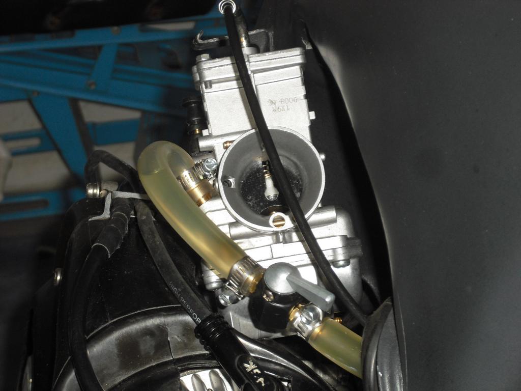

Basti85 Geschrieben 10. Juni 2009 Teilen Geschrieben 10. Juni 2009 hab es endlich geschafft fotos zu machen! Link zu diesem Kommentar Auf anderen Seiten teilen Mehr Optionen zum Teilen...
bloodmario Geschrieben 10. Juni 2009 Teilen Geschrieben 10. Juni 2009 Sieht doch gut aus vom Sitz und Schräglage ist auch Super.Was willst Du fürn Filter fahren? Link zu diesem Kommentar Auf anderen Seiten teilen Mehr Optionen zum Teilen...
Basti85 Geschrieben 10. Juni 2009 Teilen Geschrieben 10. Juni 2009 ich denk mal ichwerd auf schlauch umbauen! der mmw+mikuni und Vforce 3 ist mir zu laut! Link zu diesem Kommentar Auf anderen Seiten teilen Mehr Optionen zum Teilen...

Thor Geschrieben 11. Juni 2009 Teilen Geschrieben 11. Juni 2009 @Basti: Wo gibbet denn den "Benzinhahn" den du da verbaut hast? So einen könnte ich auch gebrauchen, da meiner vom Tank nicht mehr zu macht. Link zu diesem Kommentar Auf anderen Seiten teilen Mehr Optionen zum Teilen...
Basti85 Geschrieben 11. Juni 2009 Teilen Geschrieben 11. Juni 2009 hab den hier von unserem teile dealer und der hat den von da http://www.schrauben-koehler.de/produkte.htmeinfach mal in ein fachmarkt reinspazieren! ist ein stinknormaler Kugelhahn Link zu diesem Kommentar Auf anderen Seiten teilen Mehr Optionen zum Teilen...
