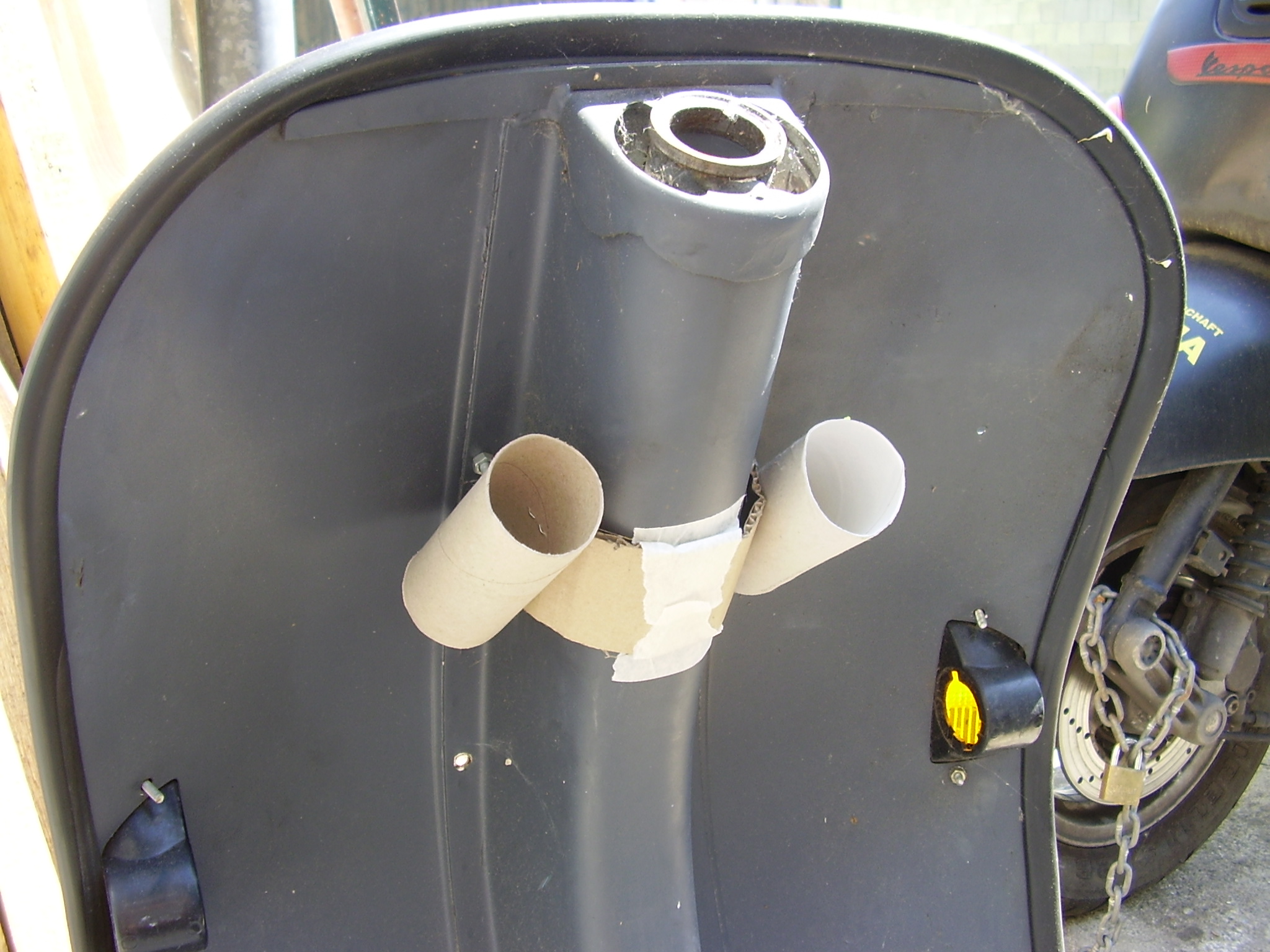

zwei rohre abschneiden die als gehause für die armaturen dienen-aus flacheisen einen bügel biegen der schön am mittelholm anliegt(und dort mit zwei einpressmuttern und schrauben befestigt wird)-die gehäuserohre am bügel festschweissen und die konstuktion dann verchromen lassen.so das eins unterm lenkschloss und das zweite auf der anderen holmseite sitzt.

die idee mit dem bügel ist schon mal nicht schlecht...dachte auch an so ne art ablage im beinschild die sich am holm abstützt, also quasi wie ein abgeschnittenes oberteil von nem gepäckfach.
das dürft aber mit dem Kröber arg bescheiden aussehen...der ist ja fast so breit wie das Beinschild neben dem Holm :-D

Kröber ist aber doch das eckige Kastel - oderrrr? da wirds mit der Rohrvariante nix.
na dann kann man ja ein blechkasterl basteln-blech ist geduldig und formbar.

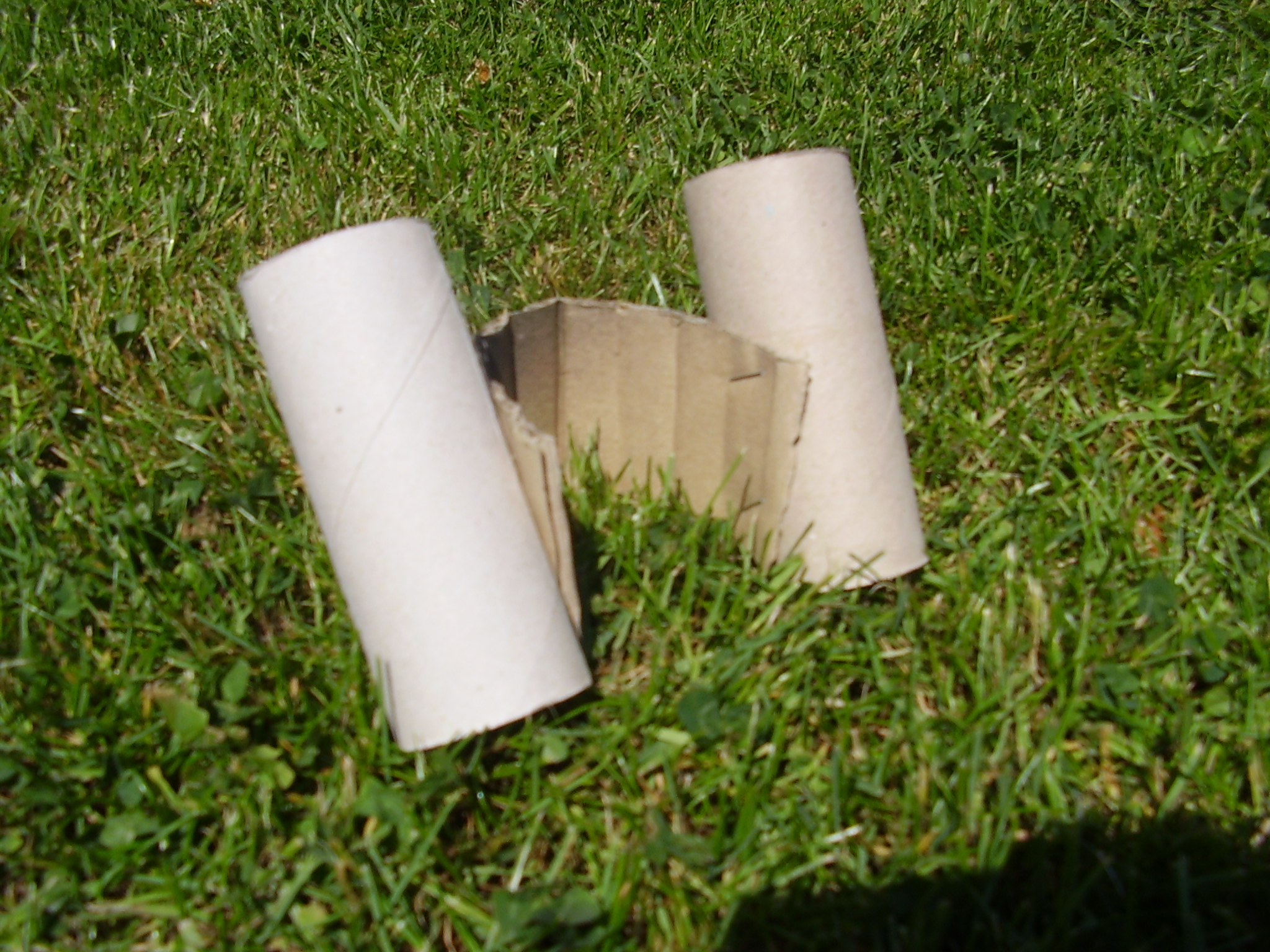

2 rollen heute morgen verbraucht?
sieht nach ner neuen classicscooterausgabe aus :-D
idee ist aber schon echt ansprechend, nur wohl hinsichtlich egt schon nicht passend!
statt den zwei "klorollen" kann man ja auf der einen seite eine trägerplatte auf der das egt gummigelagert befestigt wird und auf der anderen seite ein passgenaues blechkästchen fürn drehzahlmesser anschweissen.danach zum galvaniker vorbeibringen.
