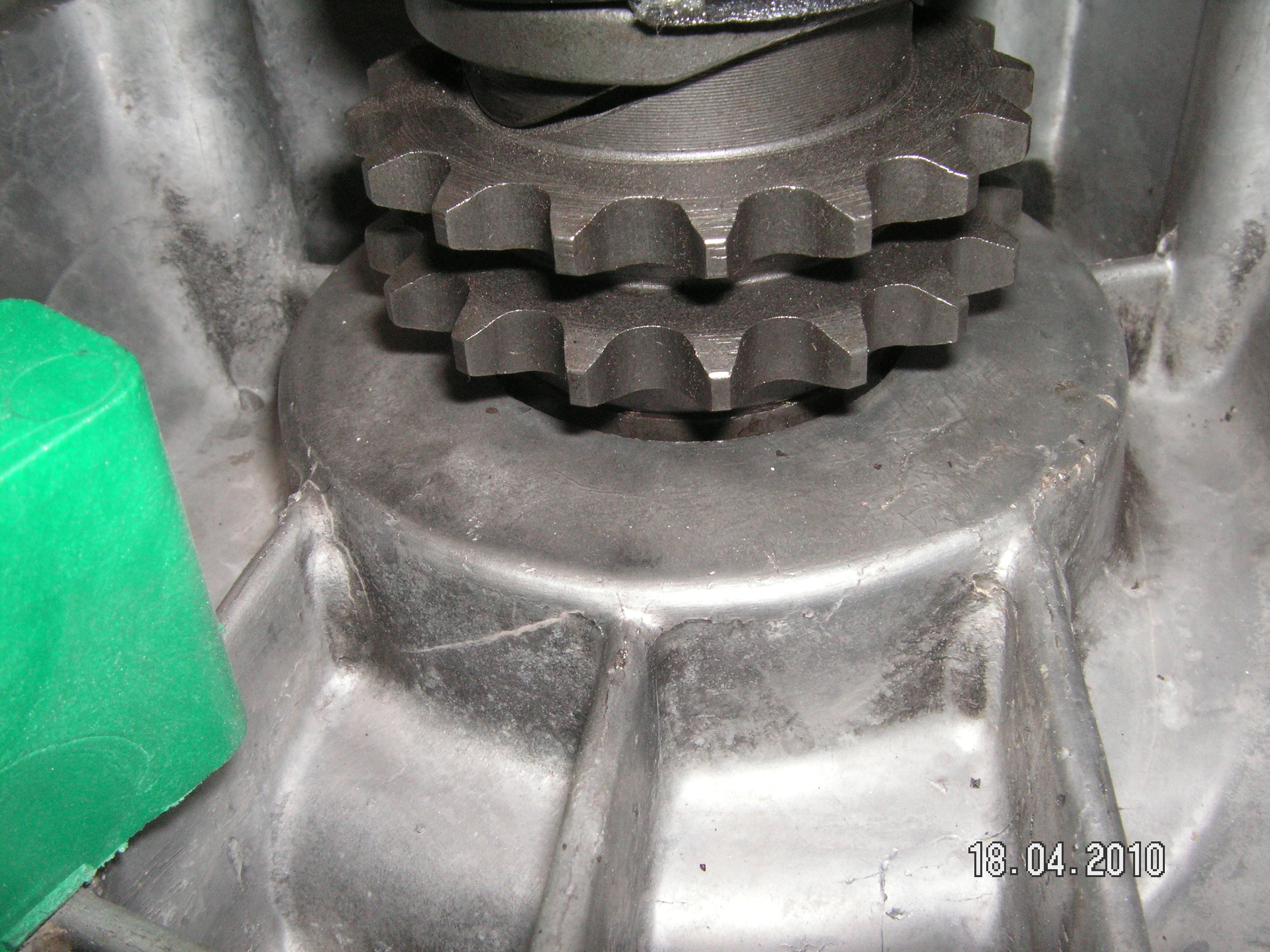

habe folgendes Problem:
Habe gerade die Kuwe eingezogen und wollte die Ölwurfscheibe auf der Frontsprocketseite verbauen aber die Ölwurfscheibe deckt(dichtet) das Lager komplett ab. Aussserdem wenn ich das Frontsprocketsleeve drüberstülpe und anziehen würde, würde es die Ölwurfscheibe Richtung Lager "eindrücken". Hier ein Foto vom zurzeit verbauten Frontsprocket (ohne Ölwurfscheibe). Habe anstatt der Ölwurfscheibe eine Distanzscheibe (die, glaub ich im alten Motor verbaut war). Die Ölwurfscheibe konnte ich bei den alten Teilen nicht finden. Ein Freund meinte dieses Problem ist neu für ihn.
Übrigens ist das der Motor von einer Lis 150.
Danke für die Hilfe
lg Shanti
Wie gesagt die Werkstatt bzw. die Sammelstelle für die alten Motorkomponenten auf den Kopf gestellt und nichts gefundn bis auf diese Distanzscheibe die auch von den Laufspuren am Sprocketsleeve und mit dem alten Lager übereinstimmen.
