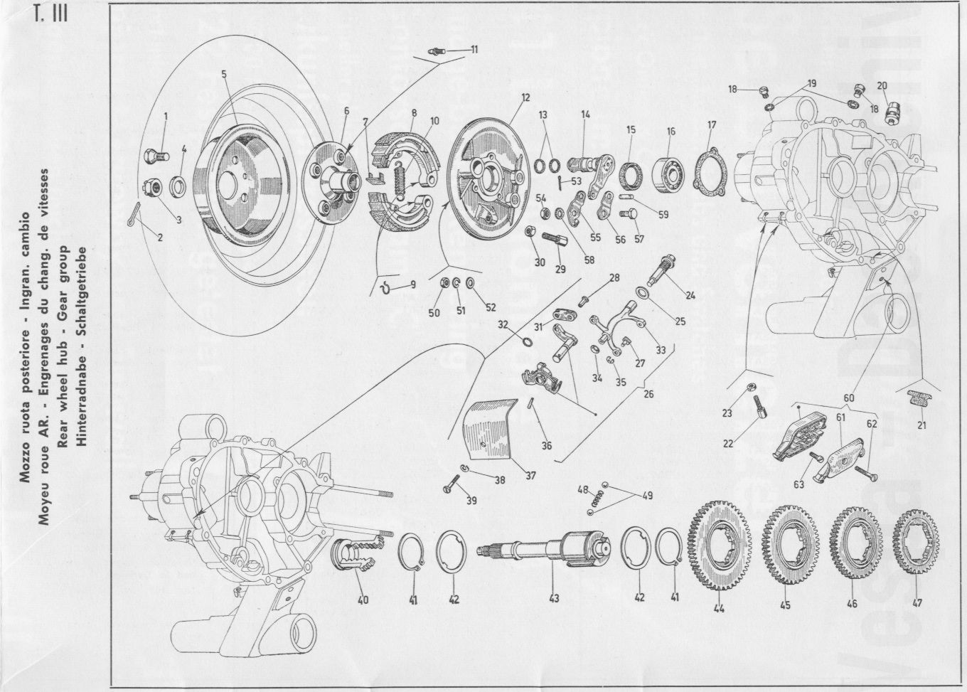

da ich natürlcih sicher unterwegs sein möchte will ich die bremsbeläge hinten erneuern. problem nur: die bremstrommel ist mit dieser einen kleinen schraube befestigt, die unglaublich festgerostet zu sein scheint. wie bekomme ich die am besten ab? die 6 ecken sind schon von den öffnungsversuchen ziemlich ausgenudelt. einfach abflexen und nachher eine neue schraube reinsetzen oder was macht man da?post-11321-1242228191_thumb.jpg

Zu der Bremstrommel, sehe ich das richtig, das der Sicherungssplint noch in der Kronenmutter steckt?
Der muss erstmal raus, sonst geht da nix!
Im ausgebauten Zustand ist es sowieso ziemlich umständlich besagte Mutter zu lösen, da sich die Trommel mitdreht.
Habe selber in diesem Fall den Bremshebel vom Hinterrad mit nem Spanngurt um die Traverse blockiert, ansonsten
zu zweit arbeiten und der Andere hält den Bremsarm zwecks blockieren!
Ich glaube er meint die kleine schraube unter der kronenmutter (Teil Nr. 11).
Die hält soweit ich weiß die trommel auf der innentrommel (Teil Nr.6)
Wenn diese kleine schraube jetzt festsitzt kannst du natürlich auch einfach die kronenmutter lösen, dann kriegst du den ganzen kram ab und kannst beläge tauschen.

Bremse: Splint raus, Kronenmutter ab (beim Zusammenbau: IMMER NEUEN Splint nehmen!). Wenn Du nur die Bremstrommel abmachst, ist das andere Teil (Bild nr. 6) im Weg. Ausserdem wilst Du ja auch noch die Bremsplattendichtung (Nr17) und den Simmerring (Nr15) tauschen, dann muss das eh ab. Und wenn Du dann einen großen Dichtungssatz gekauft hast (ca. 12 EUR), dann sind da auch die Gummiringe Nr 13 für die Bremsnocke (Nr. 14) dabei. Auch tauschen.
