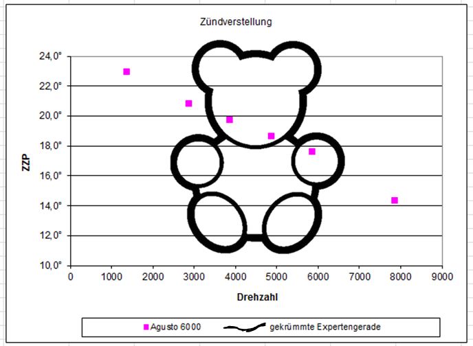

wenn du deine pinknen Punkte (wie ich denke gemessen!) verbindest, anstatt einfach eine Gerade einzuzeichen,.... dann NICHT !!
Bauteiletechnisch ist es, so einfach wie die AGUSTO gebaut ist, NICHT möglich eine Gerade als Verstellkurve zu erhalten....
aber lassen wir es.....

Hab jetzt mal keine Mühe gescheut und statt eines linearen einen gekrümmten Ansatz gewählt, meine Messpunkte auszuwerten.
In der Tat zeigt sich ein ganz anders Bild:
Leider fehlt mir das Expertenwissen, hieraus Rückschlüsse auf die verbauten Komponenten zu ziehen.
post-8651-0-11198400-1357805080_thumb.jp
Isch bin Keksperte von deBeukelaer und isch sage Dir, da iss was von Bärenmarke drin.

Steht schon fast alles da, bis auf Deine Erfahrung (ZZP) bzgl klingelfreien Lauf im oberen DZ-Bereich.
Danach ins Diagramm gehen  (in Beitrag #333).
