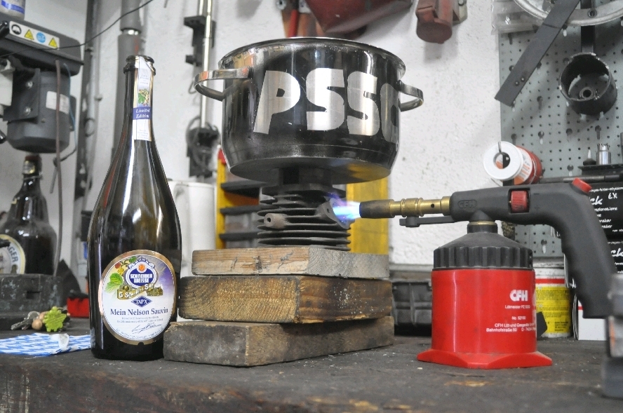

ernsthaft: ich hab die ergebnisse und infos ins erste post gestellt.
ansonsten:
war ein sehr gemütlicher nachmittag mit weißwürsten, weizenbierchen,
schwätzchen und einem erfolgreichen verbau von voodoo
post-6589-0-28086000-1342313097_thumb.jp
post-6589-0-95301700-1342313110_thumb.jp
post-6589-0-45331000-1342313253_thumb.jp
road-erfahrungen folgen :wacko:
