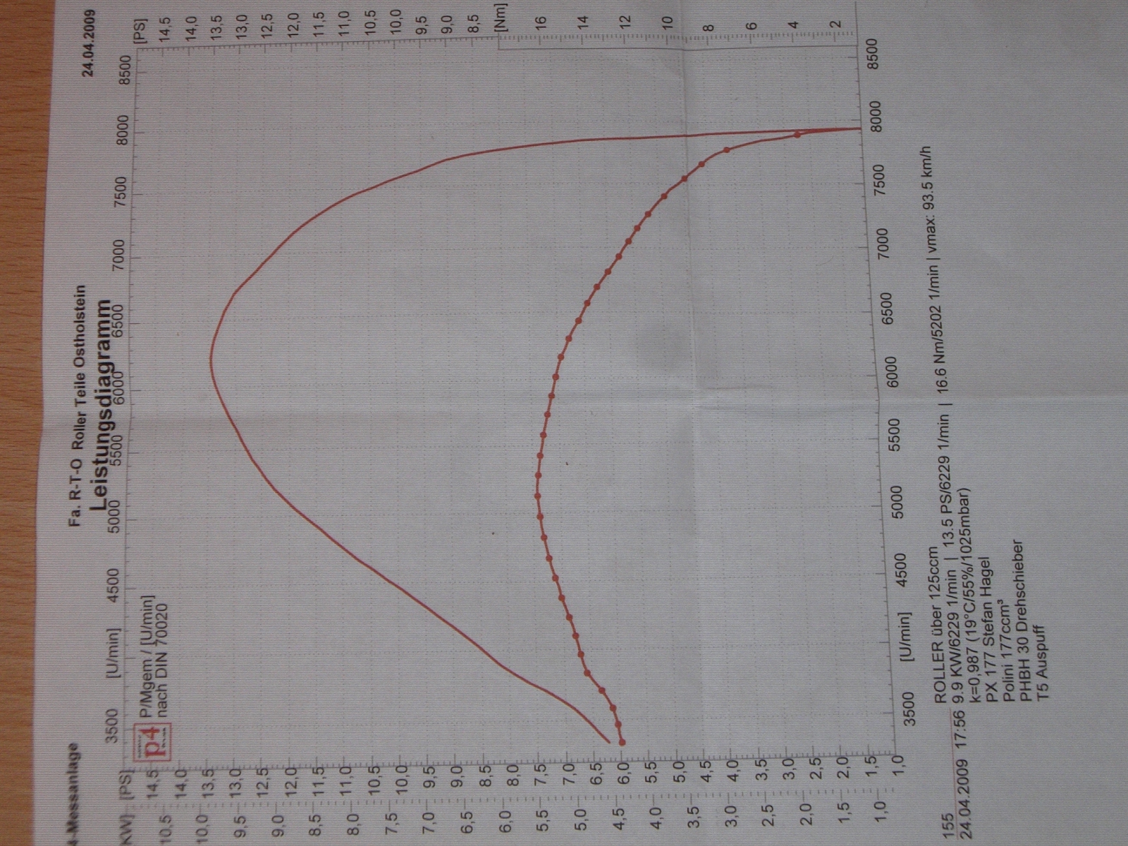

Ich habe nur eine Mazzu-Rennwelle, Block gefräßt, 30ger Dello, Polini Ansauger und Sito+. Zeiten noch nicht gemessen / Zylinder noch original.
13,5PS am Hinterrad... So, ich frage mich jetzt: Wie viel Leistung ist denn bei euch so drinnen? Und wie viel arbeit war das...
Mein Bock macht auf der Bahn 120 laut diverser Autotachos!
Edith sacht: Ich sollte noch mal das die Kurve raussuchen und mal einscannen!
Hier kommt es:
13,5PS, 16,6Nm, 93,5Km/h natürlich im 3. Gang.
Bearbeitet von Green Bastard
Hier kommt es:
Da ist aber irgendwas ganz schön schief gelaufen. Da hat der Polini mit 24er und Standard Auspuff ohne + spürbar mehr.
Das wage ich zu bezweifeln... Der drückt vielleicht mit 125er Gaytriebe mehr im Sattel, aber nicht mit T5 Gangrädern!
24er Vergaser komplett in Originalzustand (nix ovalisiert oder sonswie bearbeitet), Sito Originalnachbau (nix Sito +), Polini 177 komplett unbearbeitet.
Zum Zeitpunkt der Messung hatte der Motor rund 20.000 km und unzählige Prüfstandsläufe hinter sich (hatte damit mal so eine Öltestreihe gefahren) dies hier ist die aktuellste Messung:

Ist natürlich die Hinterradleistuung, siehe oben in der Ecke das 'P/Mgem', steht bei Deiner Kurve auch da.
Ich denke daran kann man sehen, daß in dieser Leistungsklasse der 24er durchaus ausreichend ist und der Polini auch so, wie er aus der Schachtel kommt schon Spaß machen kann und für viele Zwekce ausreicht. Wenn dann mit größeren Vergaser und mehr Aufriss deutlich weniger Leistung anliegt, dann ist da halt was schief gelaufen, da bleibe ich bei.

Das war zwar nicht meine Kurve, aber da geb ich dir recht. Das mit P/Mgem wusste ich nicht, war noch nie am Prüfstand :-D
Einlaß / Welle unbearbeitet ?
Rennwelle "out of the box", Normalhub (ich denke mal Mazuchelli, kann ich aber nicht genau sagen, ist ewig her, daß ich den Motor zusammengesteckt habe und war seitdem noch nie auf), Einlaß ein klein wenig vergrößert ud Vergaserwanne zum Motorgehäuse angeglichen.
