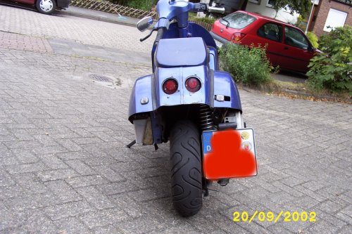

:-D Moin Leute
Ja, das Topic sagt ja schon alles,also raus mit der sprache wie sieht das gut aus?
Auch für die Stifte, die man in das Loch hinten am Rahmen steckt, um die Backe zu
befestigen.Wie habt ihr das gelöst?
Gruß Mitzekotze

Also das sehe ich ja man ganz anders! Heckcut Rules und fürn Streetracer nur zu empfehlen. Kanten kann man mit Kantenschutzgummi verschönern. Gibbes bei Louis aus Alu oder sowat in allen möglichen Farben. Andere Möglichkeit, holst dir vom Bau Rundstahl und schweißt das in nem Abstand von ca 10cm an den Rahmen, anschließend verzinnen und lackieren fertig!

Ich sitze vo einem ähnlichen Problem, aber bei mir ist das eher diese um 90 Grad abgeknickte Kante die komplett unter der Backe bei meiner Sprint verläuft.
Das haut mit dem Elestart nicht so ganz hin, weil zu eng. Bloß wenn ich da die Kante wegnehme verliere ich ja eigentlich die Stabilität...
Also abflechsen und etwas höher wieder abkanten oder einfach nur etwas Kantenschutz drauf?

wegen der Stifte, Du hast doch in der Backe noch eine Kante, bohre da doch einfach ein Loch durch, ( und ein entsprechend fluchtendes im Rahmen) und nehme eine Schraube M6 oder M8 mit einer Gewindelänge von vielleicht 4cm, die Du mit der Backe verschraubst, und schon hast Du einen neuen Stift.
Hab ich auch so gemacht.

Bei dem Cut von meinem Bruder damals haben wir das ganz edel gemacht...wir haben den original Abschluss der Backe unten abgetrennt, die Backe hochgecuttet und den Abschluss dann wieder drangeschweisst!
Die Backen sehen jetzt so aus, also ob das original so wäre... :-(
