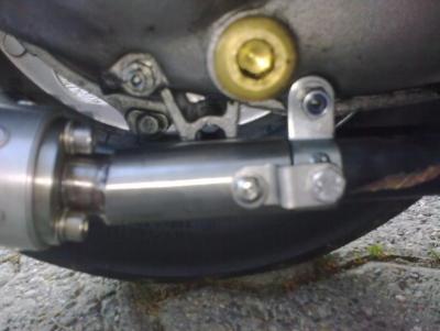

Der Fox-ESD wird einfach auf das Endrohr des  MBgm big box Clubman aufgesteckt, lässt sich spielend leicht montieren und sitzt mit Hilfe der kleinen Blechlasche, die an der Schraube der Auspuffschelle fixiert wird, bombenfest auf dem Endrohr. Nach 100km waren keinerlei Probleme hinsichtlich des Sitzes des ESDs feststellbar. Die Bodenfreiheit ist natürlich nun etwas eingeschränkter als ohne Dämpfer, aber aus meiner Sicht absolut im Toleranzbereich.

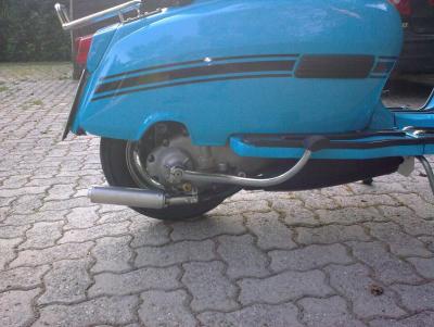

Selbstverständlich kann man hinsichtlich des Aussehens des MBgm big box Clubman mit ESD geteilter Meinung sein und die Geschmäcker sind bekanntlich verschieden. Der Dämpfer selber ist toll gemacht, sauber verarbeitet, sieht sehr wertig aus und endet knapp vor dem Rahmen.
post-4571-0-47585400-1373829829_thumb.jp
Ich persönlich habe mich an das Aussehen längst gewöhnt bzw. bin der Meinung, dass die Geräuschreduzierung das nun nicht mehr ganz originale Aussehen deutlich aufwiegt. Dafür, dass ich nun hinsichtlich des Auspuffgeräusches deutlich entspannter für meine Nachbarn und für mich selber durch die Städte und Dörfer fahre, nehme ich das gerne in Kauf.
