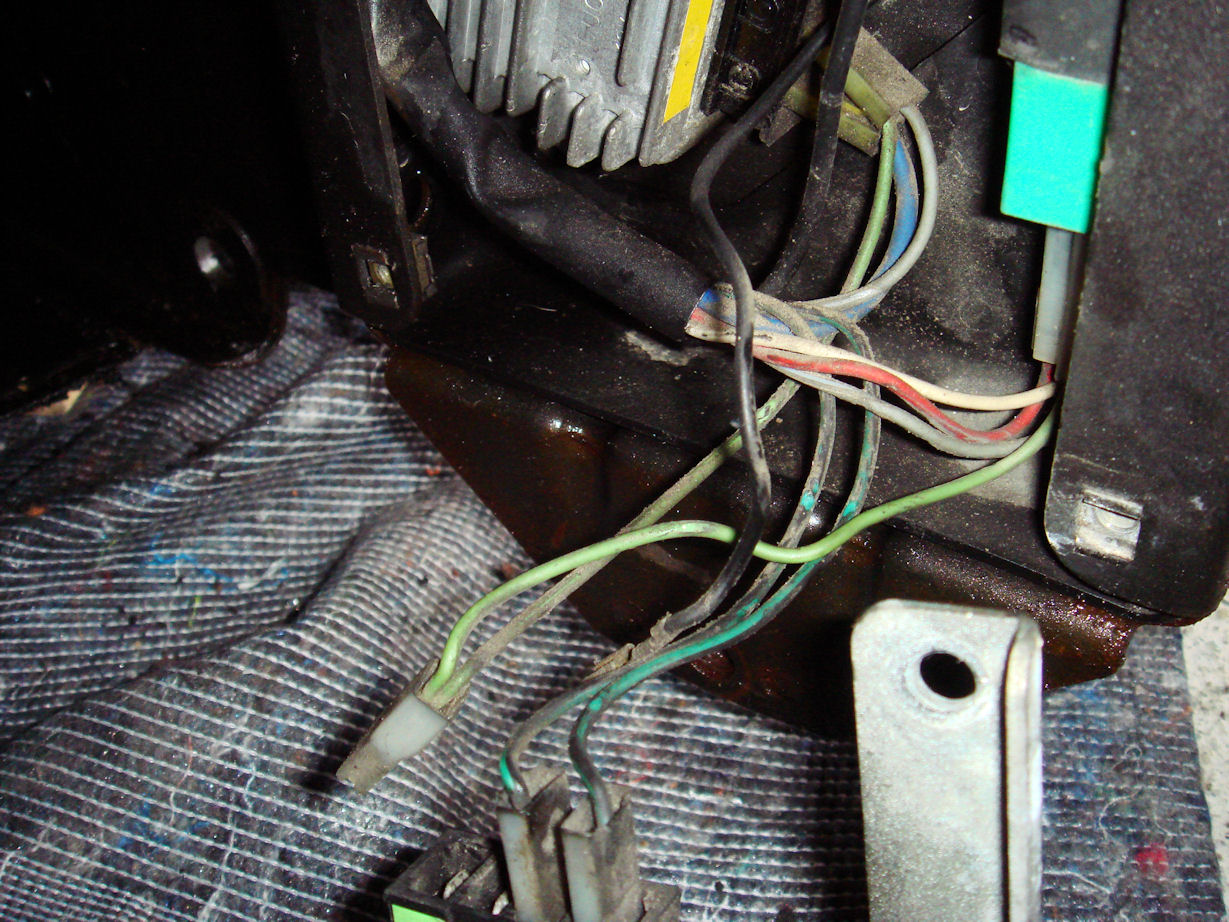

ich habe Probleme mit der Verkabelung. Umfangreiche Recherche im Netz hat mir leider nichts als elektroanalphabet genutzt...
Ich habe eine Spannungsregler : Foto anbei
Ich habe einen Sicherungskasten: Foto anbei
Ich habe ein Blinkerrelais: Foto anbei
woo kommt welches Kabel hin???, Fehlt ein Bauteil? wie Hupengleichrichter oder Ähnliches...
Mensch, ich verzweifele langsam....

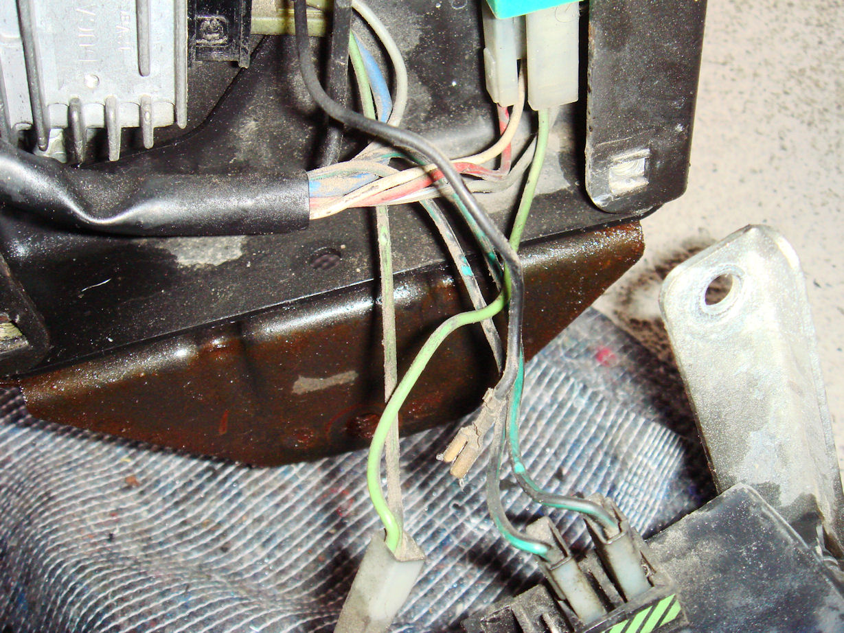

Aus dem kabelbaum kommen folgende Kabel:
2 x Grau die jeweils in ein Grünes Kabel enden
1x Blau
1x Weiss
1x Rot
1x Schwarz mit Ringanschluss ( Masse (?)) und weitergehendes kleines weißes
2x Grün-Schwarz
Modell Px200E Lusso, bj 88, Rahmennummer 6 stellig 376xxx beginnend... der gesuchte Schaltplan passt aber absolut nicht dazu. Was fehlt denn hier?
Danke für Eure Infos!

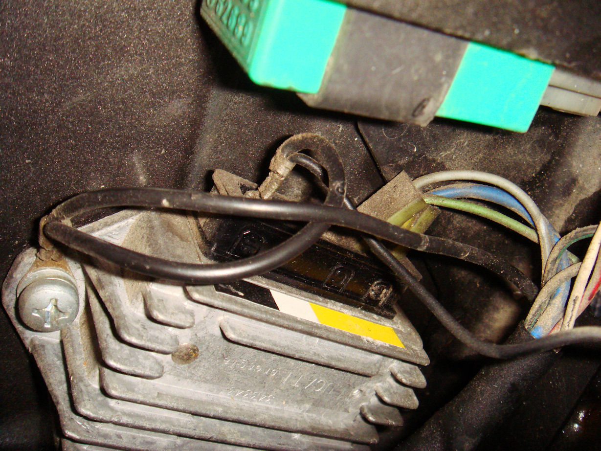

falschen regler gekauft.... und hupengleichrichter fehlt....
regler 3 polig gehört an den Kabelbaum...
Regler anschlüsse nach unten...von L nach R
L: blau
M: grau
R: schwarz
Masseöse an die rechte befestigungsschraube

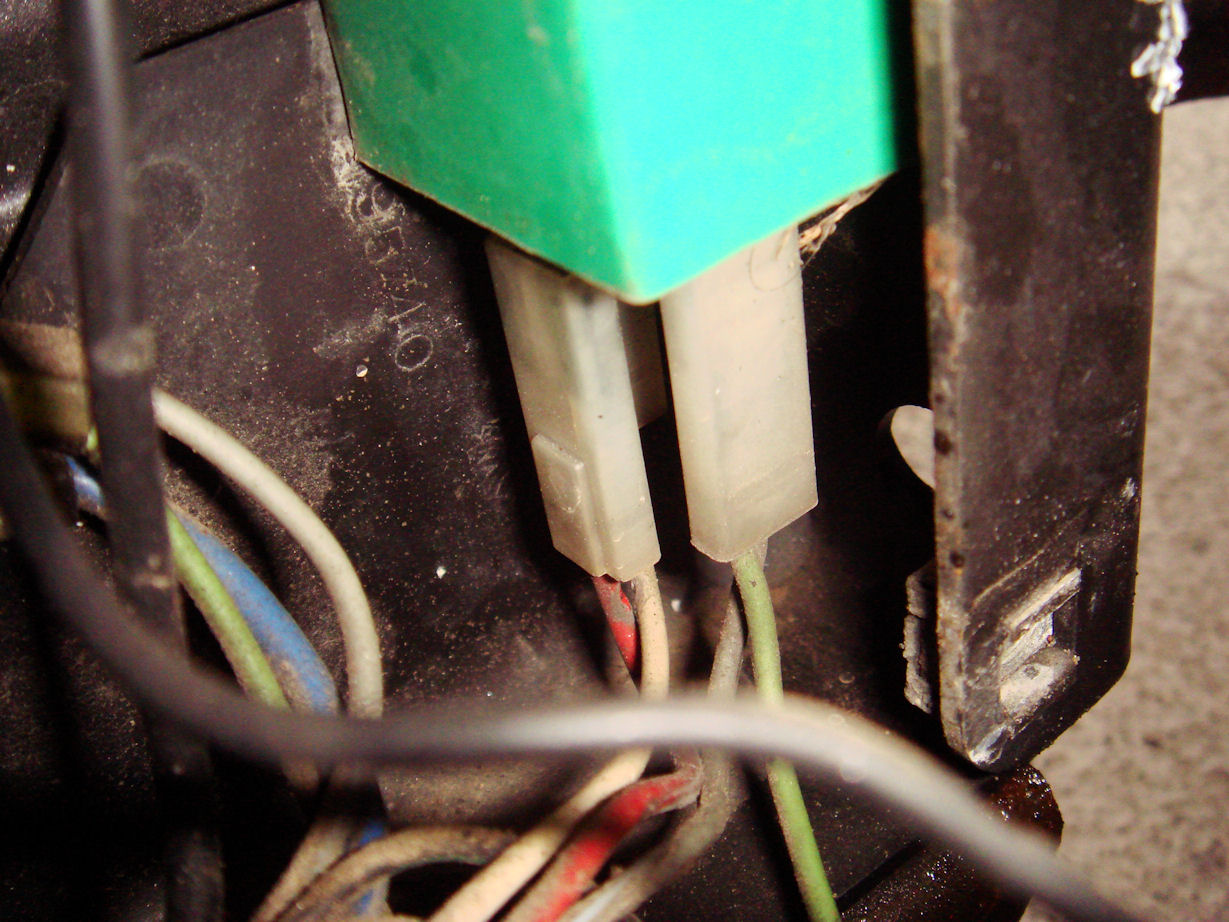

am Blinkrelais
grün weiß rot nach farbpunkten

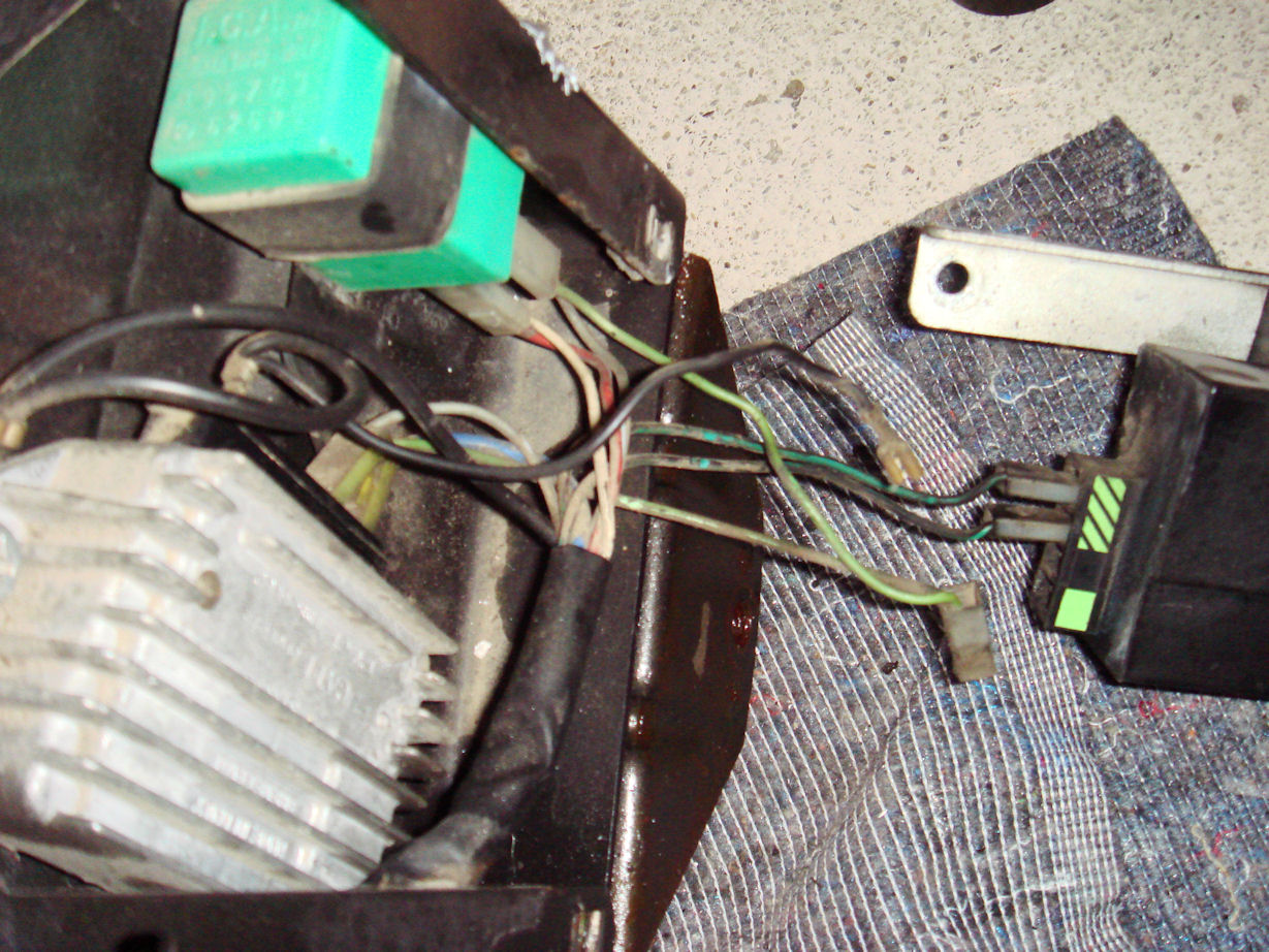

Hupengleichrichter:
schwarz grün dann 2* grünschwarz
Rita
das komische ist, ; der war ja vorher so verbaut!, nicht nach gekauft oder dergleichen. Nur weiss ich nicht, ob ein hupengleichrichter dabei war...
wenns im kabelbaum 2 * grünschwarz hat...
gehört ein 3pol regler und ein hupengleichrichter rein...
rita
PS wo biste denn zuhause??? weit weg von Ffm??
sonst kannste ja mal vorbeikommen... wär ja net der erste roller, dem ich ne verbastelte elektrik richte...

Bei dem grünen Relais schaut es auf dem Foto so aus als ob das weiße Kabel mit in den Stecker von dem roten Kabel läuft. Dem ist aber nicht so, das rote Kabel gehört an an die "Buchse" die am nähesten zum Rahmen steht (das dritte Kabel sozusagen das an das Relais angeschlossen wird). Die anderen zwei sind ja farblich erkennbar.
Dies gilt aber nur wenn man das Relais so einbaut daß ein Anschluß Richtung Rahmen zeigt, einer in Fahrtrichtung, und einer von der Karosserie weg zeigt
Die zwei grün-schwarz-markierten Kabel wußte ich heute auch nicht welches wo in den schwarzen Kasten gehört der unten mit zwei Schrauben angeschraubt wird.
Aber da beide in die zwei Buchsen des schwarzen Kästchens gehören (siehe Bild), denke ich mir, daß es nur egal sein kann wo welches reingehört.
Somit ist das schwarze Teil wohl der Gleichrichter, wobei ich mir darüber keine Gedanken gemacht habe. Aber nur einem Gleichrichter ist es egal an welchem Anschluß der Wechselstrom reinkommt, wenn ich mich recht erinnere.

@Kaiger: Dein Spunngeregler geht abauch für den Zweck:
Grau und blau an Anschlüsse G (egal welcher wohin), Schwarz an Masenanschluss (ganz rechts)

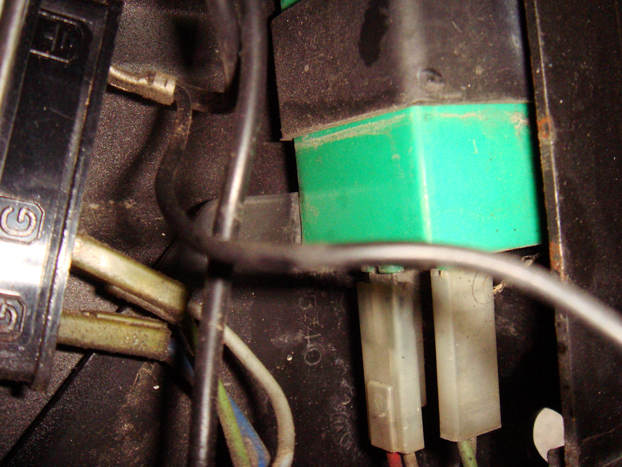

Kann mir jemand sagen, wo der Hupengleichrichter am sinnvollsten verschraubt wird? In dem Fach (siehe Foto) ist ja durch den Spannungsregler nicht mehr genug Platz.
Danke und Gruß
B
da gibt es eigentlich so ein kleines montageblech für, dann passt er "unten" dran - er wird also nicht in dem "fach" montiert, sondern davor.
