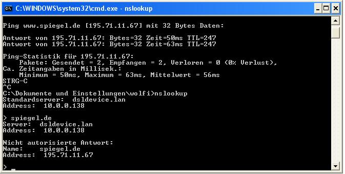

es könnte sein, dass du ein problem mit der dns auflösung hast.
geh mal in die Eingabeaufforderung und gib ein : ping www.spiegel.de und dann enter
was kommt da?
dann gib mal ein: ping 195.71.11.67
was kommt da?

Wenn ich in die Eingabezeile ping etc. (mit Leerzeile?) eingebe, dann sagt er mir "Adresse nicht gefunden"
Wenn ich nur 195.71.11.67 eingebe, sagt er "access denied"

Start - ausführen - cmd eingeben (dann bist in der Eingabeaufforderung)-dann schreib :ping spiegel.de
Was schreibt er dann?? Wieviele Pakete verloren??!!
Probier auch mal in der Eingabeaufforderung: ipconfig/all - bekommst du da überall Werte (bei IP, DNS usw.???)

das ist nicht zwingend dass dns passen MUSS bei ihm, kannst du für das modem im windows mal folgenden dns server eintragen bitte?
also bei netzwerkverbindungen deine einwahl zu t-online rechte masutaste eigenschaften tcpip dort bei dns, notieren was dort jetzt steht, steht da nix schreibst diese adresse rein: 208.67.222.222

eingabeaufforderung, nslookup, enter, dann spiegel.de enter
was kommt da?
