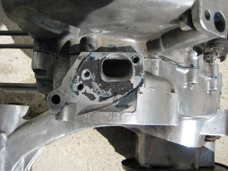

Schraub sie Malle Grundplatte auf den Motor -> anzeichnen, dann siehst du schonmal ungefähr was wegmuss.
Und schau mal hier Ist zwar nicht für Malle aber man kann ganz gut erkennen wie innen aussehen !kann!
Pass auf jedenfall Kuluseitig auf, daruch das der Malle Stutzen ziemlich in die Breite baut bricht man da schnell durch.
Bearbeitet von sid
ich bin von 2k-harz viel mehr angetan als von flüssigmetal, haftet halt besser und läuft überall schön rein. an den überströmern is die temperatur eh unkritisch. außerdem bildet es schöne glatte oberflächen :-D
einfach bei den überströmern schön die "fugen" voll laufen lassen und unter dem polrad nicht vergessen, da kommt es meistens zum loch.
wenn große membran geplant ist, wirst du eventuell auch zum kupplungsgehäuse durchbrechen, auch hier (vorsichtshalber) schön ausgießen - gehäuse schräg auf den kopf und ausgießen.
am allerwichtigsten ist die vorbereitung der aufzufüllenden stellen, egal ob kaltmetall oder kunstharz. richtig entfetten, mit der lötlampe heiß machen, nochmals entfetten, ggfs. mit fräser "anrauhen".
