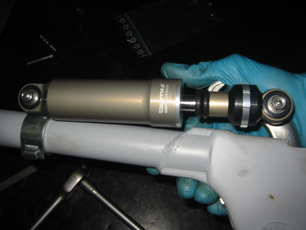

ich habe ein wenig mit den bgm s vorne rumgespielt.
fork links ohne federn eingebaut und untere gummianschläge 1/3 gekürzt. oben orginalhöhe. dann im vergleich mal den anschlag herausgenommmen und 1cm mehr federweg gefunden. werde jetzt mal testen, ob das mit federn auch so bleibt.
leider ohne fotos, da das gsf heute nicht so will...
so, jetzt mit fotos:
ohne oberen anschlag
mit oberem anschlag
