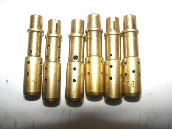

Hallo zusammen,
ich bin neu hier im Forum und lese mit Begeisterung hier die Beiträge!
Da ich ich versuche mein SI einzustellen, besonders das Standgas, lese ich seit gefühlten Wochen :wacko:
hier die Beiträge zum SI.
Da dies hier scheinbar der aktuellste Topic zum Mischrohr ist und offensichtlich gute Sammlung an Informationen hat,
hatte ich mir hier eigentlich eine Antwort erhofft.
Leider kann ich noch immer nicht die Antwort so recht finden, da meiner Meinung nach noch immer die beiden
Theorien im Raum stehen das einmal die Mischrohre mit sinkender Zahl fetter werden Zitat von Lucifer
und zum anderen die Anzahl der Löcher im Mischrohr das Gemisch abmagern
Dabei gilt:
Hoher Spiegel = wenig Unterdruck am Messingrohr, niedriger Spiegel = viel Unterdruck am Messingrohr.
Mehr Korrekturluft " magereres Gemisch"
So wäre z.B. ein BE2 bei niedrigem Unterdruck wesentlich magerer als ein BE4.
Daraus nach Lochgröße geschätzt abzuleiten:
-BE1: nach "oben/höherem Unterdruck/höheren Drehzahlen&Last" hin gleichmäßig abmagernd
-BE2: bereits sehr früh stark abmagernd
-BE3: ab Mitte stark abmagernd, dann weniger Einfluss
-BE4: erst obenrum und nur wenig abmagernd
-BE5: ab Mitte gleichmäßig wenig abmagernd
-BE6: erst ganz obenrum mittelmäßig abmagernd.
Interessant dabei ist zu sehen, dass sich BE1&BE5 stark ähneln. Allerdings muss man unbedingt beachten, dass die einzelnen Löcher nicht bloß linear steigend Luft durchlassen, so können die oberen Bohrungen des BE2 bei hohem Spiegel wenig, bei niedrigem Spiegel viel Luft durchlassen.
Vielleicht habe ich die Antwort auch übersehen, ich wäre auf jeden Fall froh, wenn mich jemand aufklärt, da es ja wirklich endlosen Lesestoff dazu gibt und alle eine andere Meinung haben.
Danke euch und Gruß
Peter

Hallo Peter-Lustig,
das Ganze ist tatsächlich nicht schwer. Die eierlegende Wollmilchsau der SI-Mischrohre ist das BE3. Das kann eigentlich jeder verwenden, das geht immer. Nur in begründeten Ausnahmefällen nimmt man ein anderes und da kommen nur das BE2 für Rennmaschinen oder das BE5 für schwachsüchtige PX80er oder ähnliches in Frage.
Bei diesen 3 Mischrohren BE5, BE3 bis BE2 verhält es sich so wie Lucifer schreibt, mit kleinerer Nummer "fetter" werdend - zumindest unter Volllast.
Alle anderen Mischrohre vergiss lieber schnell wieder.
Gruß, Klaus

Hallo Klaus,
das würde ja bedeuten, dass genau entgegengesetzt der Lektüre zum Gaser gehandelt wird. Ich meine damit, dass ja eigentlich das Gemisch bei steigender Drehzahl über das MR abgemagert werden soll, da sonst das Gemisch wegen dem steigenden Druck zu fett werden würde. -oder?
wieso das? Das BE4 wird ja z.B. von Werk auf der 200er Lusso eingebaut und zusätzlich noch mit einer 190er HLKD.
Wieso nutzt denn keiner das BE1, dass müsste ja nach den Durchmessern der Löcher her dann fetter als BE5 sein aber nicht so fett wie BE3.
Aber schon mal gut zu wissen, dass die MR mit steigener Zahl magerer werden!

Hallo tenand,
ich hatte "lieber" geschrieben, das ist kein Zwang. Wer BE4 oder BE6 verwenden will kann das von mir aus gerne tun. Ebenso wie irgendwelche seltsamen BE3 - Cutaway - Kombinationen. Wenn diejenigen damit auch noch glücklich sind, umso besser.
Wenn man BE4 und BE6 oder gar BE1 mit betrachten will, bekommt man keine fetter/magerer Reihe mehr hin.
Gruß, Klaus

Hallo Peter,
lies dich noch etwas in die Funktion des SI ein. Er hat einen Hauptdüsenstock mit HLKD, Mischrohr und HD. Wenn du die Wirkung der HLKD mit berücksichtigst dreht sich da so manches um.
das BE4 soll, wie auch das BE5 und BE6 insbesondere eine Entwicklung zur Einhaltung der Abgasvorschriften sein (irgendwo bei Lucifer mal gelesen). Wenn du also Ärger mit dem TÜV bekommst such es wieder raus. Das BE1 ist wohl ein älteres Rohr, nimm das BE3.

Mein mal gelesen zu haben, daß das wie folgt ist (von mager zu fett):
BE4
BE6
BE5
BE3
BE2
Hallo tenand,
die Reihe mag unter Volllast ungefähr hinkommen. In Teillast verkehrt sie sich aber gravierend und BE4 und BE6 finden sich plötzlich ganz hinten und müssen mit einem Cutaway kombiniert werden.
Gruß, Klaus

Hallo Leute,
hat hier schon mal jemand das Mischrohr E4 getestet?
Nach meiner Messung sind alle Bohrungen gleich und 1,1 mm im Durchmesser (gemessen mit Düsenlehre).
Gruß, Klaus

...noch nie davon gehört oder gesehen!
Von den Bohrungen her müsste es ja etwas magerer sein als das BE2 und im oberen Bereich noch deutlich fetter als das BE3 sein, da es in der oberen Hälfte 8 Bohrungen hat (BE3 nur 4).
Wo hast du das denn her?
Es soll ja sogar mal acht Mischrohre gegeben haben, vll. ist es ja noch aus der Zeit?
es gab ursprünglich sogar 8 mischrohre
BE1 bis BE8 :wacko:
Ich habe mir vor kurzem ein BE1 bestellt. Bei der Ankunft war ich ein wenig verunsichert, da auf dem Rohr B.E1 graviert ist. Aber von den Bohrungen her handelt es sich um ein BE1.
Peter
Hallo Peter,
das Mischrohr stammt aus einem Spaco-Vergaser mit Prägung 06. Also vermutlich von 2006. Es könnte durchaus ein indischer Nachbau eines Si-Mischrohrs sein - einfach mal irgendwie gebohrt, es wird schon funktionieren.
Ich teile bisher deine Meinung, dass es vermutlich "fett" wirken wird und plane daher den Test in meiner Cosa 200. Es wird aber noch etwas dauern bis ich da Erfahrungen liefern kann. Zeit und Wetter sind gerade nicht förderlich :wacko:
Gruß, Klaus

Hallo zusammen,
ich habe gerade dieses feine MR aus dem Vergaser meiner 150Super ausgebaut (SI 20/15D).
Scheint auch ein indisches Exemplar zu sein, da die Dellorto Prägung fehlt und auch ein Sparco Schwimmerkammerdeckel verbaut ist.
Das MR trägt die Bezeichnung E1, wobei die Löcher aussehen, als wären sie mit einem Nagel gemacht! :wacko:
Wie verhalten sich eigentlich die alten Bezeichnungen zu den neuen? Ist E1 mit BE1 gleichzusetzen?????
Von der Anzahl der Bohrungen könnte es ja gut passen, nur die Durchmesser von diesem MR können wohl kaum bestimmt werden! Dieses MR möchte ich ungerne wieder verbauen!
Bei dem Vergaser ist mir auch aufgefallen, dass die ND keine Bohrung für die Luft hat, sondern der Kanal neben der ND offen ist (bei SI24/24 zu), bzw bei meinem Vergaser fein mit einem Stück Zahnstocher zu gemacht wurde! :wacko:

Hallo Peter,
dieses Mischrohr ist wohl der "indische" Standard für den 20/15D, die Nebendüse ohne Luftbohrung und die feste Luftbohrung im ND-Kanal sind ebenfalls konstruktiv normal für die Varianten 20/15 und 20/17 der SI-Vergaser. Die ND sollte eine 42er sein und in der Luftbohrung eigentlich kein Zahnstocher stecken.
Was bei dir aber interessant ist, ist die Verwendung des 20/15er mit einem 150ccm Motor. Hast du eine Vorstellung wie hoch deine 150Super damit dreht?
Gruß, Klaus
PS: ich würde als Alternative zum E1 das BE5 in Betracht ziehen.
edit: bei der Kombination 20/15er und 150ccm Motor sollte allerdings auch das BE3 völlig problemlos funktionieren.
Bearbeitet von kmetti
Hallo Klaus,
ich denke auch, dass ein BE5 dem MR aus meinem Vergaser am nächsten kommt, stellt sich nur die Frage ob ein originales E1 auch so aussieht? Ich habe leider keinen Vergleich!
In dieser Tabelle wird das E1 mit dem BE2 verglichen, was ich aber für eher unwahrscheinlich halte.
http://www.rasaway.d...k.html#Bedsung1
...wobei der Zahnstocher ja auch schon den unteren Bereich ganz schön angefettet haben muss!?
Nach dem GSF Wiki und Scooterhelp ist der 20/15 der richtige Vergaser für die 150 Super (nur die Bedüsung der HLKD variiert). Da ich die Super noch nicht lange habe und erstmal mit dem TüV gekämpft habe, bevor ich am Freitag das Kennzeichen anbringen konnte, konnte ich sie leider noch nicht richtig ausfahren.

Daher liegt der SI jetzt auch erstmal im Ultraschallbad! ....und der Zahnstocher im Müll :wacko:
Ich denke auch schon darüber nach mir einen 20/17 zu besorgen, der sollte ja auf jeden Fall gut gehen! Mal abwarten.....
Gruß, Peter
PS: Ich habe die MR BE3 und BE1 noch liegen, die werde ich dann probieren, mal sehen welches besser läuft? vll. finde ich ja noch ein BE5?
Hallo Peter,
ich kenne das E1 auch nur aus den "indischen" Spacos. Allerdings ist meines neu und ausmessbar. Alle Bohrungen haben 1 mm. Daher sollte das BE1 dem E1 am nächsten kommen.
Mein Erstaunen über die Verwendung des 20/15 in der 150er war wohl etwas unüberlegt. Ich habe das jetzt bei scooterhelp nachgelesen und dann ist es schon klar. Damals gab es vermutlich keine kleineren Maschinen in denen die SI eingesetzt wurden - aber immerhin sollen die 90 km/h gelaufen sein.
Ich verwende den 20/15 in meiner Original 80er und da tut er sehr gute Dienste.
Gruß, Klaus
