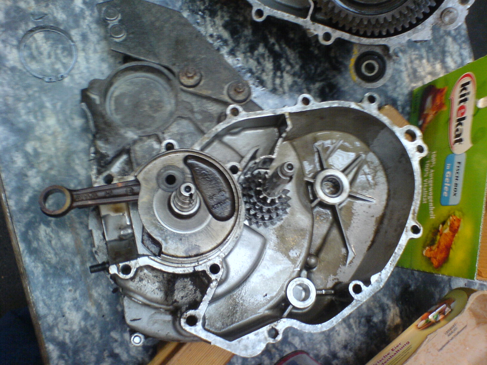

So, nach einigen Schwierigkeiten haben wir es jetzt geschafft den Motor zu spalten.
Lässt sich auf den Fotos irgendetwas auffälliges erkennen?
Auf Anhieb nicht.

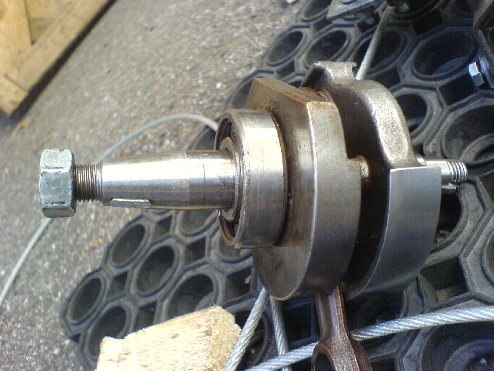

heute haben wir ungefähr 3 Stunden damit verbracht die Kurbelwelle auszubauen. Erst mit leichten Gummihammerschlägen (was nicht geklappt hat und für die Welle wohl auch nicht so gesund ist | muss ich mir da Sorgen machen?) dann mit einem Abzieher. Mit ziemlich viel Kraftaufwand ist sie dann auch rausgegangen. Jetzt steckt aber leider das Lager immer noch auf der Kurbelwelle und es lässt sich nicht lösen. Das ist wohl nicht so gedacht oder?

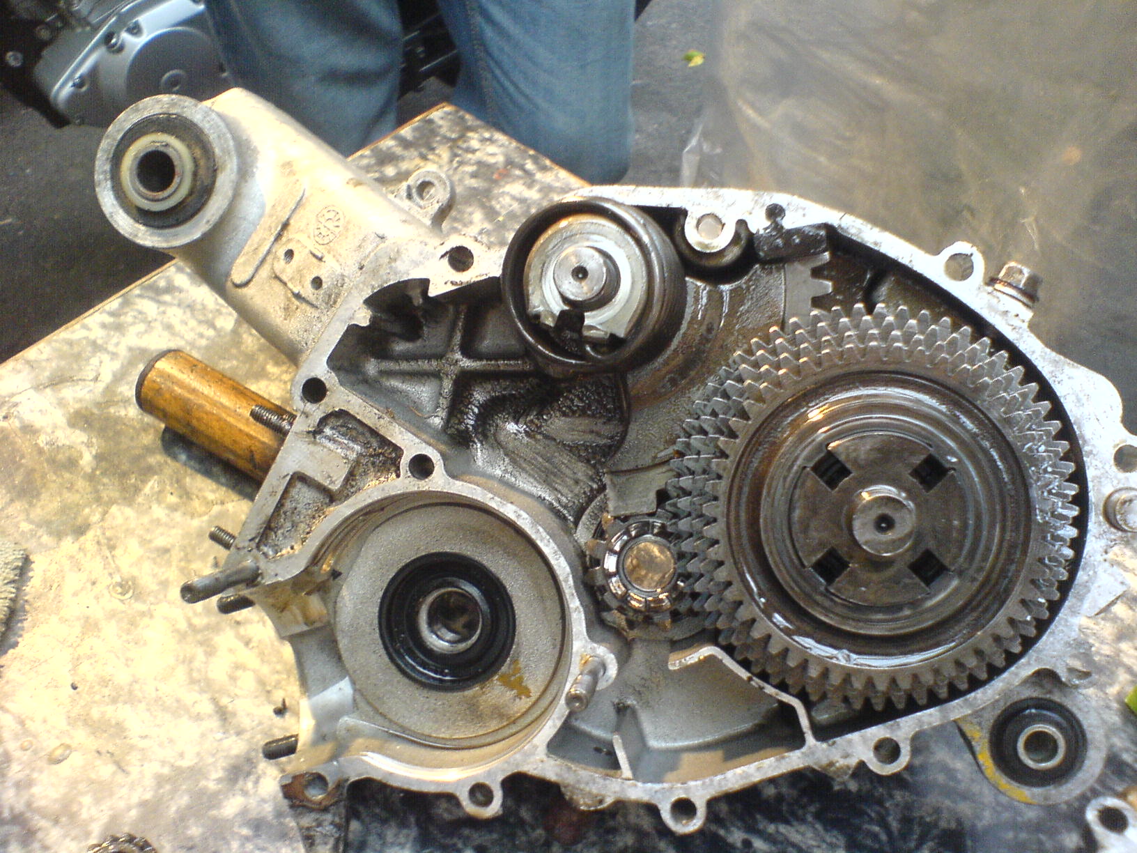

Außerdem haben wir heute noch den Schaltarm und die Schaltklaue ausgebaut. Leider haben wir dabei eine Kugel verschossen (wirklich verschossen, hat sich wohl auf das gegenüberliegende Hausdach verabschiedet). Es stellt sich also jetzt die Frage: Kann man auch andere Metallkugeln als Ersatz nehmen (z.B. die aus einem alten Kugellager) oder müssen beide ein bestimmtes Gewicht haben etc.?

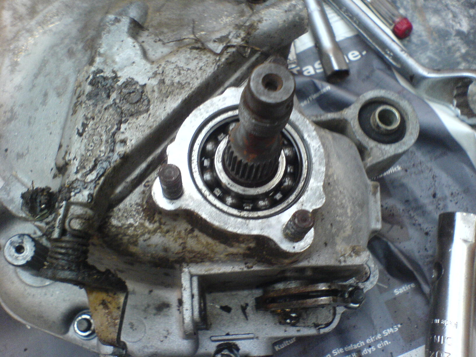

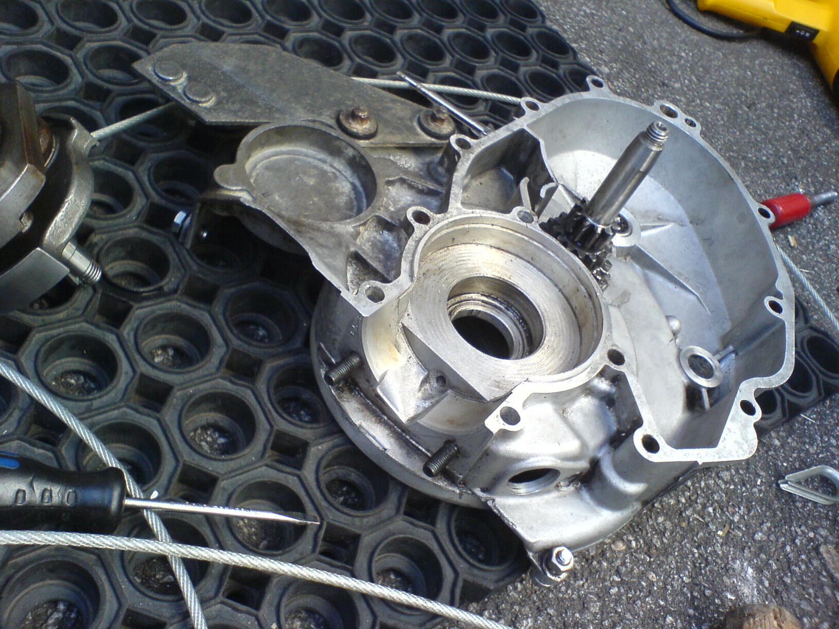

Noch einmal zu der Kurbelwelle. Anscheinend sollte das Lager der Kurbelwelle mit einem Seegering gesichert sein, Richtig? Bei uns ist aber kein Ring auffindbar ...
Also hier noch die dazugehörigen Bilder:
Kann mir bitte schnell jdn. sagen ob der oben besagte Seegering da nun hineingehört oder nicht? Ich wollte nämlich dann Teile kaufe fahrn :-D

Im Bereich der Kurbelwelle gibt es nur 1 Seegerring: der hält das kuluseitige Lager in der großen Gehäusehälfte.
Siehe auch vespa-archiv.de >Ersatzteilkataloge >V50 > Tafel 1.

Das ominöse Teil Nr.9 auf der angegebenen Tafel 1 im vespa-archiv.de heißt übrigens Abstandsscheibe und ist wohl nur bei den frühen Motoren der 1. Serie vorhanden gewesen. Vermutlich, damit man den Simmerring nicht zu weit in Richtung Lager drücken kann.
