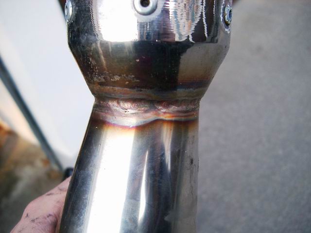

heute wares immerhin 12° und ich habe die zeit genutzt mich ENDLICH mal wieder in meine unbeheizte garage zu legen und den SIP abzufummeln...bzw den blöden neulich gebrochenen Traversenhalter. Da mir eben neulich unterwegs der besagte Traversenhalter gebrochen is (die SAU!!!) musste ich mir mit einem draht-hochbinde-kunstwerk helfen. von da ab bin ich insgesamt ca 15km nach hause gefahren ... und meine tolle drahthalterung hat spuren hinterlassen ... und zwar da:
:-( wie dick is denn an der stelle das material? sollte ich das jetz lieber vom netten schweiser nebenan rinmal rundrum mit einer "Zierschweisnaht" braten lassen? :-( ... irgendwie gefällt mir das garnich! aber ... irgendwas is ja immer! :-D
Also ich kann nüscht erkennen, was auf Scheuerspuren hinweist. Und wegem Schweißen: bloß nicht, da wird partiell gebürstet oder gestrahlt, sodass die Oberfläche in der näheren Umgebung erst mal schön kaputt ist. Lass es, wie es ist. Die SIP-Tüte ist eh ein Haufen zerbröckelndes VA..... *ärger*... nach 200 km war er zum ersten Mal KOMPLETT durch.

angeschrabbelt isser genau über dem blau angelaufenen! seht ihr den "graben" nicht? :plemplem: da hat der draht geschrabbelt! ich weiss allerdings jetz eben nimmer so ganz, wies da orginal aussieht/aussah :-D also gut, dann lass ichs eben so :-( ... ich hoff ma mir reichts heut mittag irgendwann noch zum schweisser ... dann soll der kurz den blöden halter wieder zusammenbrutzeln!

Ne Sorry HDK, ich seh da auch nix, was mich davon abhalten würde das Ding wieder zu montieren. Also neu Abdichten und drunterschrauben.
Wenn er dann irgendwann abfällt (hörst ja dann) kannst ihn immernoch wieder hinbraten lassen.

EXTRA für HdK bin ich eben mal schnell in die Garage! Bitte schön....
....wie man sieht, sieht´s bei mir och nicht anders aus! Nix mit angeschrabbelt.

-----ja oky, mit n´ er lupe sieht man vlt., dass "meine" scheißnaht etwas ausgeprägter ist (!) als deine, aber ich denke nicht, dass das sooo schlimm is!

doch ...sieht anders aus ... eben genau diese "gebürstete" schweissnaht hat bei mir jetz nen graben! is wurscht! wird scho haltn ! :-(
@ hdk ich kann jetz nix zum schweissen an der stelle sagen, aber der traversenhalter ist mir auch schon 5 - 6 mal gebrochen...wenn du dir den neu zusammenbrätst reisst der vermutlich wieder :-D

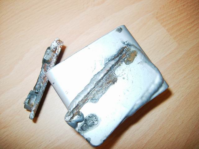

wie ich das grad so seh, so sahs bei mir auch immer aus.
hatte auch immer diese "saubere" bruchstelle, wo das blech mit den muttern drauf wieder draufgepasst hatte
aber das problem dürfte doch an der abgekanteten stelle liegen , gefügeveränderung ,
vielleicht heiss machen und dann biegen, dann verändert sich das gefüge nich so arg...
Und so siehst dann das Gegenstück aus :-D
Wenn man dann noch ein paar hundert Meter weiter "donnert" sieht die andere Seite vom Puff so aus :
Auf jeden Fall kommt man so noch nach Hause :

ausserdem denke ich die "Einbuchtung" ist nicht von den läppischen 15 km , sondern davon, dass die Jungs beim Schweissen kein oder kaum Material zugeben. Die Nähte sind teilweise richtig "eingebrannt".
ich geb euch recht, dass mans aufm foto "kaum" sieht, ja! Aber der draht hat da gearbeitet ... definitiv! und da ich nich wusste wied davor aussah war ich eben unsicher, ob da jetz noch genuch gebrutzel is ! :-( .... vergessts einfach! :-D:-(
