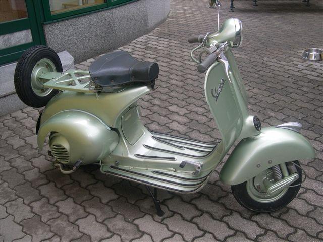

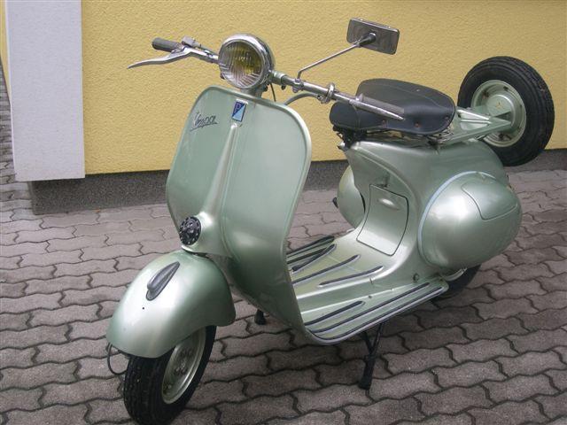

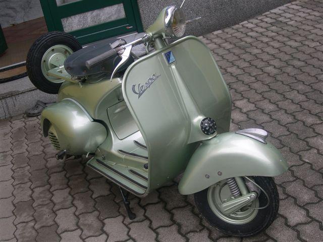

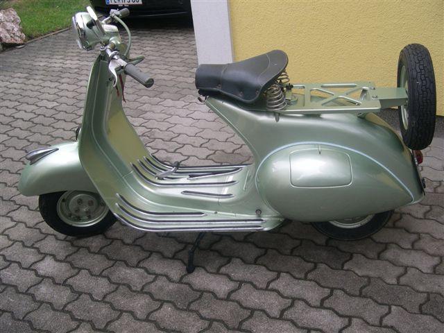

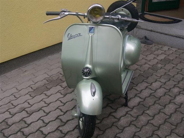

der Verkäufer dieser Vespa sammelt Vespen und hat diese günstig bei eBay-Frankreich erstanden. Er meint, dass diese in einem absoluten originalen Zustand sei. Ich persönlich bin etwas skeptisch, da die Vespa 700km von mir weg ist und ich nicht mal kurz vorbei schauen kann. Sprich, wenn dann würde er sie mir schicken. Bis auf die Hupe funktioniert aber ALLES. Die Seitenbackengummis und Chromteile sehen schon ein wenig gebraucht aus, aber wir reden hier von über 50 Jahren.... :-D
Könnt ihr mir bitte anhand von den Bildern sagen, ob diese ACMA in einem O-Zustand sein kann???????
Er möchte 4000? für diese Vespa in angeblichen O-Zustand mit weniger als 2000km.
Ist der Preis ok? Bzw. was wäre sie wert, wenn sie restauriert worden wäre? Allerdings wäre diese Restauration schon länger her... Ist das überhaupt ein originaler ACMA-Lack???
Bitte Bitte Bitte helft mir...

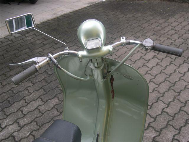

also ich würde sagen dass die auf jeden fall restauriert ist.
nach über 50 jahren sieht kein moppet so aus!
und die falschen griffe hats damals auch nicht gegeben.
wenn ordentlich restauriert ist, was man natürlich nur in live
richtig sieht, sin m.e. 3500.- ok
Sieht für mich auch nach restauriert aus.
Ja die Griffe sind definitiv neuer. Ich kenne nur grüne Griffe an
den ACMAs. Das Gummi löst sich aber recht früh auf.

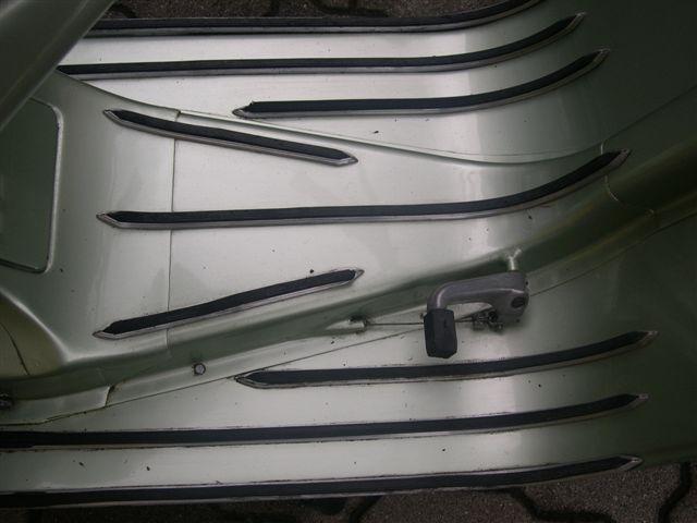

Das Loch im Koti, was war da dran? Da müßten, wenn O-Lack
druck/kratzspuren sein. Sieht alles zuuuu clean aus.
Die ACMAs die ich kenne hatten alle keine Metallic-Lackierung.
Da kenn ich mich aber nicht genug aus.
HIER steht, dass es Metalliclack gab
Vielleicht stand das Ding immer drinnen und durfte nur fast 2000km raus, wie oben geschrieben - aber die sieht wirklich zu sauber aus ...
Bilder vom Kotflügel innen, Seitenbacke innen, Vergaserraum wie schon gesagt, dann kann man mehr sagen.

Ich finde die Karre glänzt zu sehr für einen Metallic_Lack von 53. Das waren einschichtlacke und sind meiner Meinung nach deutlich matter. Vor allem nach über 50 Jahren. Auch finde ich den Ton falsch, kann aber ja auch an den Fotos liegen. Aber Chrom wird matt und pickelig, Lack aber nicht? Gummis sind entsprechend sicher auch neu. Griffe auf jedenfall. Gummistüllen an Lenker und Rahmen fehlen. Wahrscheinlich war das Ding also zerlegt ? wohl beim Lackieren. Ansonsten sollten die wohl in ähnlichem Zustand sein wie die restlichen.
finde ich auch zu gut für o-lack.

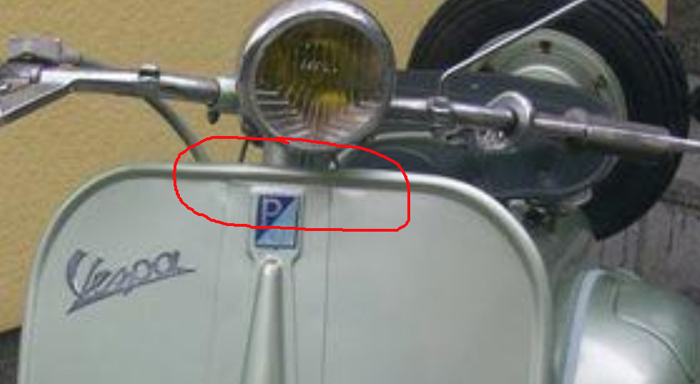

vorne unter dem lenker sieht sie aus, als wäre mal das beinschild geknickt gewesen...dann wäre aber da zumindest weniger lack und bischen rost, oder riss im lack...oder eben keine wellen wie auf dem bild...siehe unten.
auf den bildern ist das aber schlecht zu beurteilen. bevor man 4000.- euro überweist sollten ja bessere biolder zu bekommen sein...z.b. großaufnahme vom typenschild, backe innen, motor, vergaserklappe, trittleisten, und, und, und....
edit fällt noch ein: kauf die doch für 3000.-, das sollte sie auch nachlackiert wert sein...
Bearbeitet von gozi
Sehen die Kabelhüllen nicht auch mitlackiert aus? Für mich scheints zumindest auf dem Bild so, also ob links beim Lackieren noch die Gummimanschette übern Schaltgriff gewesen wäre, weil die ersten Zentimeter grauer wirken als der Rest. Da würd ich auch ein Detailbild anfordern.

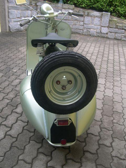

wenn sie mal angemeldet war(unter 2000Km gelaufen) wo ist denn dann die Kennzeichen Lackierung(schwarz mit weisser
Schrift auf dem Kotflügel.
(typisch für Acmas in Frankreich)
Fränky

Der Typ mein wahrscheinlich mit Originalzustand, nix verbastelt oder Modellfremd (mehr oder weniger). Originallack, wahrscheinlich den Farbton an sich und 2.000km nach der "Restaurierung".
Edit meint, die Karre muß ja nicht grundsätzlich schlecht sein. Verschenken würd ich die jetzt auch nicht.
Bearbeitet von Motorhuhn
Also meine Meinung ist, die wär das Geld wert gewesen. Ist doch egal ob schon mal restauriert. Es war alles dran und soweit ersichtlich auch alles original.
Kapier das jetzt wirklicht nicht wieso Ihr die Kiste so madig macht. Auf der einen Seite wird gejammert das nur noch Schrott zu Fantasiepreisen angeboten wird und gibts dann mal ne Lampe oben zu einigermaßen fairen Konditionen, dann paßts auch wieder nicht. Oder ist vieleicht ne ACMA schlechter als ne Italo LO.
Für meine VN1 hätt ich schon 3.000 Euro angeboten bekommen. Bei der ist zwar auch alles Original und absolut Rostfrei aber Irgendein Vorbesitzer hat das gute Stück wohl mal mit dem Pinsel gestrichen, also von Lack kann ich bei meiner LU wirklich nicht reden und würde Trotzdem jederzeit für gutes Geld verkaufen können.
Sorry , die Acma ist zwar keine Lampe unten wie ne VN1 aber bestimmt genau so schön,wenn nicht sogar schöner. Das is aber nur meine Meinung
Bearbeitet von zappata
Hat ja niemand madig geredet, es war vielmehr eine Auflistung, was dagegen spricht, dass diese ACMA im Originalzustand ist ( evtl. nochmal lesen :-D )
Ich finde den Roller sehr schick, wenige Fehlteile - ob ich dafür allerdings 4000? ausgeben würde : Nein.
