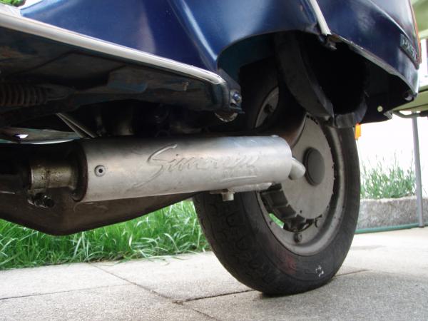

wenn noch ne bissel wartest, kann ich dir sagen wie sich das teil fährt.
hab zufällig ne pk erstanden an der der auspuff schon dran war.
hab sie eigentlich nur wegen dem auspuff gekauft... :-D
muss sie noch anmelden und die hässlichen blinker verkabeln.
im stand schnattert sie aber ganz angenehm :-D
achja ersatzreifen kannst dann nimmer dranschrauben...
