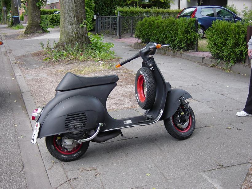

Moin, ich bin seit rund 20 Jahren wieder auf einer Sprint unterwegs. Habe mir beim Scootercenter eine SF-Corsa zugelegt nebst Adaptern, die jetzt verbaut rund 1 1/2 cm über dem Tank schwebt. Scheint wohl normal zu sein, ich habe in Hamburg schon zwei PX gesehen mot SF-Corsa und gleichem Problem. Sieht natürlich doof aus. Was tun?

ich hab bei mir auch die gumminupsis gekürzt und den zapfen ins Blech geschraubt,also die Adapterplatte weggelassen.
Vorne hab ich wies in mehreren topics beschrieben ist, den Halter an der Bank über den "Drehpunktlöchern" abgeflext und neue Löcher gebohrt.
Dadurch kommt sie hinten knapp nen 1cm und vorn fast 2cm tiefer.

Sehr gut, so habe ich das jetzt auch gemacht, zumindest vorne. Hinten habe ich jetzt die Gummipuffer ganz weggelassen, und den Verstärkungspfalz am Querträger (da wo das Loch für den Zapfen ist) weggeflext. Dann lag die Sitzbank allerdings auf dem Tankdeckel. Also noch schnell ein Loch an dieser Stelle in das Sitzbankblech geflext und jetzt sitzt das Ganze eng wie ´n Tennisball in ´ner Sportsocke. Nachteil: der Haltebügel, der in den Zapfen einrastet, musste dran glauben...
