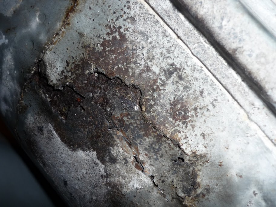

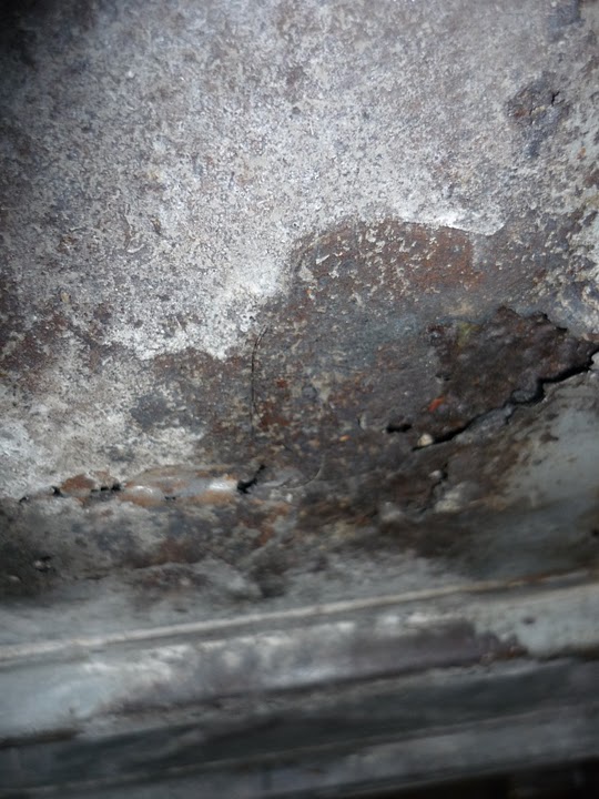

VespACMAn Geschrieben 10. März 2010 Teilen Geschrieben 10. März 2010 ...und hier seht ihr meine Perle!!!! Ich habe die gleiche alte italienische Zucker-O Lack Sprint (gleiche Farbe) von 1965 mit dem gleichen blöden Rost ander Steinschlagstel. Danke für die Bilder der Restauration.Hab nämlich gedacht unter dem Aussenblech ist noch der Tunnel mit noch nem Blech gekapselt und damit bei einem Einschweissen mit nur einem Blech eher unstabil. Wollte sie neu Lacken. Habe mich aber glücklicherweise für die ori restauration entschieden. Mit originalem Vincenza Piaggiohändler Emblem auf der Blechnase........ Weiter berichten was du so weiter restaurierst......Greetz Link zu diesem Kommentar Auf anderen Seiten teilen Mehr Optionen zum Teilen...
PhilLA Geschrieben 10. März 2010 Autor Teilen Geschrieben 10. März 2010 (bearbeitet) servus fredda,super entscheidung deine sprint zu retten. der spritzwasser bereich ist halt die schwachstelle schlechthin.ich hab mich beim schweissen für ein dickes blech entschieden. wollte nicht zwei übereinander braten, da kann sich sonst nur wieder rost zwischen setzen. das blech was ich eingeschweisst habe hat 2,5 mm dicke gehabt. war zwar sehr anstrengend das zu biegen, aber dafür ist es jetzt sehr stabil. danach innen schön ne hohlraum versiegelung rein gehauen, da rostet so schnell nix mehr!viel spass bei deiner restauration....ich hab momentan die chassi arbeiten abgeschlossen und widme mich dem motor, wird ein 177er polini. wenn alles fertig ist, poste ich die finalen bilder. ganz zu schluss wird natürlich noch schön schleifpaste und lackreiniger zum einsatz kommen.die wird wieder wie neu hast du die blinker nach gerüstet, oder?hast du rohre benutzt oder geklebt?mach mal ein detail foto von deinem steinschlagbereich, de rsieht ja eigentlich gar net so schlimm aus.... Bearbeitet 10. März 2010 von philv50 Link zu diesem Kommentar Auf anderen Seiten teilen Mehr Optionen zum Teilen...
VespACMAn Geschrieben 10. März 2010 Teilen Geschrieben 10. März 2010 Hey philV50, ehrlich gesagt habe ich mit den Blinkern ein bissl gepfuscht. Ich habe sie nur eingesteckt und mit einer Bohrung durch die Lenkstange und einer Klemmschraube die Dinger so verklemmt, dass sie halten. So ists aber keine langfrist Lösung......dem TÜV zu Liebe. Anbei mal paar CloseUps der Löcher!!!! Man sieht schon gut dass es nicht sehr weit nach aussen geht aber es ist halt komplett durch. Kannst du mir mal bitte deine Unterseite...besser die von deinem Roller....posten nachdem du Sie fertig gemacht hast?Würd mich ma interessieren wie das Blech gelackt rüberkommt. Was hast du da nachträglich drauf...perma Film. Wasn das?? Wie wendet man bei Rollern eigentlich das Mike Sanders Fett an ???? GreetzFred Link zu diesem Kommentar Auf anderen Seiten teilen Mehr Optionen zum Teilen...
PhilLA Geschrieben 10. März 2010 Autor Teilen Geschrieben 10. März 2010 hi fred,also dein spritzwasserbereich ist ja schon ziemlich durch. mein spritzwasserbereich sieht wieder ziemlich gut aus. wenn da sblech gut gebogen und gut angepasst ist, wird das wieder top.morgen mach ich dir ein bild von dem bereich. ich habsallerdings selbst mit silber bei gelackt. dananch noch perma film drauf. check mal das korosssionsschutzdepot.de aus. da werden dir alle mittelchen erklärt. perma film ist ein transparenter unterbodenschutz. in verbindung mit dem silber schimmert mein unterboden jetzt golden ist mir aber wurscht, weilsiehste ja eh net im normal betrieb...cheers Link zu diesem Kommentar Auf anderen Seiten teilen Mehr Optionen zum Teilen...

PhilLA Geschrieben 14. März 2010 Autor Teilen Geschrieben 14. März 2010 servus,also zu dem schriftzug kann ich dir sagen, das die original eigentlich silbern waren, also nicht dunkel.mag sein das die sprint auch mit dunklen schriftzügen ausgeliefert wurden...zum thema spritzwasserbereich rate ich dir, alle beiden bleche sauber rauszutrennen. dann kommst du duper an den holm von innen ran, und kannst schön nen rostumwandler reinkippen, dann hält das wieder 50 jahre....poste dochmal ein bild von deiner sprint, du scheinst eine andere farbe als ich zu haben viel spass und erfolg cheers Link zu diesem Kommentar Auf anderen Seiten teilen Mehr Optionen zum Teilen...
