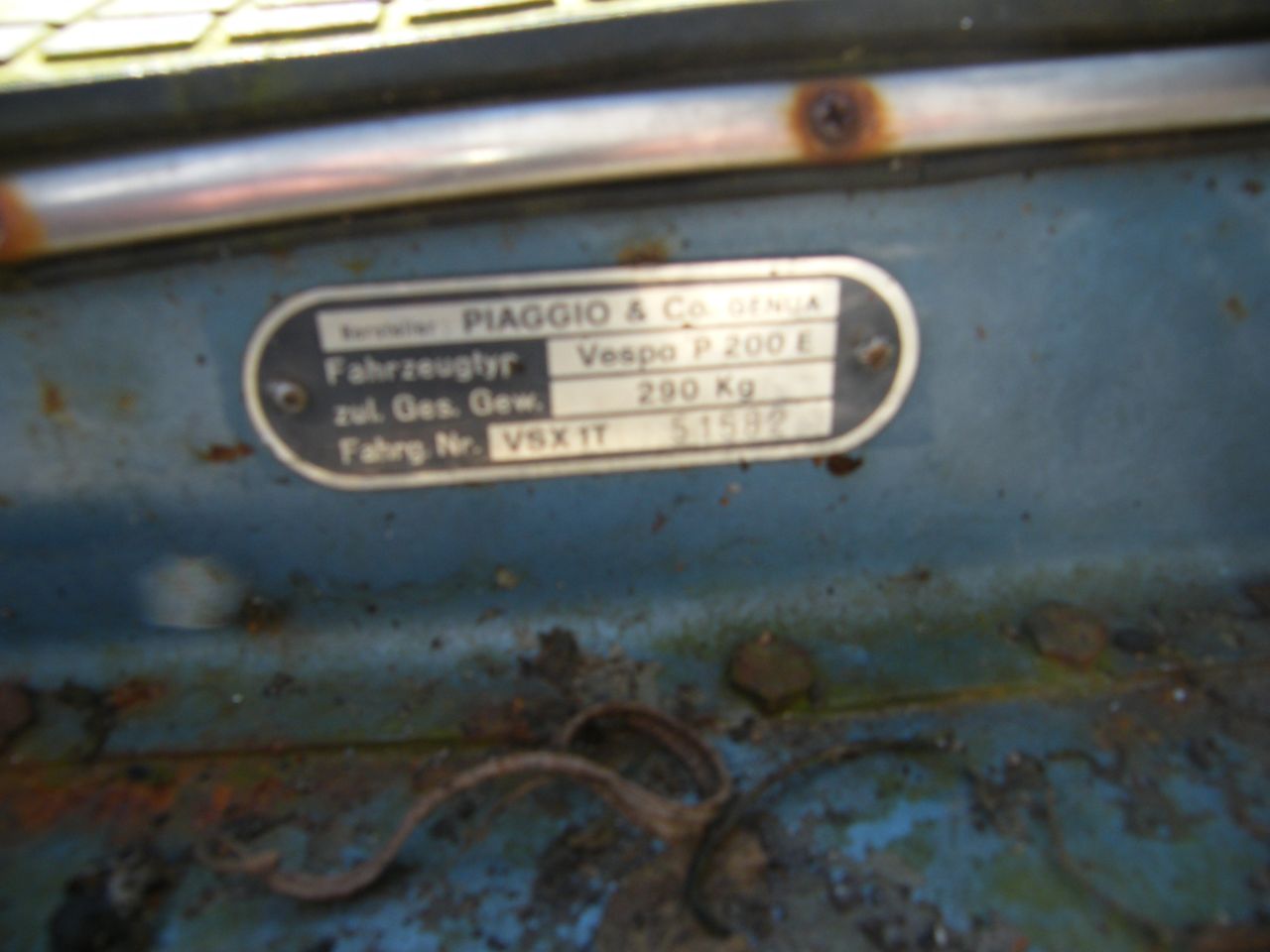

Was ist das genau für eine Vespa?
Moin,
da ich mich mit den Largeframe nicht auskenne,wollte ich euch mal fragen um was für einen Roller es sich hier genau handelt.
Von wann bis wann wurde dieses Model gebaut?
Motor läuft,Bremsen und ein paar Kleinigkeiten müßten gemacht werden.Keine Durchrostungen am Trittblech,ist nur oberflächlich.
Was ist so ein Roller wert,bzw was würdet Ihr dafür zahlen?
Vielen Dank
Danke euch.
Aber ich überlege sie gerade selber für mich (bzw meinen Vater ) zu kaufen,deshalb wollte ich wissen was so ein Roller Wert ist.Nicht das ich nachher zuviel zahle.
Wenn ich Ihn habe und wieder los werden möchte,kommt er natürlich hier in den Biete Bereich.
Auf was schaut der TÜV genau? Nur Bremsen,Licht,Reifen und Hupe?
ich denke auch , dass sie gute 500 wert ist. auf jedenfall wäre das ein fairer kurs...
250 ?!?!( - das is ja quatsch) da bekommt man ja mehr für den motor alleine...

Ah,danke.
Und ist eine PX200 und eine P200E das gleiche Model? Wo sind die Unterschiede.
Danke Euch
Wurstblinker
bj. abhängig.
ab 84 (nagel mich nicht fest) gabs dann die lusso. diese modelle unterscheiden sich in der elektrik. lenkrad u zündschloss und darin, dass die lusso mit getrenntschmierung fährt. auch sind ein paar anbauteile unterschiedlich. -> backen haben innenverschlüsse, kaskade eckig, tacho mit tankanzeige, evtl. e-starter...
Bearbeitet von Fusion I
Scheinbar hat Piaggio seinerzeit unsere Vespen mit den Teilen zusammengebaut, die sie gerade in den Regalen liegen hatten. Meine P200E Bj. `81 hat schon innenliegende Seitenhaubenverschlüsse und den 20er Achsstummel. Dieser wurde nach Aussage meines Händlers allerding erst bei den späteren Modellen verbaut, ist schon komisch.
Und dann munkelt man auch von Rallys mit Getrenntschmierung...
Die haben aber nix mit Teileverwertung zu tun, sondern mit amerkanischen Abgasbestimmungen :-D
Die 81er mit innenverschluss is auch normal. 20mm Achse gabs auch als Zwittergabel zwischen 81 und 84 schon.
Bearbeitet von BugHardcore
Nö, die hat 'nen Aussenverschluss.
Das bedeutet, die Backen seitlich werden durch einen Verschluss gehalten, welcher aussen liegt.
Siehst Du auf dem ersten Bild. Da ist so ein silbriger Haken unten vor der Backe. Bei den neueren (meist Lusso) PX ist da kein Haken, deren Verschluss liegt eben innen.
Das ist aber weder Vor- noch Nachteil, ausser Dein Roller steht ständig im Ghetto, so dass Du Angst haben musst irgendwer klaut Dir was.
