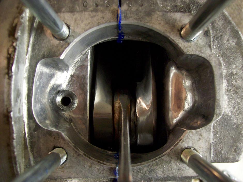

habe meine Überströme fertig gefräst was sagt ihr dazu? Kann ich es so verbauen? Ich weiß ich habe nicht das Maximum rausgeholt aber ich wollte nicht hinter noch was kaputt machen.
Hier die Fotos:

Der rechte Ü.Str. sieht so aus, als hätte er deutlich weniger Querschnitt als der linke.
Blitzlicht weglassen beim knipsen, vorher ordentlich Licht anmachen und du erhälst aussagekräftige Fotos selbst ohne Makro Funktion.

Sauberer arbeiten, evtl. bei unruhiger Hand mal die Dichtfläche abkleben, damit du die nicht so zerkratzt.

Bist du beim Fräsen an die Dichtfläche oben gekommen? Sieht beim letzten Bild so aus. Und leider kann man auch so recht wenig erkennen...

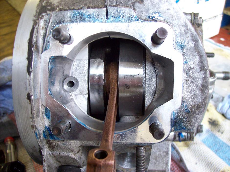

Hier noch anbei 2 Bilder von mir. Einmal fürn 102er und einmal fürn 133er Zylinder.

lies dich hier ein in die materie, egal ob überströmer fräsen oder zylinder höherlegen für mehrleistung. :-D
ohne hintergrundwissen is alles pfusch/nocht optimal (wie die überströmerform derzeit)!
als anfänger solltest du am besten mit schleifpapier aufsätzen arbeiten. vorteil hierbei, du nimmst weniger material ab und hast letztendlich mehr zeit für nen sauberen kanal zu sorgen bzw. zu korrigieren denke is klar was ich meine.
fräsen selbst --> gehäuse so aufn tisch legen, dass es nicht verrutschen kann. dann die linke hand neben dem bereich wo du fräsen willst auflegen. wenn du jetzt den dremel ganz an der spitze kurz vorm spannfutter auf deinen zeigefinger auflegst kannst zu das werkzeug viel gezielter und ruhiger führen. selbiges funktioniert wenn platz ist genau so mit dem handballen der rechten hand. musst ein wenig rumexperimentieren bis du dir das für dich optimal hingefuxt hast mit dem auflegen, ein lehrvideo mach ich jetzt nicht ! :-D
saugeil, gut gemacht. so reicht das allemal. :-D warum sollte es beim ersten versuch perfekt sein - so kannst du dich schön rantasten und wirst immer besser.
Es ist noch ganz hilfreich sich ne Schablone zu fertigen ( evtl. alte Zylinderfußdichtung) und die Form der Überströmer anzuzeichnen. So schießt man dann bei der Größe nicht übers Ziel hinaus und sie weden schön symmetrisch. Das hilft natürlich nur bei der Grundform, der Rest innen ist halt viel Gefühl und oft kontrollieren. Am besten nie mit Eile an solche Geschichten gehen.

Der 133'er sieht fein aus. Und erst die Welle::: :-D

aber leider auch nicht symetrisch :-D
am besten einen überströmer auf einer etwas dickeren dichtung anzeichnen und ausschneiden, dann auf einer seite des gehäuses übertragen, dichtung wenden und die andere seite anzeichnen!
am genauesten geht es mit einer plexiglasplatte wo der überströmer fertig gefräste würde, die verbleibt dann halt beim fräsen auf dem block und die konturen lassen sich exakt am gehäuse bearbeiten!
