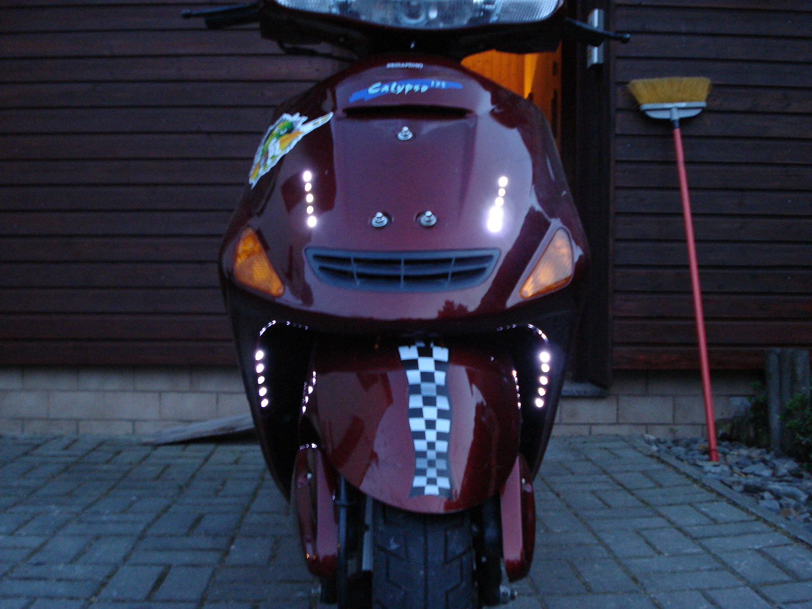

ich hab leider ein kleines problem bei meinem roller und bräuchte eine info (insoweit das einer von euch weiß)?
...und zwar habe ich bei mir am roller 20 LED's verbaut, von denen jeweils 10 zusammen gehören (also 2 LED-Gruppen, die zwar über 1 Kabel, jedoch seperat mit Strom versorgt werden - je 2 Winderstände 9V für 10 LED's)...
jetzt leuchten aber leider nur noch die unteren 10 LED's normal und die anderen darüber leuchten so gut wie gar nicht mehr (nur noch 1 ganz hell)...
besteht evtl die möglichkeit, dass diese 10 oberen, welche jeweils 1 Winderstand (5 pro Seite) besitzen, beschädigt wurden, da der Roller eine 12V Batterie hat und ich nur Widerstände für 9V verbaut habe...
die Versorgung durch die Rollerbatterie hat eigentlich immer funktioniert... keinerlei Probleme oder ähnliches... nur heute hatte ich sie auch mal bei voller fahrt an (125ccm Roller - max 100 km/h)... und als ich ankam, haben sie so gut wie keinerlei funktion mehr aufweisen können (aber sie leuchten noch ganz gering)...
ich konnte jetzt leider den fehler auch nicht beheben, aber vlt kann mir einer von euch sagen, wie die beste stromversorgung der LED's wäre...
(wie viel widerstände pro led's und welche widerstände - 12V?)
noch zur info - auf dem foto gehen alle led's noch einwandfrei!
besten dank im vorraus!
mfg ben

Also generell werden Widerstände nicht mit Volt angegeben sondern mit WIDERSTAND oder auch OHM genannt.
Du hast wahrscheinlich zu kleine Widerstände verbaut, dadurch haben die LEDS zuviel Strom bekommen und sind der Reihe nach durchgebrannt.
Wie hast du die Widerstände eigentlich verbaut?
In Reihe zu der LED, also als Vorwiderstand, oder parallel?
Die richtige Vorgehensweise wäre natürlich als Vorwiderstand, da die Widerstände den Strom begrenzen, so dass nicht zuviel zu der LED
fliessen kann.
Den richtigen Widerstand findest du mit einem Poti heraus.
Einfach so einstellen dass die LED nicht zu hell brennt, dann länger leuchten lassen, wenn sie das aushält hast den richtigen Wert.
Dann den Wert des Potis ausmessen und einen entsprechenden Widerstand kaufen.

ja das mit dem ohm is mir schon klar, aber ich habe die damals für eine versorgung mit 9V gekauft... ich kann leider nicht sagen, wie viel ohm die haben...
natürlich habe ich sie als vorwiderstände verbaut, sodass jeweils 5 von den LED's einen vorwiderstand haben... ich habe mir zwar auch schon immer sorgen gemacht, ob die widerstände reichen, aber es ging eine sehr lange zeit lang gut... ich kann halt derzeit noch nicht sagen, ob jetzt evtl doch nur ein kurzer oder ein evtl kabelbruch vorliegt, oder ob sie durchgebrannt sind... jedoch würde ich denken, dass sie dann gar nicht mehr gehen, aber noch tuen sie etwas...

Na wenn sie für 9Volt ausgelegt waren und dass sehr genau genommen hast dann haben sie mit 12 Volt zuviel Strom bekommen und sind kaputt, kann gut sein dass
sie dann noch leicht glimmen.
Nimm halt neue LEDs und etwas grössere Widerstände.

alles klar... ich schaue morgen nochmal nach, ob nicht doch irgend ein anderer fehler vorliegt, aber im großen und ganzen denke ich, das du recht hast... d.h. alte LED's raus, neue rein und dann das ganze mit 12 V widerständen verbauen...
