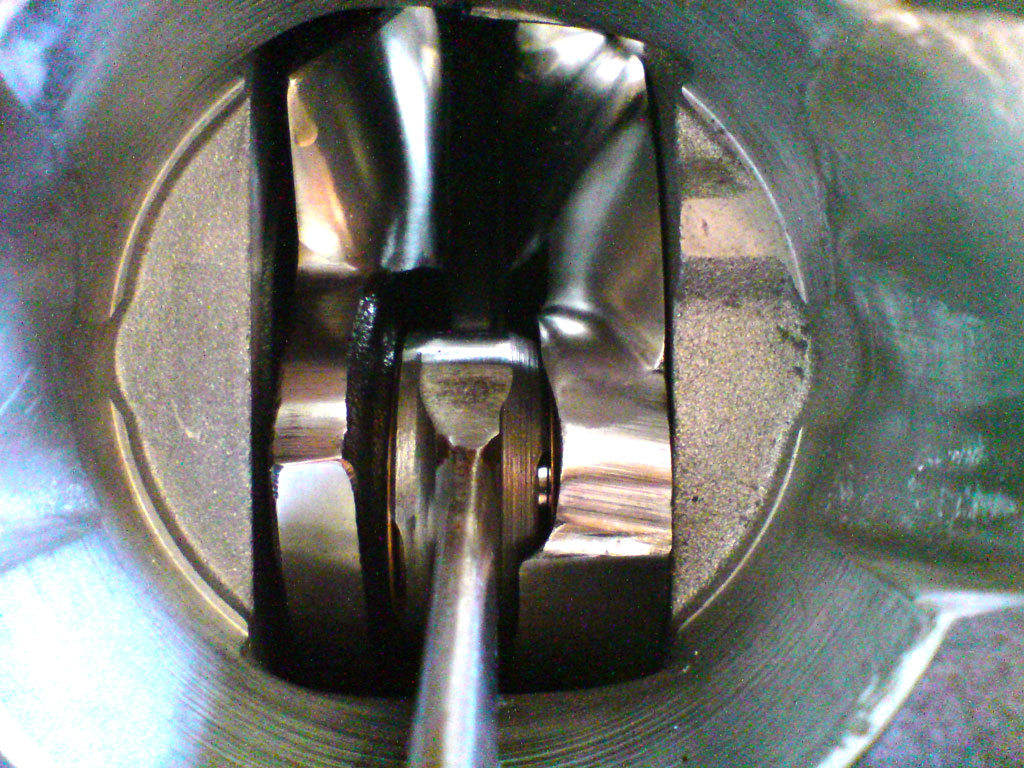

Servus,
habe das Gefühl, dass meine schöne Kurbelwelle
irgendwie zu weit links (auf dem Bild rechts) im Gehäuse
steht. Oder ist das normal?
Nicht dass die mir am Simmerring oder am Gehäuse schleift.

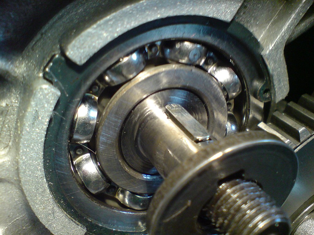

Neue Problematik:
Habe jetzt zuerst die Kupplung montiert und dann das Lüfterrad.
Jetzt lässt sich die Kurbelwelle nicht mehr drehen.
Habe die Kurbelwelle LIMA-seitig ein bisschen weiter eingezogen.
Alles wieder montiert: blockiert.
Löse ich die Kupplung dreht sich alles wieder.
Was soll ich tun? Habe zum Spalten keine Lust. Habe ja gerade erst
zusammen gebaut.
Oder muss ich eine Distanzscheibe zwischen Kurbelwellenlagersitz
und Kurbelwellenlager auf der Kupplungsseite verbauen?
Da stellt sich gleich die Frage woher kriege ich die?

Ist normal, und an der Kuwe wure nix entfernt was nicht weg gehört. Solange nix schleift und der Drehschieber dicht ist passt das so.

mit Fühlerlehre gemessene 6/10.
Wenn Du die Kupplung betätigst bewegt sich ja die Welle ein wenig. Hast Du das mit berücksichtigt? Also Lagerspiel mit einbezogen? Wie sieht denn die Überlappung Steuerwange und Gehäuseeinlass aus? Gleichmäßig und ausreichend auf beiden Seiten?
Wenn es ein Mazzu ist dann dürften die auf der Kuluseite nicht ganz maßhaltig sein. Bei mir schaut es auch so aus. Ich musste sogar die Schraubenköpfe der Zündplatte etwas abschleifen da das Schwungrad an diesen geschliffen hat.
Das blöde ist, die Wellen haben Tolleranzen, und die Gehäusehälfen teilweise auch. Diesen Fall hatt ich schon öfters, ist aber im nachhinein nicht wirklich beunruhigend. Und wenn du mal 6/10 Lagerspiel hast, dann wars das mit dem Lager.

Du meinst, daß der Lagersitz der Kurbelwelle zurücksteht - oder?
Was willst Du denn da drunterlegen? Was soll das helfen?
Der Lagersitz der Kurbelwelle steht zurück.
Wenn ich nun die Kupplung samt Unterlegscheibe montiere,
dann zieht es mir wegen fehlender Bündigkeit von Lager und Lager-
sitz der Kuebelwelle, die Welle Richtung Kupplung.
Und zwar so weit, dass entweder das Lüferrad, oder die Kupplung selbst
den Rundlauf blockiert.
Ich habe nun mit Distanzscheiben die Sache ausgeglichen. Jetzt habe
ich ca. 1/10mm Überstand und die Sache läuft rund.

Ich war bisher davon ausgegangen, dass die Welle Kurbelraumseitig an dem großen Lager anliegt und per Kupplung angezogen wird. Wie soll die da weiter gezogen werden, wenn der Anschlag fix ist, bedingt durch die Simmeringlauffläche... Oder stimmen die Maße der Welle nicht und der "Anschlag" ist zu kurz?
Ich bin zuerst - genau wie du - davon ausgegangen, dass die Welle
einfach zu weit links im Kurbelhaus steht. Aus welchen Gründen auch
immer.
Nach Montage des Lüfterrades stellte ich erst fest, dass etwas im Ganzen
nicht stimmt, da der Motor sich nicht mehr durchdrehen lies.
Habe dann LÜRA-seitig versucht die KUWE weiter einzuziehen und bin
nach Demontage der Kupplung auf den wahren Grund - siehe Bild - gestossen.
Der Lagersitz ist einfach um besagte 1,0mm zu kurz.
Zieht man nun die Kupplung und das Lüfterrad an, so drückt die
originale Distanzscheibe die Kurbelwelle um diesen Betrag nach links
und das Lüfterrad blockiert, da es gegen das Gehäuse gedrückt wird.
Ganz ehrlich, ich verstehs nicht. Wie kann die Distanzscheibe die Welle verschieben? Die Welle muss über die Kupplung am Lager angezogen werden, da das Limalager nur der Führung dient. Wenn die Welle also falsche Maße hat und sich daher zu weit Richtung Kulu anziehen lässt und daher das Lüra schleift, müsstest du zwischen Lagersitz und Lager auf der Kulu-Simmerringseite Scheiben unterlegen. Dadurch würde die Welle innen am Lager angezogen werden können, würde aber auf der Limaseite um die Dicke der unterlegten Scheiben weiter überstehen...
