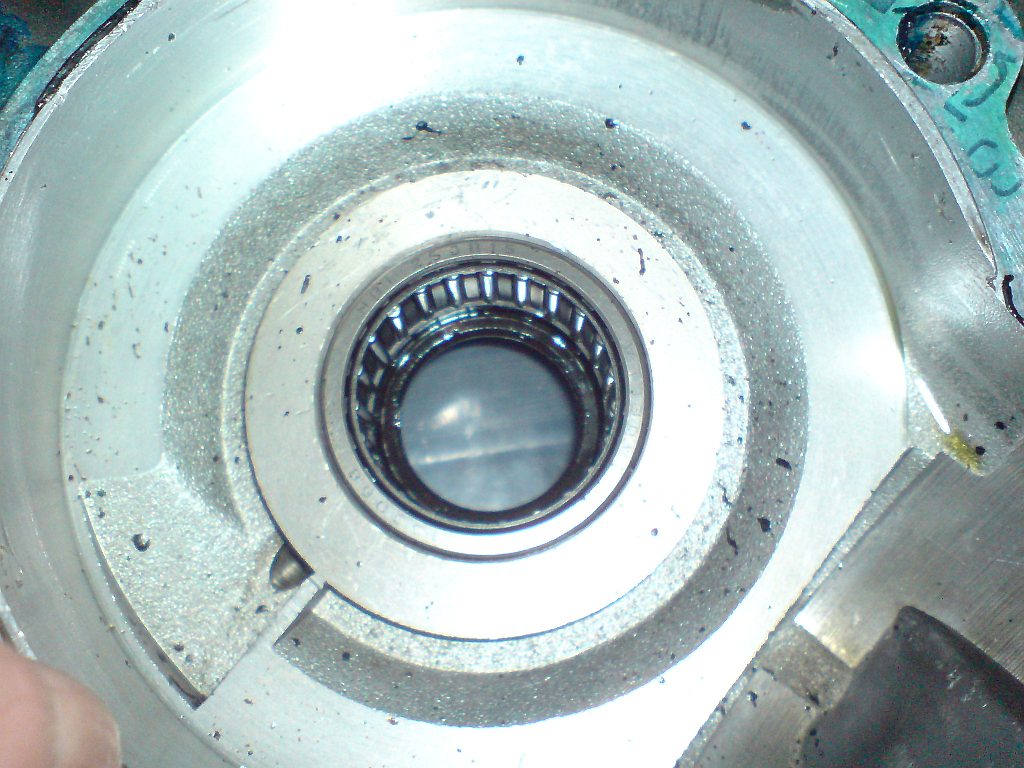

Schau dir doch das zweite von mir gepostete Bild an.
Da kann man doch sehen, dass die Welle, besser der
Lagersitz ca. 1mm im Lager drin ist, einfach ausgedrückt.
Ziehe ich die Kupplung fest, so wird die Welle "angezogen".
Die Distanzscheibe fungiert dann als "Gegenhalter" - die
Welle zieht dann das Lüfterrad ans Gehäuse.
Kurz die Maße der Welle stimmen nicht.

Besser wäre gewesen eine Distanz zwischen Lagersitz und Lager zu verbauen. Die Federringe aus dem Lenkrohr biten sich da an.
So wie du das gemacht hast, liegt jetzt der Lagersitz nicht am Lagerinnenring an.
Ich würds nicht so lassen.
Wenn der Motor noch draußen ist ist das doch in 1 Stunde erledigt.

Wie jetzt dreimal geschrieben, müssten die Ausgleichsscheiben innen rein, also vor dem Zusammenbau auf den KW-Stumpf kupplungsseitig aufgesetzt werden. Mit Ausgleichscheiben unter dem original Distanzring unter der Kulu erzeugst du innen im Kurbelraum Spiel an der Welle, das würde ich nicht so lassen.
Das musste ich bei meinem Motor auch machen.....der eine mm der auf dem Bild gezeigt wir ist vollkommen egal, da du die Kulu Mutter eh mit 60 NM anziehn musst, damit es die Kuwe und Kupplung ans Lager zieht, sonst hast keinen Kraftschluss mehr, und der Kulukeil macht nen Abgang!
Ich hab mir ne Scheibe aus Federstahl gemacht, die innen am Lager anliegt, und die Welle um 0,8mm Ausdistanziert. Aufpassen, das der Simmering nicht leidet!
Bearbeitet von kabaschoko
Mach das auf jeden Fall neu.
Und keine Wald und Wiesen-U-Scheibe nehmen. Entfeder eine Passscheibe DIN ??? (Suche im Forum, wurde schon genannt), oder eben diesen Federring aus Federstahl aus dem Lenkrohr. Ein wenig den Innen-DM anpassen, fertig. Hält bei mir schon so >2000 KM.
Ich denke die ganze Zeit schon drüber nach: Mit außen aufgesetzten Distanzscheiben kann es nie funktionieren, wogegen ziehst du denn die KW an? Die rutscht doch eh soweit, bis sie innen anschlägt. Da kannste außen auch 1cm distanzieren, das kümmert die Welle wenig. Damit erzeugst du eine Welle, die nicht fixiert ist und immer zwischen Kuludeckel (Pilz) und Lüfterradabdeckung wandert. Geht gar nicht.
Das war ein klassischer Denkfehler vom disco.....das wichtigste iss doch, das die Welle im Hauptlager fixiert ist.
Verein der Lustigen Wadervögel....der eine Teil wandert, der andere.......
Eben, das Problem liegt innen am Sirisitz, welcher gleichzeitig der axiale Lageranschlag ist. Siehe mein Pic.

Hey, so wie ich das jetzt gelesen hab, laßt du der Kurbelwelle ein Axiales spiel!
D.h. im schlimmsten Fall kann sie sich aussuchen auf welcher Seite sie jetzt vom KWgehäuse schleift... :-D
Meiner Meinung nach, besteht die einzige Möglichkeit darin (wenn es der Wellendichtring zu läßt) einen Distanzring zwischen "Segering?/ Sicherungsring" und Lager zu verbauen, ohne den Motor noch mal zu zerlegen!
Am besten wär natürlich ein Distanzring am Lageranschlag, aber mal ganz anderst .... dreht sich die KW ohne Lüftrad mit angezogener Kupplung?
Wenn ja, dann schleif was vom Konus der Schwungscheibe weg, denn somit kannst du sicher gehen, daß der Drehschieber sicher dicht ist!!! (kommt natürlich darauf an wie weit man gefräst hat)
Na ja, so würd ich auf jeden Fall nicht fahren :-D

ich habe den Motor geöffnet, um den Einlass an
Bastis ASS anzupassen und dazu die KUWE ausgebaut.
Bisher ist mit der Ausdistanziererei ja alles gut
gegangen. Bisher.
Die Kurbelwelle und die Lager samt SIRI auf der
Kupplungsseite sind einwandfrei. Keine Probleme.
Die eingebrachten Distanzen schoben die Welle Richtung
LIMA, wo sich der Lagerring so langsam in den SIRI grub.
Das ist schlecht. Man könnte den Lagerring des LIMA-Lagers
noch ein bisschen weiter auftreiben - momentan ca. 1,1 mm
Abstand - ich habe aber die Welle gemessen und mit den
Maßen einer PX 150 verglichen.
Kein Unterschied. Uaaaaah!
Des Übels Wurzel war dann doch schnell gefunden.
Jemand hatte von mir unbemerkt Distanzen unter die ZGP
geklebt, was die Probleme verursachte. Aaarghh.
Wer denkt schon an sowas?
Nächste Woche wird der Motor wieder zugemacht, dann werden
wir schon sehen was Sache ist.
Die Distanzscheiben bleiben auf jeden Fall draussen.
