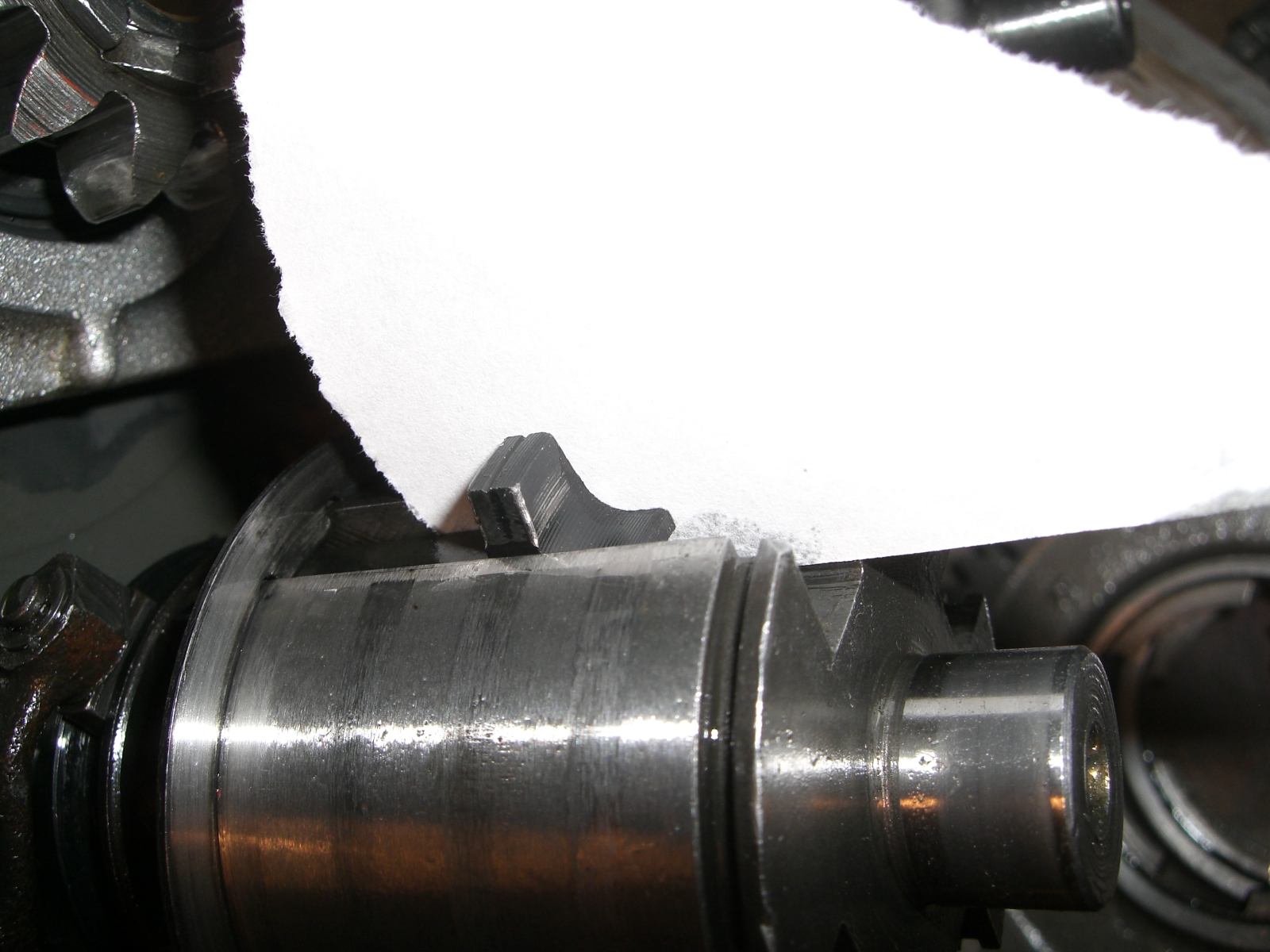

Nun denn... an der Kupplung liegt es wohl nicht. Ich habe festgestellt, dass das Schaltsegment (Schaltkreuz?) zwar sauber durch die Gänge wandert könnte, dies aber nicht unter Belastung macht. Will heissen, wenn ich die Kupplung gleichmäßig in Betriebsrichtung drehe bleibt das Schaltreuz zwischen zwei Gängen gefangen. Drehe ich die Kupplung oder die Welle mal vor und zurück findet das Schaltkreuz immer das nötige "Schlupfloch" um durch alle Gänge wandern zu können.
Wat iss dat??? Getriebe falsch? Schaltkreuz falsch?
Schaltkreuz ist neu. Toleranzen am Getriebe sind mittels Scheiben im Normbereich. Das Getriebe hab ich aus meinem Smallframefundus zusammengestellt. Die Anzahl Zähne der Gänge ist aber Standard.
By the way, der Motor ist schon zerlegt.
Gibt's es eigentlich irgendwo eine Bilderbuchanleitung für den Getriebezusammenbau. Evtl. ist ja ein Zahnrad falsch herum.

Hab ich schon alles durch. Wie gesagt ist der Motor jetzt ausgebaut und zerlegt. Es muss an der Kombination Hauptwelle, Schaltsegment, Getrieberäder liegen.
Die Schaltwippe (respektive der Bolzen dazu) dürfte es nicht sein (wobei ich das nochmal prüfen werde). Das müsste sonst permanent schleifen
