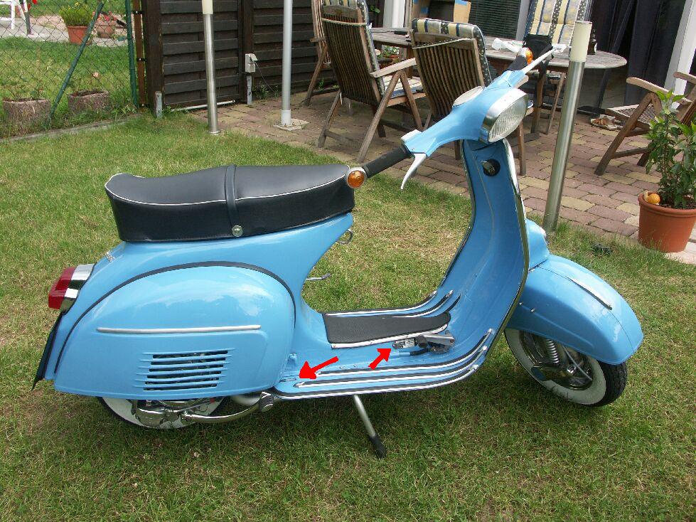

Wo befindet sich bei der Sprint Veloce die Rahmennummer. Kumpel hat sich heute eine gekauft und er hat keine Rahmennumer gefunden. Wird wahr. überlackiert sein meinte der Verkäufer.
Meinem Kumpel seine, ne deutsche mit Blinker und Batterie hat keine. Nur das Typenschild im Durchstieg + ne Plakette mit der Rahmennummer hinten rechts auf dem Trittbrett aufgenietet.
Ich glaub da is auch nix eingeschlagen.Steht auch extra im brief so.
Edit macht ma noch nen Bild hin
Bearbeitet von Blechschrauber
Bei meiner, einer deutschen Erstauslieferung, ist die Nummer unter der Motorbacke, in der Nähe des Loches für den Stift der Backe.
so wie bei meiner und bei eigentlich allen veloces
ich habe bei meiner veloce 2.serie meine nummer unter der motorbacke!!!eigendlich so wie alle px, t5, cosa....
ein bekannter von mir hat bei seiner veloce 1.serie seine nummer unter der gepäckfachbacke!!!
also haben die es je nach serie und baujahr unterschiedlich eingeschlagen...die italos;-) :-D
