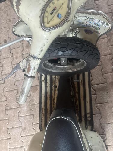

Eine Frage an die GL Experten,
die gl wurde wohl mit schwingsattel oder mit doppelsitzbank ausgeliefert.
soweit meine information.
Ist das bei mir ne originalsitzbank?
gruss bernd
vor 5 Minuten hat Crank-Hank folgendes von sich gegeben:
Zubehörsitzbank
Das war sozusagen die frage,
ob original Auslieferugssitzbank oder eben Zubehörsitzbank.
danke
gruss
