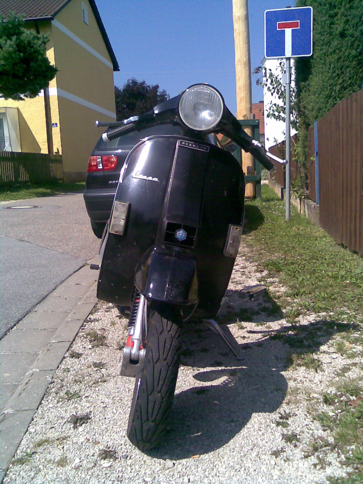

Du hast ne PX mit Sprintbacken? Passt das denn, sind die nicht zu groß?
Mein Bruder hat seine erste Vespa ne 80er PX, vorne komplett in Oldieoptik umgebaut.
Alles von ner Sprint: Lenker, Gabel, Kotflügel und Kaskade eingeschweisst, war von nem Unfallroller bei dem hinten nicht mehr viel übrig war.
Der Roller ist jetzt Blutornage lackiert mit Millenium Sitzbank, die PX-Blinker sind geblieben und Rally-Rücklicht. Er hat die gleiche Farbe wie sein VW -Käfer 1302 von 1972.
Im Moment ist das einzige was noch fehlt die Fertigmontage des neuen PX alt Kabelbaums.
Hast du ein Foto davon wie du die Sprintbacken an die PX angepasst hast? Wäre ne Option für meinen Bruder dann wäre seine PX komplett im Sprintkostüm.
Ich find ja im Moment ist noch ein zu krasser Gegensatz zwischen hinten und vorne bei dem Roller, ich war immer der Meinung dass Sprintbacken zu lang sind für die PX.
OK, ich wusste auch bis vor paar Monaten nicht dass Sprint und Rally verschieden grosse Backen haben. So ist das halt, wenn man sich nicht damit näher beschäftigt.

Die Sprintseitenhauben passen verblüffend gut. Ich musste nur ein Loch zum einhängen ca. 1-2 cm hinter den originalen Bohren und es passte. Ersatzradseite wird eh geschraubt. Fotos mache ich demnächst wenn ich wieder nüchtern bin, sprich übermorgen bis nächste Woche :-D
Cooles Projekt von deinem Bruder ( der gut schweißen kann fürs Brüderlein). so hab ich mir das auch gedacht, wollte aber die Technik der Px behalten in Sachen Gabel. Naja und Kaskade hab ich mir etwas Arbeit gemacht, diese zu bearbeiten, wie ich sie mal in einem Katalog gesehen hab, aber sonst würd ich auch ne Oldie Nase fahren.
Was steht denn nun auf deinen Seitenhauben? Oder ist das ein Geheimnis? Ich kann ned mal nachschauen, denn die Chance das wir uns mal auf nem Vespatreffen begegnen ist sehr gering ( Du aus Hamburg ich aus Bayern). Schade.

Das mit den Sprinthauben werd ich mal meinem Bruder erzählen, ich seh aber schon dass er dann praktisch wie er ist, fragt wo er mit den hinteren Blinkern hin soll und das Reserverad kannste dann ja auch nicht mehr unterbringen bei der PX, es sein denn du schneidest die Sprinthaube auf und versiehst sie mit Hacken wie auf der rechten Seite bzw wie bei der PX-Backe.
Auf meiner rechten Seitenhaube steht INTAKE, also Einlass, Vergasereinlass, das ist inspiriert von einem HotRod.
Es ist quasi eine Verbeugung und das Zelebrieren des originalen SI24 Vergasers und daraus folgend ein Statement für das O-Tuning als Ganzes.

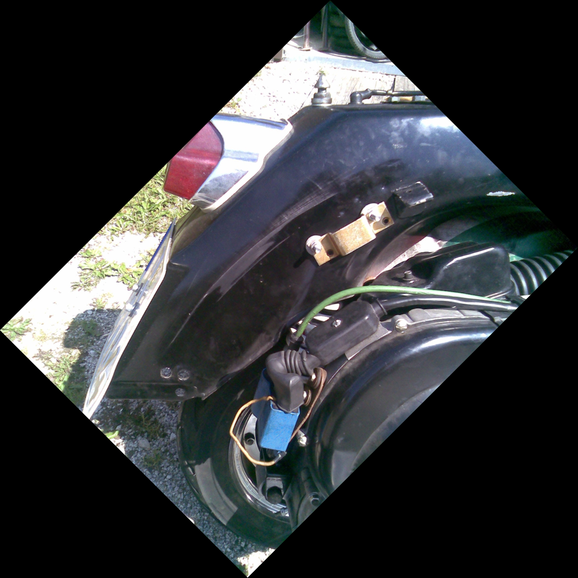

Hier für den Bruder "Serviervorschläge" für Blinker
Und die Schrift auch vorne am Handschuhfach, wirst kennen als Hamburger...sind zwei Klassiker Musicals und oben noch das Logo unseren Vespashops hier in Regensburg. Irgendwie passte das zum "little Shop of Horrors".
Und nochmal für den Bruder die Halterung Motorseite und das zweite Loch. Der Winkel ist vom Baumarkt, ein Türschlossriegel.
