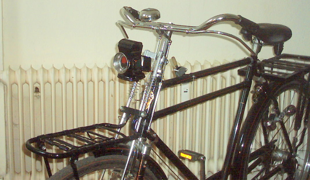

Ein Tip:
Falls jemand ein Fahrrad mit vernickelten Teilen hat, aber zum komplettieren
verchromte Sachen hat:
Bei meinem Lenker am Alltagsrad wurde wohl über lange Zeit mit Taschen am Lenker gefahren. Da ist der Chrom weggescheuert. Drunter kommt
der gelblich schimmernde Nickel zum vorschein. Zu sehen rechts vom "Vorbau".
Also einfach lang genug schleifen/polieren bis der Nickel sichtbar wird.
Geht aber nur bei Chrom "Made in Germany". Bei Asien-Chrom ist man
dann eher auf dem blanken Metall.
Koräggder Verchromungsaufbau:
-Verkupfern
-Vernickeln
-Verchromen
War nur so ne Idee von mir.

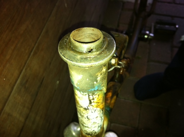

Bruche mal nen Tipp wie ich die Gabel rausbekomme.
Erster Konterring war kein Problem. Am zweiten Ring ist eine Nase nach Innen, die in die Nut ragt. Dachte erst, dass ist ein Zwischenring wie bei Vespa etc.. Die Nase sitzt aber direkt am Lagerring. Aufbiegen??
