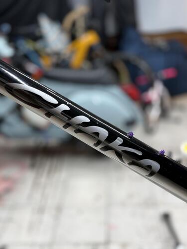

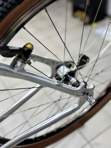

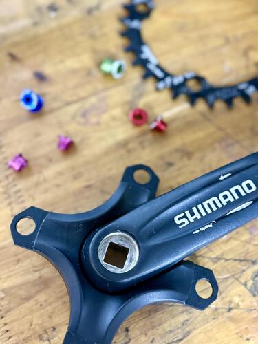

ich hab grad auch etwas zu lange Speichen am HR aber geht…
Tussimobil braucht mehr Pink ;-)
jetzt noch zentrieren…aber in Ruhe…
Bearbeitet von MyS11
  • Like 4
vor 18 Minuten hat Quickshifter folgendes von sich gegeben:
Alter, kein Wunder dass die Jungs sabbernd und neidisch davor stehen!:drool:
Ne güldene Hope würde dem heißen Eisen noch gut stehen, so als ultimativer Overkill. :-D
Güldene Klingel liegt rum, aber die hat keine Krone ;-), Hope hatte ich im Auge aber Pink…leider auch ne ganz andere Preisklasse.
ja, Bike für die Tochter artet bei mir öfter aus. Gegen das 16“ damals ist das hier aber harmlos. Da hat mir der Worb noch Aufnahmen für Scheibenbremsen dran geschweißt.
Wenn die neuen Laufräder fertig sind kommt noch Tubeless und dann sollte die 7,9kg machbar sein.
Basiert auf nem steinalten abgerockten Ghost Powerkid Boy 24. Für nen 10er bekommen und außer dem Rahmen alles weggeworfen oder für Kleingeld verkauft.
Rahmen entlackt, paar Gramm Gewicht entfernt (Cantisockel ab, ein paar Bohrungen vergrößert, Ständerplatte weg), und dann nur dünn mit Lasur gepulvert.
Gabel Carbon mit minimal höherer EBH (das allein hat das Gewicht um 1.6kg reduziert, damit flacher Lenkwinkel (leider auch Sitzwinkel aber damit leben wir eben).
Vorbau Propain 1st Ride, Lenker, Sattel, Pedale und Griffe SDG Fly Jr, weil hier 19mm Lenker und passend dünne Griffe ergonomisch top sind, Deore Disc, Sattelstütze Carbon, für die Ergonomie auch noch den Q-Faktor verkleinert (Kurbel-Achse gekürzt), Spacer beim Innenlager weggelassen, die SRAM NX Kurbel auf 130mm gekürzt, Deore M6000 10 fach drauf...usw... das war mein Winterprojekt vor der Vespa und stand dann unterm X-mas Baum.
Der neue Laufradsatz wird das i-Tüpfelchen und den hab ich auch fürs nächste 26" eingeplant, das kann dann erst mit 24" gefahren werden und so etwas mitwachsen.
Ich hab nen Heidenspaß wie die damit inzwischen fährt. Als nächstes müssen wir ne Rampe bauen. Und die Tochter würde gern mal ein Radrennen in Ihrer Altersklasse mitfahren. Muss ich Ihr dieses Jahr mal möglich machen.
