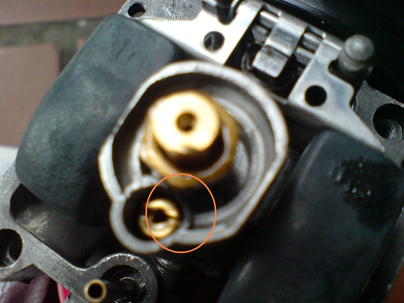

Noch ein Problem:
im Vergaser ist ein Stück bei der Nebendüse abgebrochen.
Siehe Bild:
Ein Jammer.
Werde wohl wirklich mal Düsen für den Dello bestellen
müssen.
