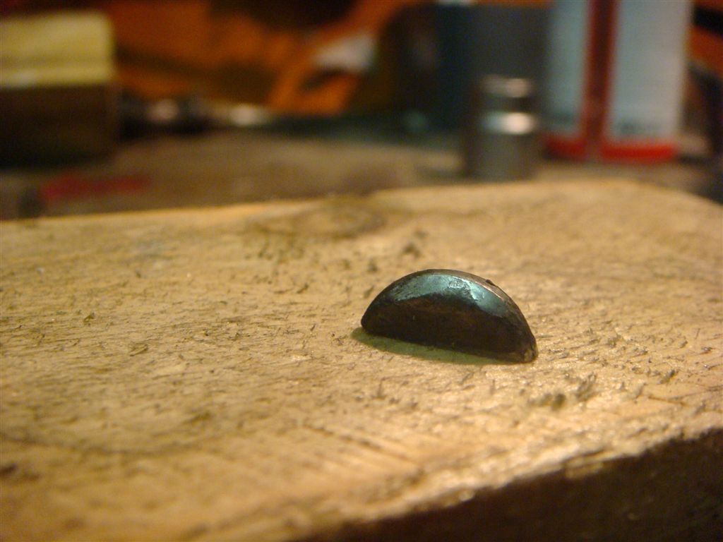

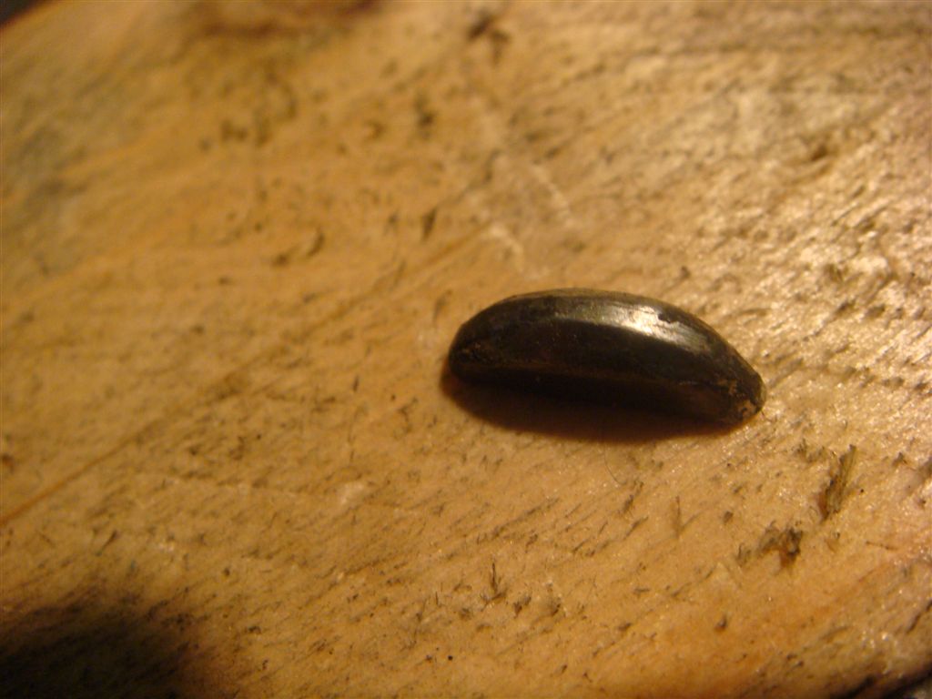

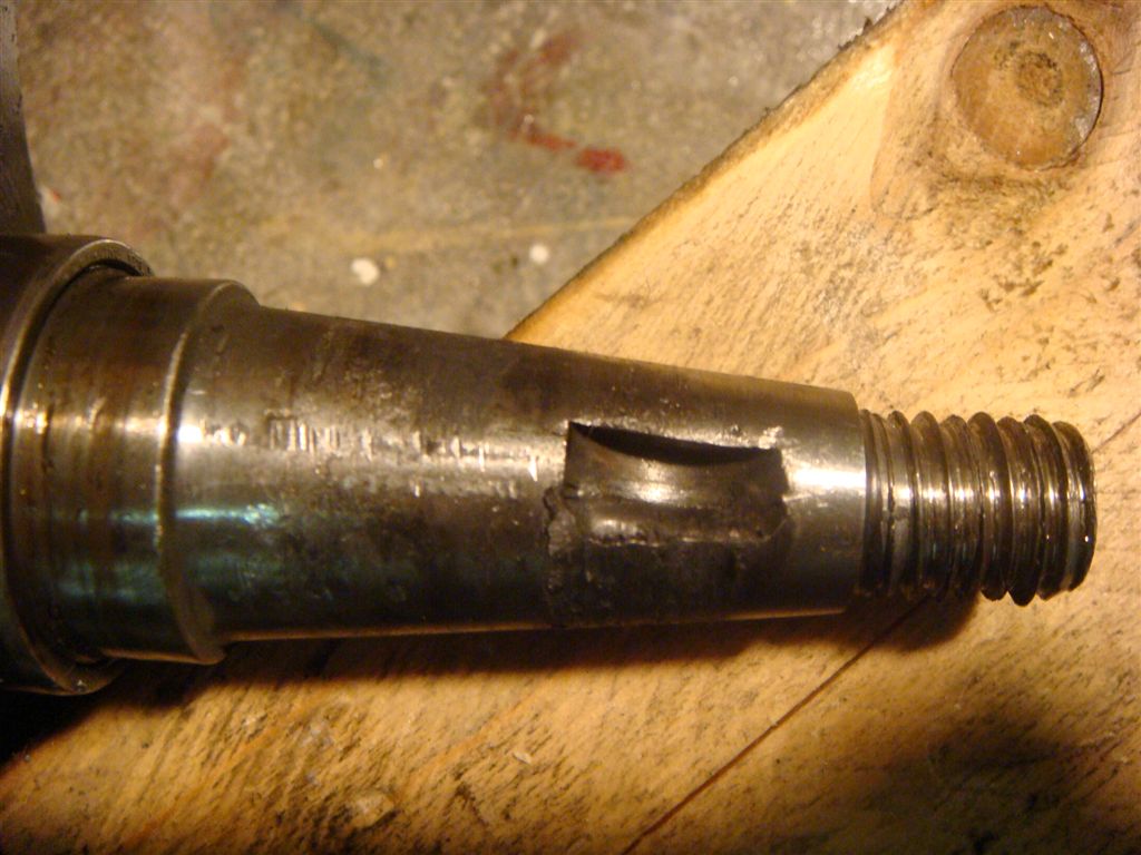

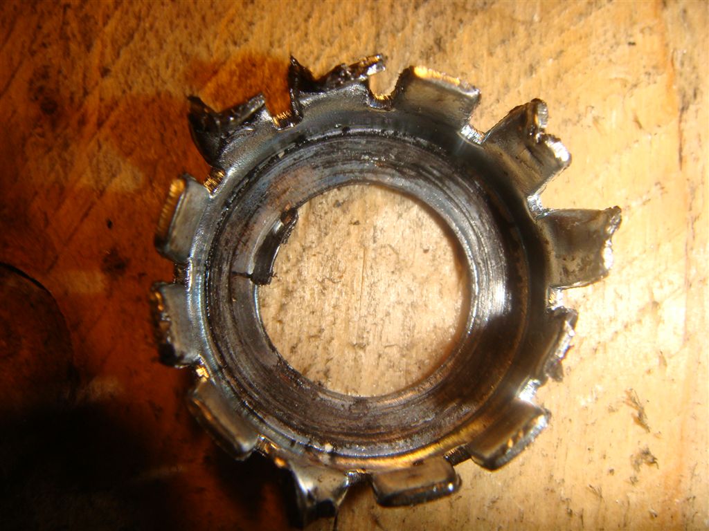

moinsen...fotos sagen alles..... :-D
halteblech vom sicherrungskorb abgebröselt,mutter hat sich gelöst und den rest könnt ihr euch ja denken...
die mazzu-welle is fratze.... :-D
wer bedarf an schwarzem metallic getriebeöl hat,kann sich melden..... :-D
Problem wird wohl auch die Cosakupplung mit falscher Mutter gewesen sein, dat bekommste nicht fest ! Deswegen kommt bei der Cosakulu auch ne Quetschmama druff.
Äh und irgendwie sieht dein Gewinde auf der LImaseite auch scheisse aus, sieht fast so aus als hätte da jemand versucht ne normale M12x1,5 Mutter festzudrehen, dat is Feingewinde. Sieht irgendwie grob aus. (Wenn das Bild täuscht bitte verbessern)

du hast recht...da hat mir mal jemand n neues gewinde draufgekaut...m 12x1,5...hat aber eigentlich gehalten...sieht zwar n bisschen schief aus,ging aber...
wat muss ich denn da für ne mutter nehmen?beim sip hab ich eine von DRT mit sternscheide für zehn euronen gefunden...

hab die kupplung nun mit der cosamutter (quetschteilchen) und der dazu gehörigen wellscheibe festgemacht....lief fünf minuten und zack,war die kupplung wieder locker :-D
kann mir mal einer helfen?
grüsse ausm ruhrgebeat
ja loctite oder sowas in der richtung!
komisch, müsste auch so halten, die hält sogar bei meinem 30PS Malossi mit nur 45Nm und ohne Sicherung :-D
Aber halt leider nur eigentlich.
Dass da M12x1,25 ist (oder war), hat wohl seinen Sinn.
...warn sogar 60nm...schraubensicherrung?meinste die von loctite oder wat?ne,hab ich nich draufgepackt...
Nach "fest" kommt leider "ab" und eben nicht "ganz fest".
Auch die 45Nm haben ihren Sinn.
Außerdem: die dicke Scheibe bzw. das dicke Ölpunpenantriebszahnrad bei der Lusso müssen mit der (am Innendurchmesser) angefasten Seite zur Kurbelwelle zeigen.
War das so?
Falls "ja", hattest irgendwo noch einen Span oder Dreck dazwischen, dann setzt sich das Ganze und die Verschaubung ist lose.
