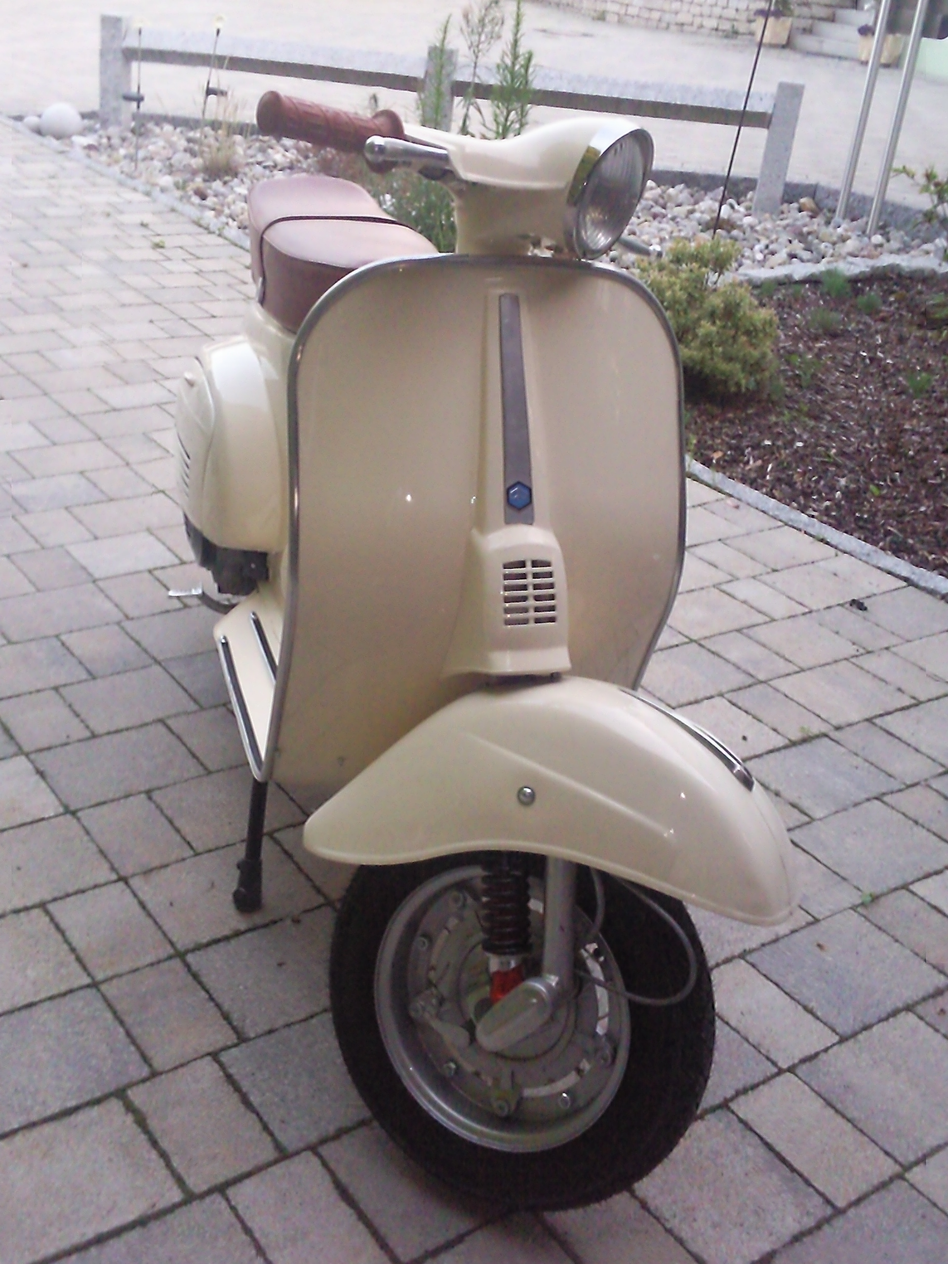

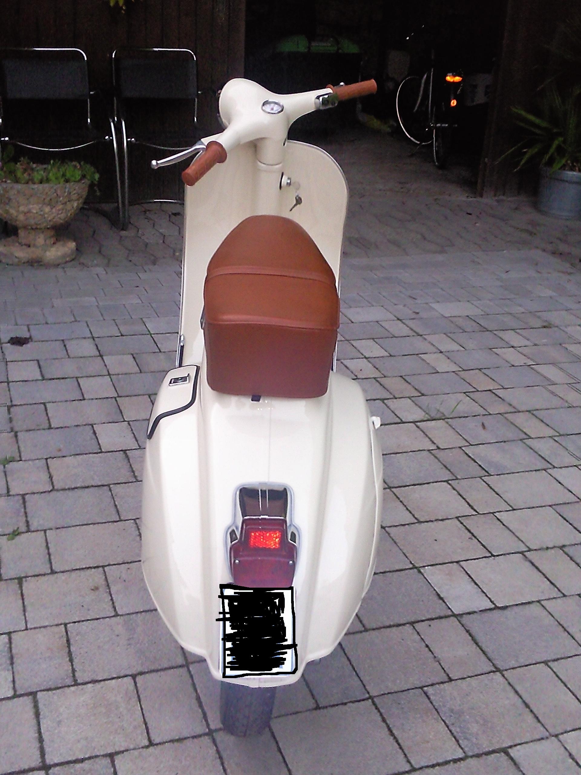

Was mir so auf Anhieb auffällt und nicht gefällt:
- Klappenverschluss mitlackiert.
- Spezial-Kaskade mitlackiert und dazu Rundlenkerkopf (eine Ori-Resto sieht anders aus), aber gut, wenn es gefällt, dann passt das ja.
- Zündspule ist sehr seltsam verlegt. Warum? Die gehört normalerweise auf die andere Seite vom Motor mit einem eigenen Halter.
- Schwarzer Gummi um linken Seitenklappendeckel. Der gehört da original nicht hin. Gut, kann man machen, dann klappert es nicht. Aber dann unter dem, Nachbau-Rücklicht ein hellgrauer Gummi. Passt irgendwie so gar nicht.
- Und wenn ich jetzt auf Originalität rumreiten würde, wären die Schlitzschrauben bei der Lüfterrad-Abdeckung falsch. Da gehören normalerweise Kreuzschlitz hin. Das trifft dann aber auch auf Griff- und Sitzbankfarbe zu.
- Nachbau-Stoßdämpfer (das sind die billigen von CIF)
Nur mal so ein paar Punkte. Sicher ist die Restauration ganz brauchbar gemacht worden, aber eben nicht perfekt und nicht originalgetreu. Insbesondere stört mich die "sportliche" Verlegung der Zündspule, das fällt bei mir eindeutig unter Pfusch. Wenn dafür auch noch ins Blech gebohrt wurde, würde ich den Verkäufer erschießen. Alles in allem ist die so keine 2.500 Euro wert.
Wie der Vorredner.
Wenn alles ordentlich gemacht ist und ggfs. Belege da sind ist etwas um 2000? schon denkbar. Obs gefällt ist was anderes.
Für das geld bekomme ich halt schon etwas was nahe an eine Ori Rundkopf liegt und nicht eine Mischung aus Trapezrahmen und Rundkopf.
Viel Glück

Hab den Roller nicht genommen.
Bin jetzt auf der Suche nach einem anderen ...
