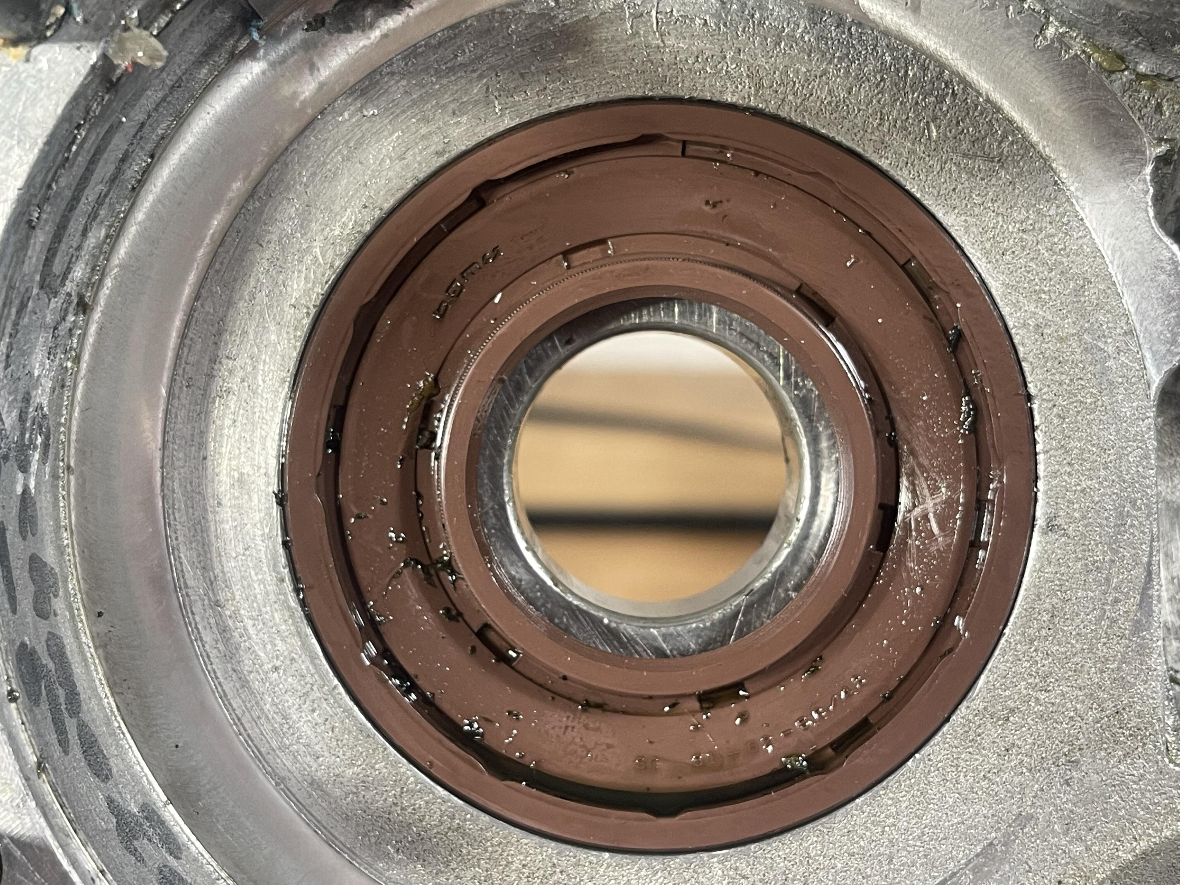

unlängst membran ölsauger behoben:
malossi simmerring der zu locker auf der kuwe sitzt. video auf den pages.
1/4 weniger öl nach nur prüfstandsläufen. 20% zuwenig leistung (28/29 statt 33/34 ps)und dreht nicht mehr ab 6000
nie vorgekommen bei cortecco siris
dh bei suche nach minderleistungsursachen auch ölsauger in betracht ziehen betrifft nur membran. ds wird unfahrbar.
schon köstlichSt: teures malossi vrone gehäuse, das mit ölsauger simmerring daherkommt. da nutzt dir das ganze schicke gehäuse nichts...

vor 1 Stunde schrieb freakmoped:
und siehe da. ein weiterer ölsauger wegen zu lockerem malossi siri in griechenland:
