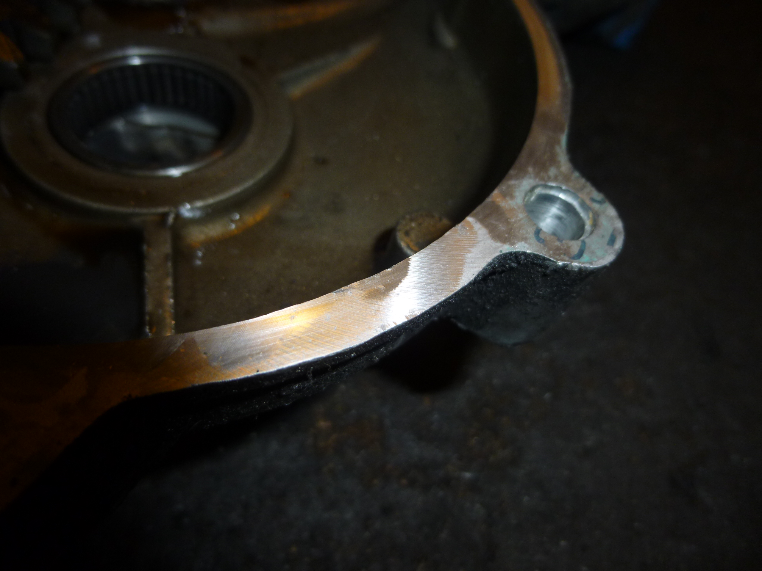

Hast die große Blockhälfte auf ebenem Tisch mit Schleifpapier vorher geplant, damit die Dichtflächen ohne Riefen sind?
@grua
jo, is schon. leider...
alle crap blöcke muss man vor dem zusammenbau nachbearbeiten
muss erst analysieren warums nicht geklappt hat

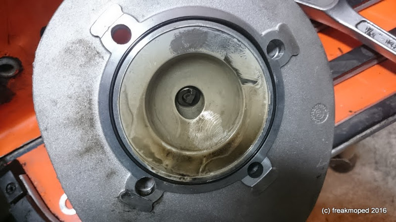

INDIZ:
zylinderkopf gibt aufschluss darüber ob getriebeölsaufer verdächtig oder nicht
er darf NICHT ölig sein
am besten an den 2t motoren orientieren die grundlegend kein getriebeöl saugen können
zb runner 125-180 LC/AC motoren. getriebeöl ist hinter der kupplung weit weg vom zylinder
daher schauen 2t köpfe korrekterweise auch so aus:

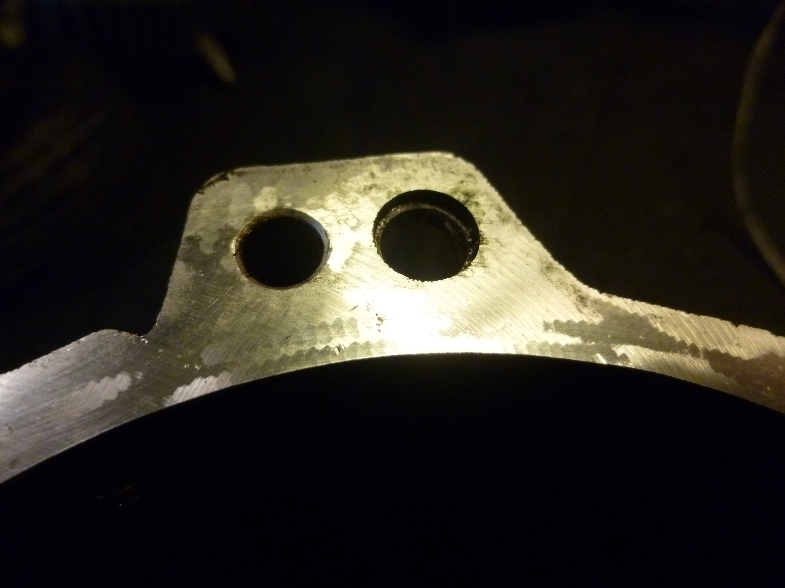

ob man einen potentiellen crap block (ab 2001 ca) hat ist ganz einfach von aussen erkennbar an allen flächen die bearbeitet wurden
auflage kuludeckel:

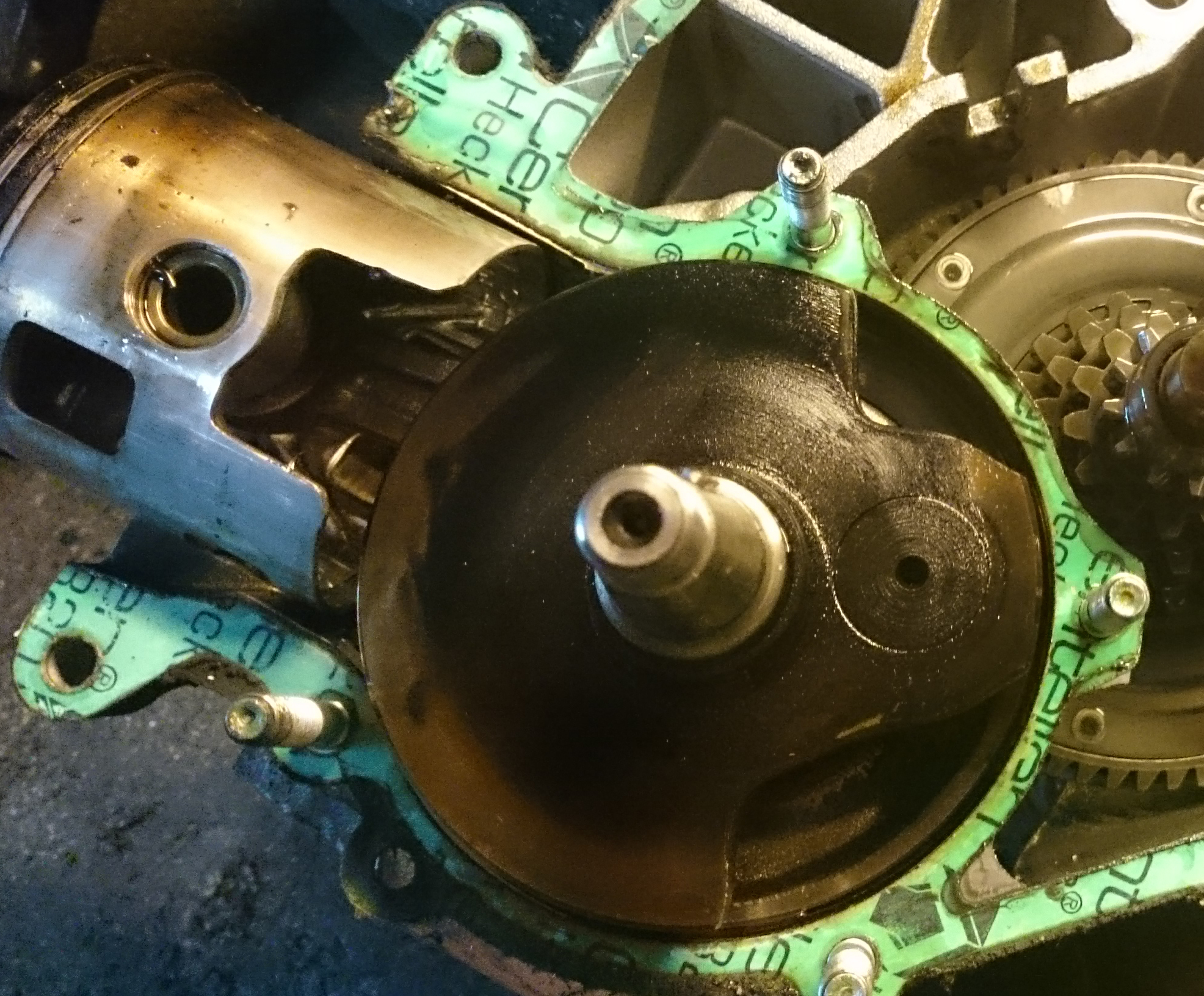

&next one der reinkam zwex fehlersuche wg leistungsmangel, drehunwillig, 4.gang null kraft, 30phbh  vergaser nicht einstellbar
p200e mit MHR221, mit GS kolben (wer hat ihm denn das eingeredet...eh gut, aber nur was für fräsfaule)
30er malossi membran, phbh 30, 60er glockenwelle, megadella woswasi version
naja.. kein wunder:
DSC_3350.thumb.JPG.53a815c21c5169b924a6dDSC_3348.thumb.JPG.d91818b89a14b7e35f9bc
auch die dicke teure sip dichtung nutzt nichts wenn beim zusammenbau was schiefgeht
was jedem passieren kann. wissen solltmas, das hilft ;-)
geht retour an denjenigen der die welle vor kurzem getausch hat.
DSC_3359.thumb.JPG.124849594b4d70b114460
