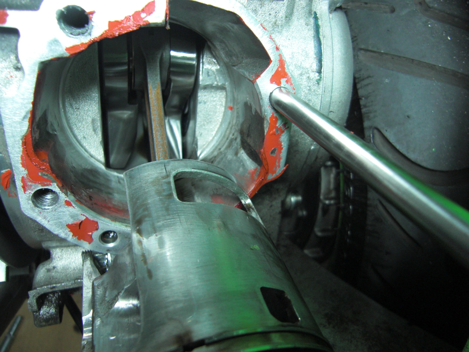

Hallo Zusammen,
so wie es aussieht habe ich auch ein Problem mit Getriebeöl im Kurbelwellengehäuse. Zuerst hatte ich Hylomar und Papierdichtung benutzt, leider war ich zu ungeduldig das Zeug lange genug ablüften zu lassen. Da hat er nicht nur nach innen, sondern auch gleichzeitig nach aussen Öl gedrückt. Ich bin dann bei der Suche nach Hilfe auf dieses Topic gestossen. Daraufhin hab ich nur die Papierdichtung (leicht eingefettet) verwendet.
Äusserlich ist der Block jetzt trocken , nur leider steht wieder das Öl im Kuwe Gehäuse(und das drückt er ordentlich ausm Auspuff raus)
Komischerweise lief der Bock sauber im Standgas und hatte auch gut Leistung, nur bei Vollgas hat er geklingelt. Das war auch eigentlich der Grund das ich den Zylinder gezogen hab um eine dickere Fudi unterzulegen (Verdichtung büschn runter, längere Auslass-, Überströmzeiten).
Ich verwende Motul 710Fuchs Silkolene SRG 75 Getriebeöl,aber das das mal grün war sieht man dem Öl im Kuwe Gehäuse nicht mehr an, ist richtig schwarz (Motor hat bisher nur ca.50km gelaufen...)
Bin jetzt unsicher wie ich das jetzt dicht bekommen soll (Dirko, Hylomar, Porsche Zeugs,...- mit/ohne Papierdichtung etc.). Der Block ist übrigens noch aus alter Produktion (kein LML o.ä.)
post-34346-062126300 1281387245_thumb.jp
post-34346-012034900 1281387264_thumb.jp
post-34346-033910400 1281388040_thumb.jp
Bearbeitet von Don_Brenner

Hi, ich hab heute alles nochmal bei Licht betrachet.
Jochen hat wohl recht, das ist Gesiffe vom zu fetten Vergaser und meist untertouringen fahren (vor-reso). Ich hab die Suppe mit nem Zewa aufgenommen und mal ins Sonnenlicht gehalten, schimmerte leicht grün (Motul 710 ist ja grün, das Getriebeöl von Fuchs eher Bernsteinfarben).
Roch auch nach Kraftstoff, also nix Getriebeöl...puh, glück gehabt :thumbsdown:
Gestern im Dunkeln und in den tiefen des Motorraums sah es für mich erst tiefschwarz aus...
Danke für Eure Tips, werd mich mal an den Vergaser (Schwimmereinstellung/Bedüsung etc.), bzw. Spritpumpe vergehen... :crybaby:
