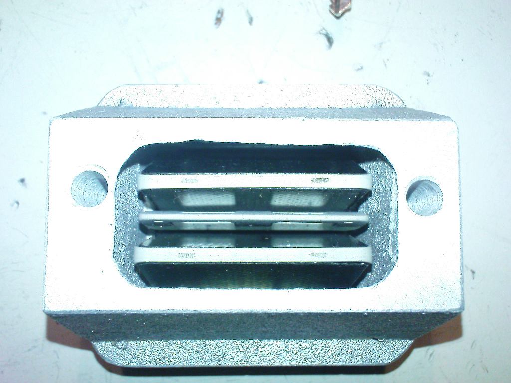

Und nun in Realität:
Passt meiner Meinung nach perfekt in den gegossenen Stutzen vom Blechschrauber :-D , wird dann an den 136er wandern...

paßt nicht (plättchen berühren die wand -> schneller verschleiß).

Dem Claus fällt alles auf :-D Bild is noch ohne Zwischenplatte an der Membran, die ja hin muss, da sonst die Senkbohrung nicht abgedeckt wird durch die Membran. Hatte ich nur grad net zur Hand bei dem Bild :-D
Also die inneren haben knapp 5mm weg bis zum zentralen Anschlag, die äußeren haben ziemlich genau 5,5mm Weg bis zum Gehäuse. Ohne Zwischenplatte! Mit der Zwischenplatte sinds über 6mm Weg, war schlecht zu messen. Das dürfte dann reichen.
