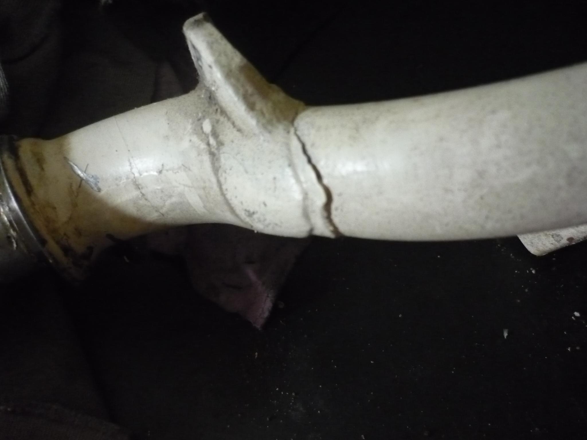

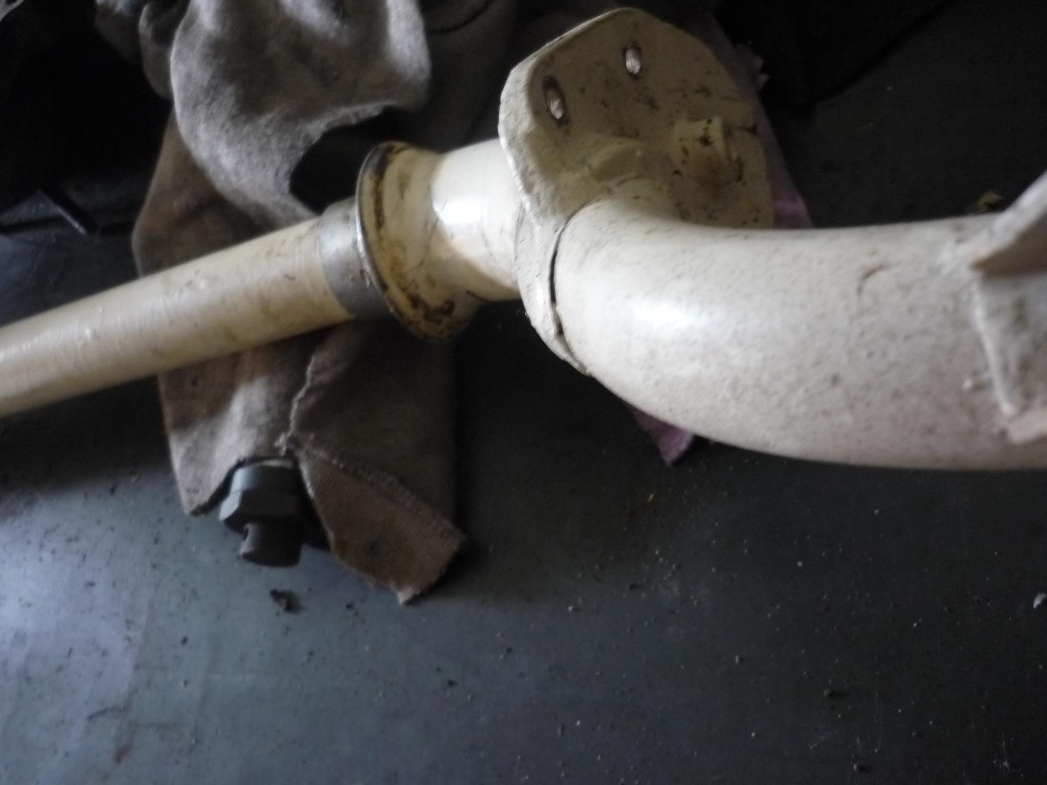

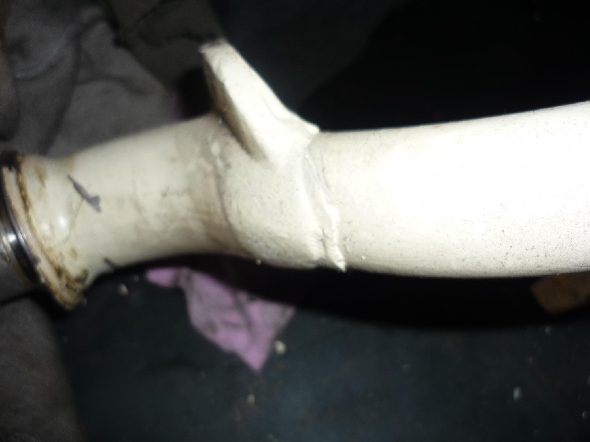

kannst du an der kotflügelaufnahme erkennen, ob sich der aluguss etwas vom stahlrohr abgehoben hat? wenn das rohr verbogen ist, kann man das meistens dort erkennen.
klar kann man die gabel richten. es gab eine spezielle gabelrichtbank von piaggio, aber mir ist niemand bekannt, der über dieses werkzeug verfügt. das richten wäre allemal billiger als die neuanschaffung eines ersatzteils.
schau aber bitte vorher mal, ob nicht evtl. der rahmen "einen weg hat".
andreas

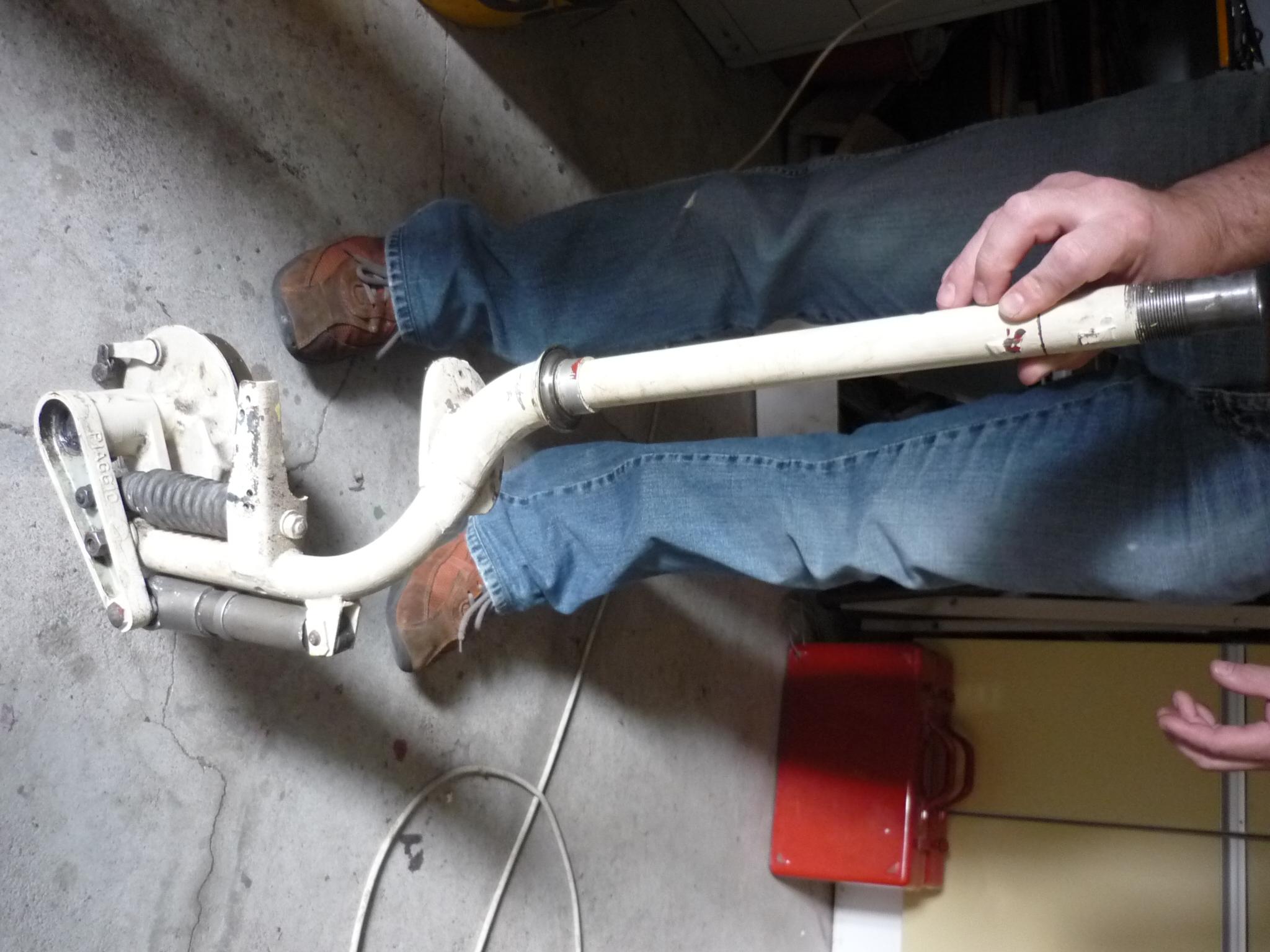

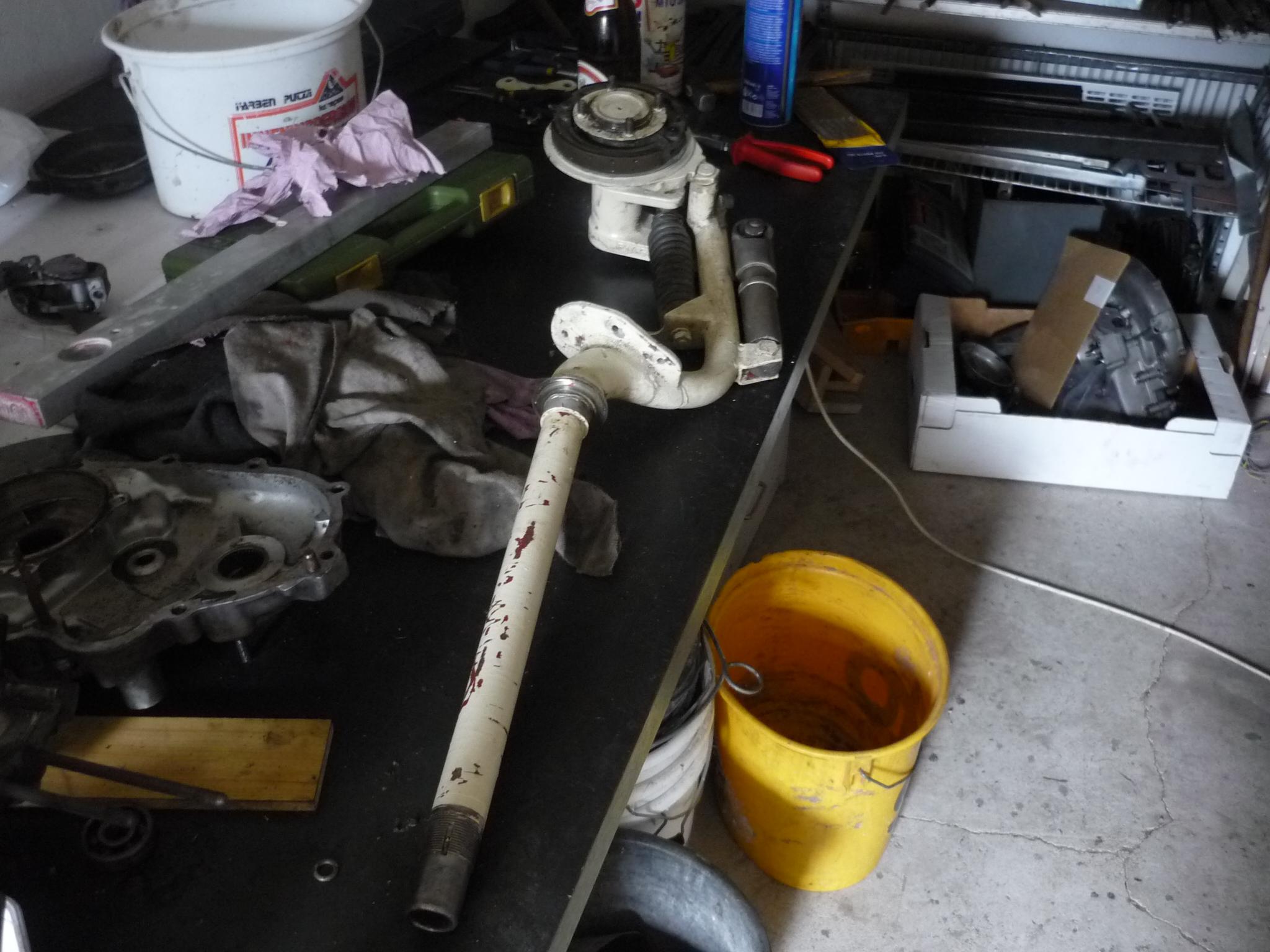

sieht dann doch etwas verzogen aus!?
Die Bilder:
@andreas nagy - meinst du das mit Stahlrohr vom Aluguss abgehoben?
sollten die beiden Rohre parallel laufen?
Danke!

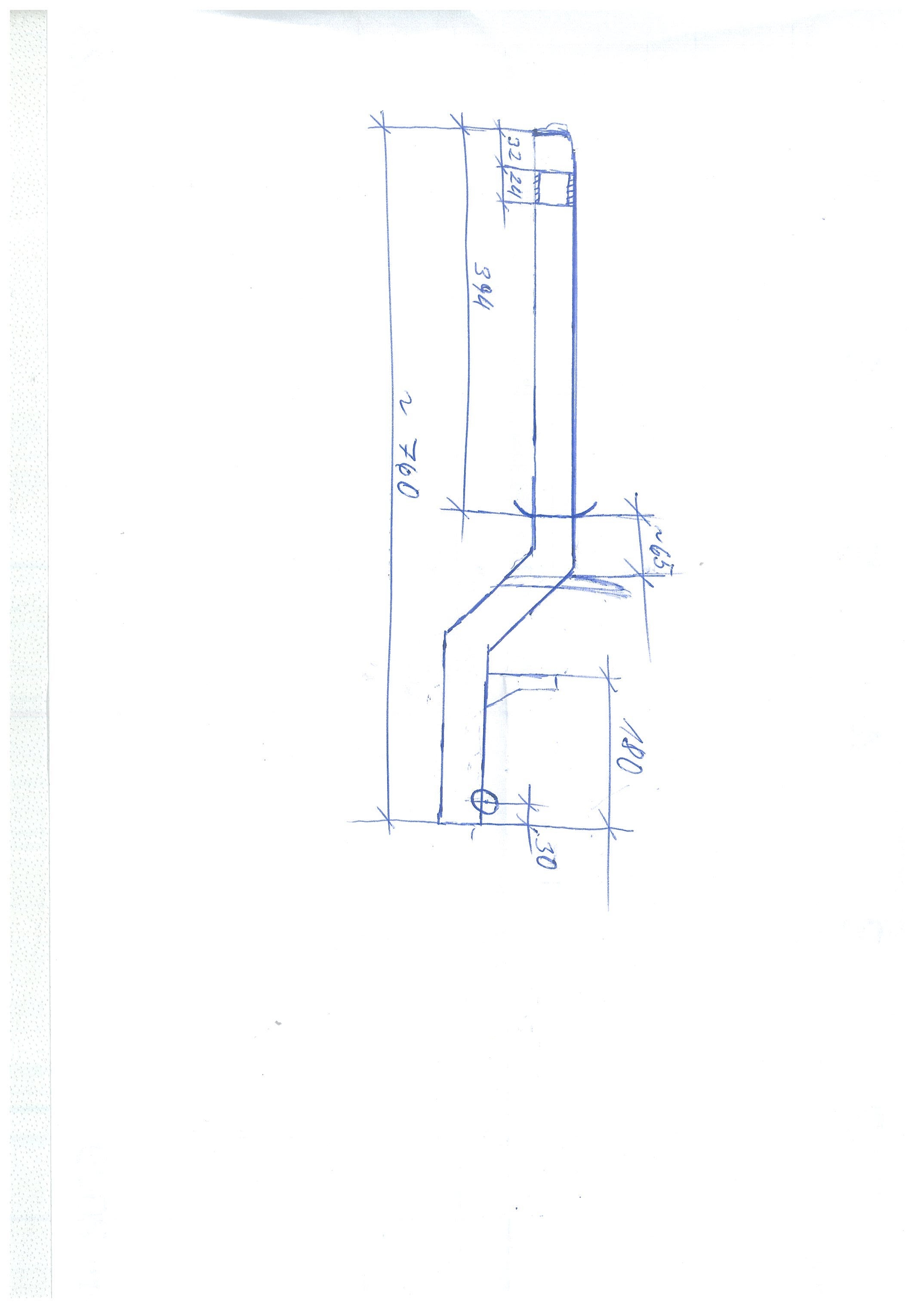

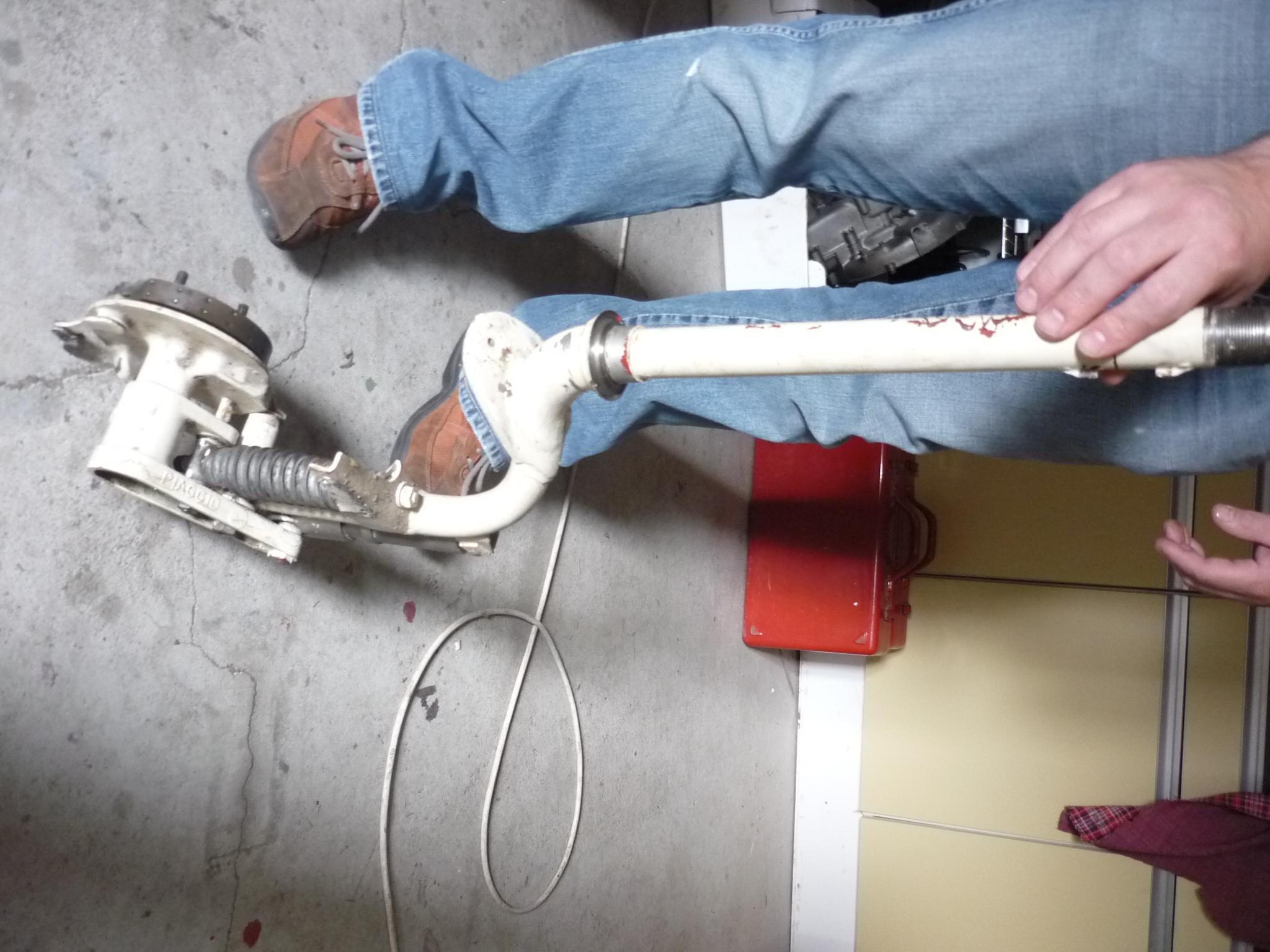

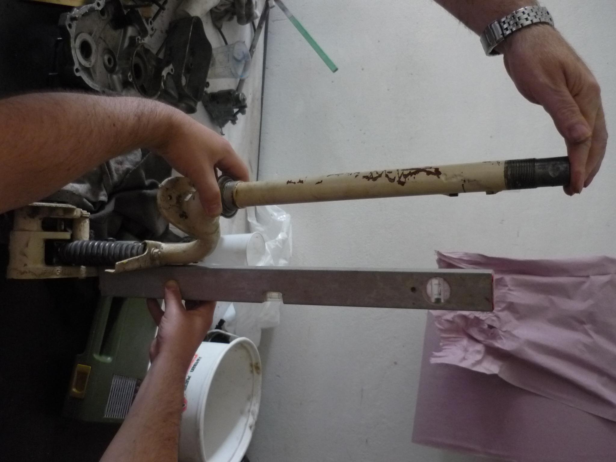

Gib mal ein paar Maße durch, vielleicht hab ich noch was liegen.
Werde heute Abend die Masse nehmen - Danke schon mal!!

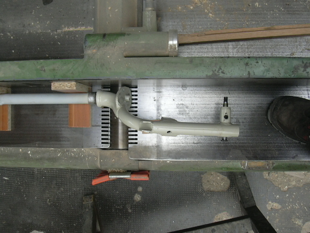

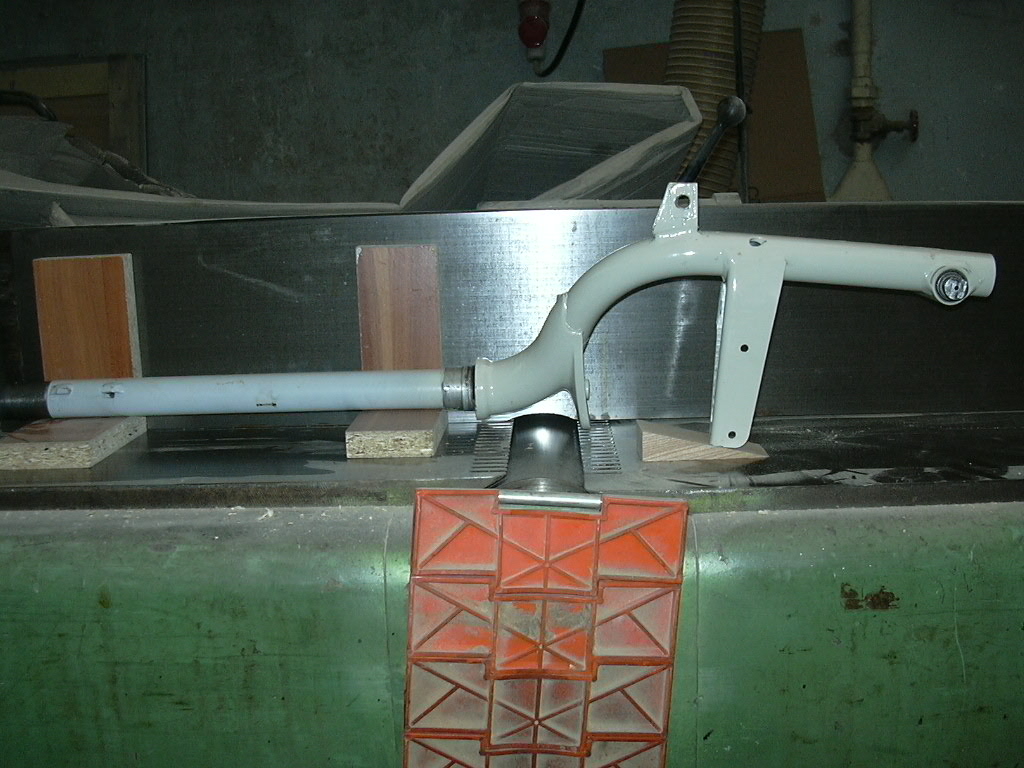

Messen ist relativ einfach. Hätt ich lieber vorher mal machen sollen. Passiert mir nicht mehr. Anbei meine Methode. Kann man einfach dieAbstände von dem Maschinentisch und Anschlag zum Rohr messen. Zusätlich den Winkel von der Kotflügelbefestigung im rechten Winkel zum Tisch bringen und wenn man der nicht glaubt, die Achse parallel zum Tisch bringen. bei meiner alten Gabel muß man nicht mehr messen. Habs aber trotzdem übersehen. Ersatz ist nicht so teuer wie man denkt. Meine hat 45,- EUR gekostet.
