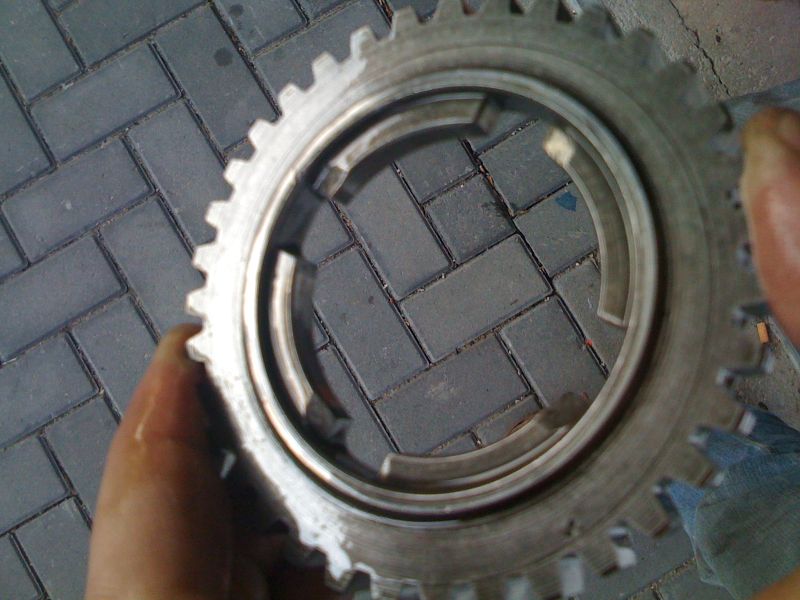

Noch ne Frage:
die Flanken des 4.Gangs müssen so aussehen?:
sry, nur das Handy zur Hand gehabt, ich hoffe man sieht was gemeint ist...
Zähnräder sollten zueinander kaum Spiel haben, weil ja der Schulter- und Sprengring zum Schluß draufkommt. Vielleicht hast du einen oder mehrere nicht richtig rum drauf? Richtige Seite steht auch im SCK Katalog. Hast du einen kurzen 4. Gang? Den würde ich ansonsten noch nehmen. Schick mal deine Adresse und Mobilnr. via PM.
Zahnräder waren so drauf, dass der Versatz der einzelnen Räder zum entsprechenden Rad der Nebenwelle minimal war.
Du meinst innen? Bestimmt nicht. Ist das original Piaggio?
Hier nochmal zwei Bilder mit dem Schulter- und Sprengring zum Abschluß.
Bearbeitet von tenand
Ich gehe davon aus, daß das original Piaggio ist. Dass der Vorbesitzer den Motor geöffnet hat, bezweifle ich:
Also kurzen 4ten in den Warenkorb...
Schulterring und Sprengring habe ich nicht anders verbaut... 1x Schulter- und Sprengring hinter den Vierten, 1x Schulter- und Sprengring vor den Ersten.
Hinten einen Sprengring und einen Schulterring. Dann die Gänge richtig rum drauf und zum Abschluß nochmal Schulter- und Sprengring. Zum Draufziehen des letzten Sprengring muss man schon was drücken. Am besten mit nem Schraubendreher in die Nut schieben!
ich musste nicht feste drücken, der fluppte so ganz easy rein.
Also entweder habe ich ein Zahnrad nicht richtig rum drauf gehabt, bezweifel ich allerdings, oder zu großes Spiel und damit Übermaß nötig.
Wir werden es am Samstag sehen.

Spiel der Gangscheiben... naja, erster Gang war falschrum drauf :-D
